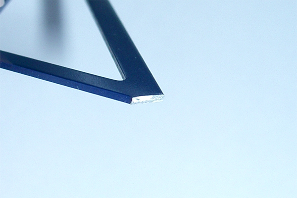

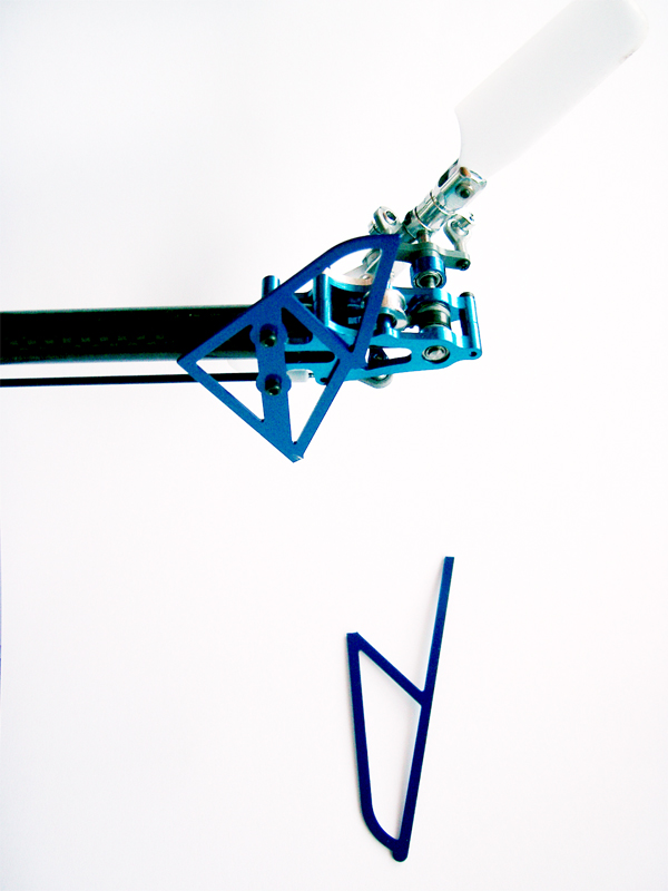

ich hätte am Samstag doch bald meinen T-Rex geerdet.
Ich hatte ein Seitenleitwerk aus Alu geschenkt bekommen und dachte es sieht ja ganz nett aus. Es war ein "Sample-Part" von einem Hersteller aus dem fernen Osten.
Das Alu ist aber total billig!!!
Der T-Rex flog super gut bis ich auf einmal üble Störungen hatte. Weil ich hoch genug war, konnt ich das gute Stück noch abfangen.
Bei der Landung gab es ein Geräusch, als ob ich einen Schlüssel fallen gelassen hätte. Da der T-Rex ganz sachte aufsetzte, konnte ich nich glauben was ich dort sah ...
Das Seitenleitwerk war einfach abgebrochen!
Warscheilich war eine Speiche schon in der Luft gerissen, und durch die Vibrationen, entstanden "Knackimpulse" die die Störungen verursachten!
Nun werde ich ein Carbon Leitwerk anbringen!
Gruß Thomas
Hier die Bilder:
Billiges Alu Leitwerk ...
Sprödbruch
Sprödbruch
