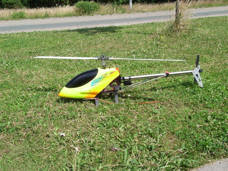

Irgendwie fand ich meinen Hurri ein bissel zu schwer :? und sagen wir mal langweilig von der Optik her.
Darum habe ich beschlossen das ein paar Sachen raus müssen :P ,diese einstellerrei an den ganzen Kugelköpfen ging mir eh auf den Senkel.
Also weg damit.
Das triste Schwarz des GY 240 konnte ich auch nicht mehr sehn und wurde durch etwas glänzendes aus Alu von LF-Technik ersetzt. :bounce:
Momentanes Gewicht 2250 g mit 7s fepo 2300 und 515 Blattschmied

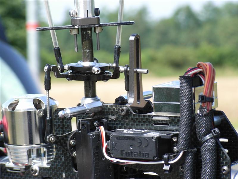

Inspiriert hat mich dmkoe's Test mit der HC-Rigid(danke Jochen die Maße zum verlängern der Kugeln nach Außen haben gepasst)
Der Umbau ist gar nicht so schwer und mit dem GyroBot lässt sich der Heli von handzahm bis hammer wendig einstellen.

Wie aufwendig war die Anpassung vom Gyrobot?

sieht gut aus. Das Gewicht ist für 7SA123 ganz nett.

Der Aufwand ist minimal.
Alles was zu den Paddel gehört raus.
Dann habe ich aus einer 2mm Kohlefaserplatte den Taumelscheibenmitnehmer geschnitzt(anders kann man das nicht nennen bei dem primitiven Werkzeug das ich habe).
Kugeln vom T-Rex 600 die auf die Taumelscheibe kommen bestellt.
Die Distanzstücke für das CFK-Chassis des Hurri besorgt,die ich auf 8mm gekürzt habe und oben als Verlängerung für die Kugeln an den Blatthaltern montiert habe.
Da ich ein CFK Chassis habe mit direkt Anlenkung brauchte ich auch keine neuen Anlenkgestänge.
2x Stellringe 2mm Innen zum befestigen des CFK Taumelscheibenmitnehmers.
Dann den GyroBot rein und geproggt und Fun haben.
Ob es der Bot sein soll oder V-Stabi (sonstiges) das bleibt jedem selbst überlassen.
Der Umbau hat bei mir 1 Tag gedauert mit anfertigen,Einbau,und proggen.
Das schlimmste an der ganzen Aktion war das warten auf den GyroBot aber es hat sich gelohnt. :D

Was ist mit deiner Hauptrotorwelle passiert :shock: ? oder teuscht das jetzt

Schick gelöst, das mit dem TS-Mitnhmer hast Du ja auch sehr gut hinbekommen.

Ohne Flug Akku mit Joghurtbecherhaube wiegt mein Hurri 1570g laut der Küchenwaage meiner Frau.
Mit der T-Rex 600 Haube 1710g
Die leichteste Conf. die ich habe ist 2x 3s2100 mit Becherhaube = 1910g
und die schwerste ist T-Rexhaube mit Fepo = 2254g
Nagel mich bitte nicht auf das Gramm fest da es nur ne Küchenwaage ist.

Ist nur auf dem Bild krumm :(
Der Hurri ist noch nicht eingelocht worden.
