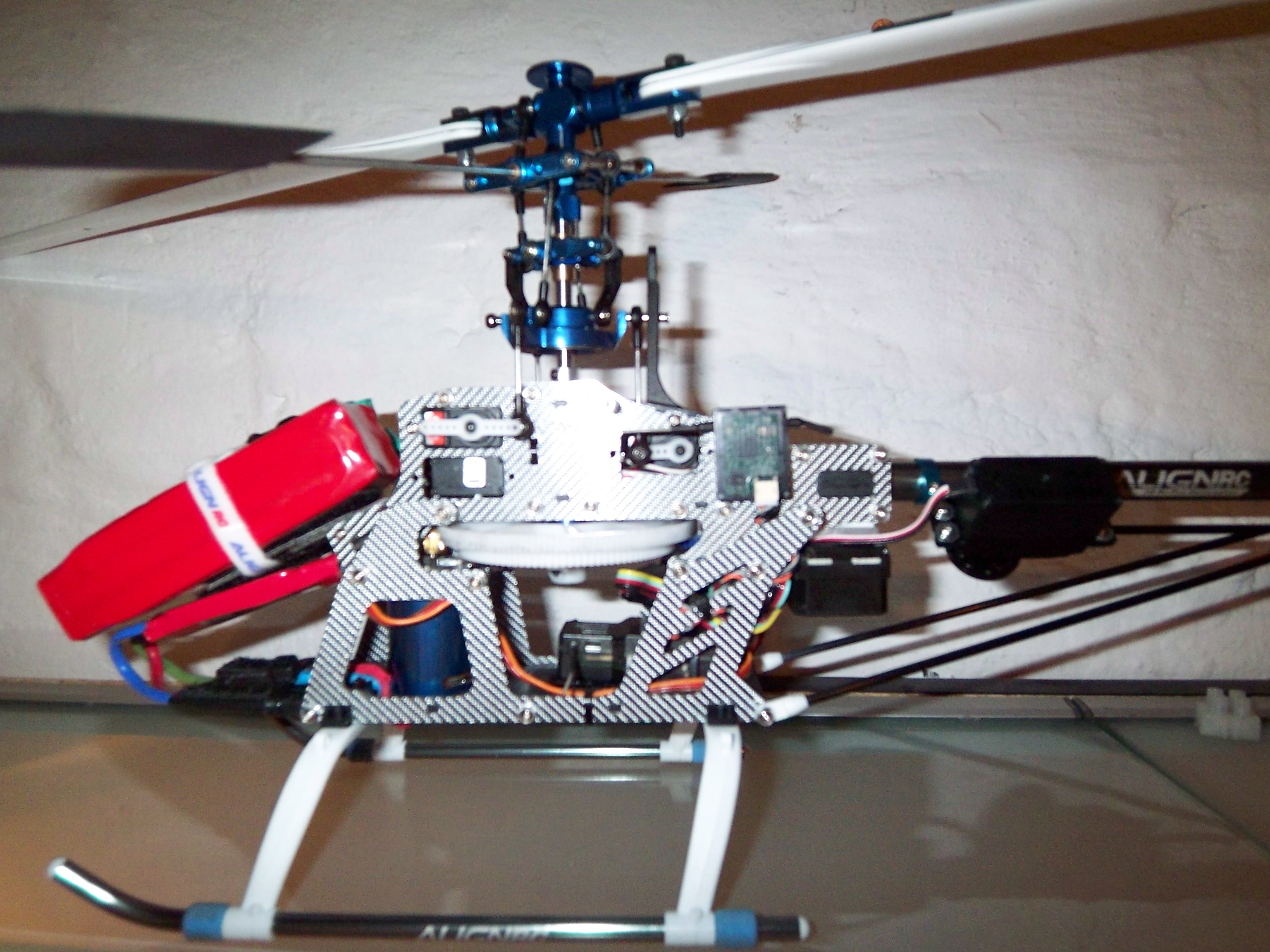

Hab bei mir jetzt ne neue Anordnung der Bauteile vorgenommen. Die Sache ist jetzt nur dass das Kabel vom Jazz zum Empfänger nur passt wenn ich keinen Ring dazwischen habe. Bei Testflügen gabs noch keine Probleme. Würden die Störungen vom Jazz sporadisch oder regelmäßig auftauchen?

Keine Ahnung. Ich habs nie probiert. Aber wieso passt die Kabellänge nicht? Bei mir ist das Kabel eher viel zu lang. Mach doch mal ein Foto von Deiner Anordnung.bastileja hat geschrieben:Würden die Störungen vom Jazz sporadisch oder regelmäßig auftauchen?

Ich weiß auch nicht.. So hab ich die Sachen untergebracht (Ich hoffe man kann es erkennen!!):

ja, das alte schwarze Antennenröhrchen ist leer, die Antennenleitung geht hinten am Empfänger raus, dann direkt nach unten, ist da aber bereits vom weißen Antennenröhrchen ummantelt. Das ist knapp 1 m lang und mit Fön vorgebogen worden.
Eine Idee wäre es noch, den Ringkern des Jazz in Richtung Empfänger zu verschieben. Eigentlich sollte das jedoch nicht viel ausmachen, da er ja auch bereits so hinter der Haupteinstreuung des Motors liegt.
Mein GY401 ist ja auch unten angebracht, wie bei vielen SE-Piloten. Da die Steckkontakte des SMC16scan hinten bei mir herausgeführt sind und der Antennenausgang vorne ist, würde ich sagen, dass hier auch die HF-Einheit im Empfänger sitzt und somit größtmöglichen Abstand zum Gyro hat. Früher scheint der defekte GY401 ja irgendwie dort eingestreut zu haben, ich weiß nur nicht ob über Abstrahlung oder über die Servoleitung. Evtl. setze ich den Gyro testweise irgendwann auch mal oben auf das Heckrohr...

es gibt noch eines, was du machen solltest, verbinde alle leitenden Teile des Helis mit dem Motor-Gehäuse, bzw. mit dem (-) Pol des Akkus, (am besten jeweils mit einzelnen separaten Leitungen sternförmig zum Motorgehäuse) du hast durch die Eloxalschicht auf den Aluteilen keine leitende Verbindung - so führst du dann alle Störungen nach Masse ab - und dann erzähl mal
