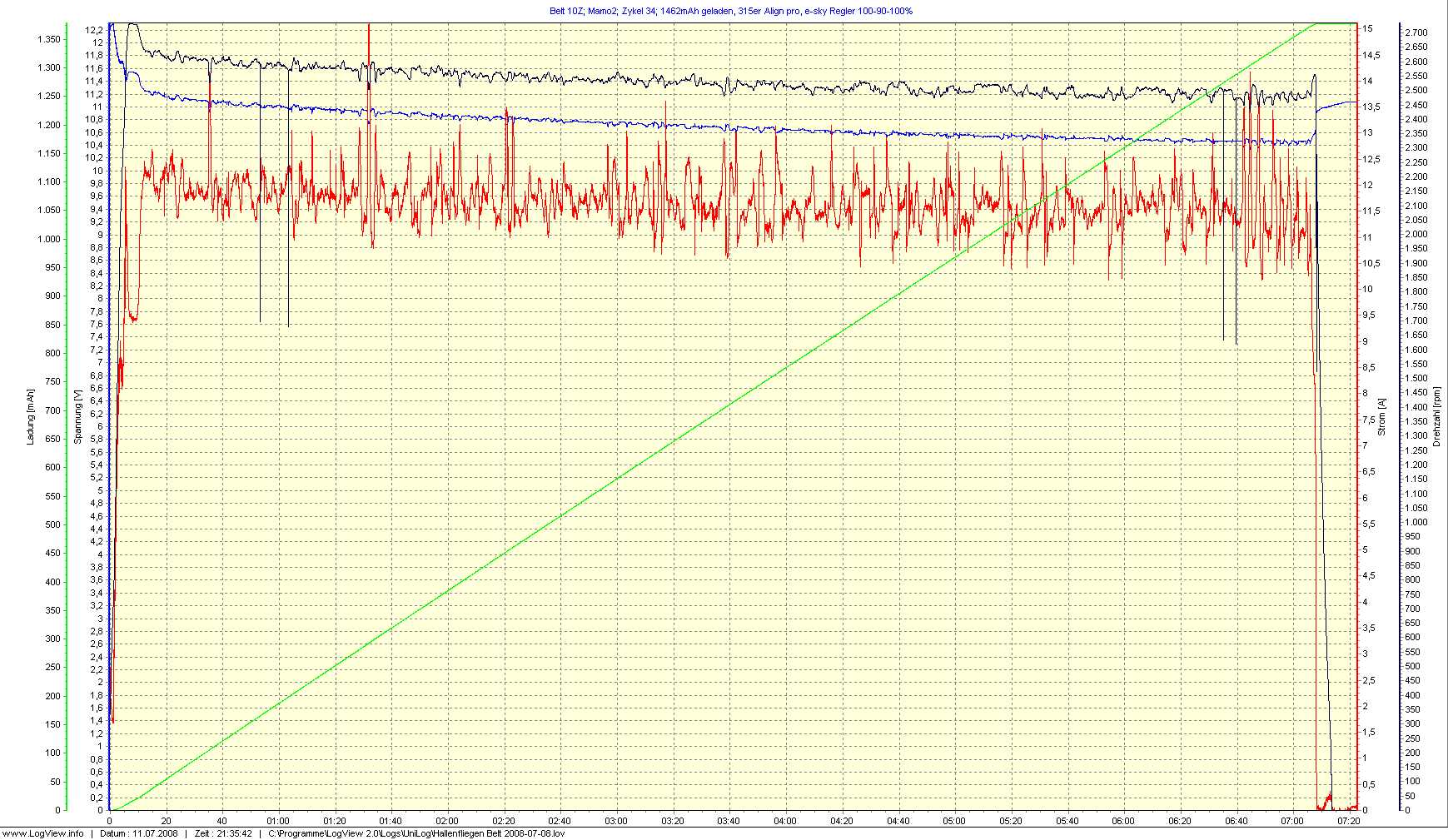

hier ein Log von meinem Belt bei gemächlichem Schwebeflug in der Halle...
Berthold
Belt Log.jpg (311.2 KiB) 1049 mal betrachtet

Aufschluß ergibt ein Datenlogger, Sheep hat dir ja ein schönes Diagramm eines Loggers eingestellt, denke das ist so auch auf deinen Belt anwendbar. Wie gesagt, maximale Leistung wirst du nur im Freien abfordern können, Halle ist da bisl risky.

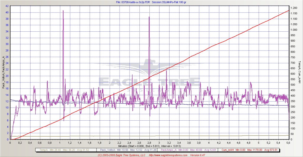

Im MT hab ich dem 500 TH laut Logger 485 W an Peak entlocken können - gehen wir nun davon aus, das das BEC zu dem Zeitpunkt voll ausgelastet wäre wären das maximal 12,6 V * 2A = ~ 25 W die für BEC und Servos weggehen, macht 460 W Motorleistung ( Peaks waren 46 A an 10,6 V ), während er im Schweben zwischen 10 A und 12 A und im Rundflug zwischen 8 A und 20 A liegt, je nach Flugmanöver.
( Ich hab dann Max.Pitch etwas reduziert, von 12,5° auf 11° - Peaks gingen auf 41 - 42 A runter bei besserer Steigleistung, da die Akkuspannung und damit die Drehzahl weniger einbricht - Log hab ich mal angeheftet, da sieht man auch schön die Peaks beim Alarmstart ).
Das deine sonstige Elektrik am Boden mit um 0,5 A gemessen wird ist normal, für den Regler brauchst du nix abzuziehen - den kannst du bei der Rechnung vernachlässigen, die Dinger haben nen guten Wirkungsgrad und verbraten über das BEC mehr als für die Motorregelung.
Ich hab beim MT als max. Strom am Boden bei gleichzeitiger Betätigung aller Servos max. ~750 mA ermittelt, im Flug kommt - wie von dir schon richtig geschrieben - die mechanischen Kräfte hinzu, die die Servos ja am Boden nicht in der Form bewältigen müssen. Von daher : wenn du für die Elektronik je nach Flugweise zwischen 10 und 20 W abrechnest ( bzw. zwischen 1 und 2 A ) dürftest du relativ nahe an den realen Motorwerten liegen.
500 TH, 12 Z, 67 %, +/- 11°
3s1P LimnPo 180 gr.jpg (217.23 KiB) 995 mal betrachtet
