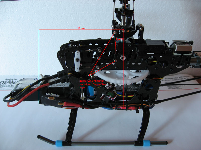

Hier mal die Razor-Masse im Vergleich (alles OHNE Haube - also nur Chassis)
Mitte HRW -> Vorne: 12cm
Mitte HRW ->Heckewelle 43cm
Mitte HRW je zu Gestängemitte: 1,7cm
Breite der Gestänge am Chassis: 4cm
Breite Anlenkpunkte TS vorn: 4cm
Höhe Chassis (ohne Landegestell von Bodenplatte bis hoechster Punkt): 9,5cm
Länge Chassis (Akkuauflage vorn bis Heckrochaufnahme Ende hinte): 21cm
Läge Akkuauflage bis Heck Ende (nicht HeroWelle!!!): 56,5cm
Durchmesser grosses HZR: 7,5cm
Viele Grüsse
versteh nicht wie du das gemessen hast ! ?
vielleicht kannst du anhand eines fotos zeigen wie du das meinst...
vielleicht sitz ich auch grad ziemlich auf der leitung :oops:
also quasi "Länge über alles" ?
Da der MT ein ganz andere Chassis form hat bezweifle ich mal dass er Passt.
also SOO große unterschiede seh ich da nicht...das heck-rohr liegt etwas tiefer...aber sonst :shock:
Diese Arbeiten sind mit erwärmen dehnen und leichtes formen hinzukriegen. :mrgreen:
ich hätte vor, durch schleifen, schneiden und "dranpappen" von GfK-Matten den rumpf zu bearbeiten...
bin mir aber noch nicht ganz sicher, da muss ich erstmal die mess-methode von hopper verstehen um zu vergleichen :oops:

hopper
Beiträge: 204
Registriert: 09.05.2007 08:06:27
Wohnort: Zwischen Wolfenbüttel und Schladen
#40 Re: Nicht Wirklich Scale
Beitrag von hopper »
Bilder sind meine:
und hier im Rumpf:
Die 56,5cm sind Länge über alles. Und das MAss Mitte HRW ->Heckewelle 43cm ist bezogen auf Mitte Hauptrotorwelle bis mitte Heckrotorwelle.
Viele Grüsse

iRONLiON
Beiträge: 237
Registriert: 07.04.2008 16:19:20
Wohnort: Perchtoldsdorf bei Wien
#41 Re: Nicht Wirklich Scale
Beitrag von iRONLiON »
also...
laut MEINER messung:
Länge über alles: 64cm
ChassisHöhe: 11,6cm (gemessen von bodenplatte - TSführungs-spitze)
9,6cm (von bodenplatte - GY401)
ChassisBreite: 6,6cm (größte gemessene breite am chassis = roll 1 - roll 2)
HZR: 7,5cm
TS-Gestänge: 4cm
HRW -> Heckwelle: 44,5cm
HRW -> Nase: 17,5cm
was noch intressiert:
Höhe Heckrohraufnahme: 3,5cm (von GY401 - Mitte Heckrohr)
also das MT-chassis scheint wirklich etwas größer zu sein, als das des Razor bzw. Rex ...
@hopper: könntest du mir eventuell nachmessen, ob sich das nun ausgeht bzw. wieviel denn "fehlen" würde um den rumpf an nen MT zu pappen ! ?
vielleicht läßt er sich doch anpassen...das mit der Länge sollte weniger das problem sein...die breite und höhe machts dann halt aus...wobei das HZR gleich groß ist...
hat der Razor 90° oder 120° anlenkung ? ? ?
mit Grüßen, der Löwe

hopper
Beiträge: 204
#42 Re: Nicht Wirklich Scale
Also wenn der MT ne Breite von 6,6 cm hat - ist genau DAS der Grund, warum es nicht passt - den bekommst Du wegen der Breite da nicht rein - der Rest klappt... - aber 6,6 ist definitiv zu viel, da es schon bei dem Razor nur mit Vaseline gut geht... ;-)
Zur Anlenkung: ist ne 120er
Viele Grüsse
