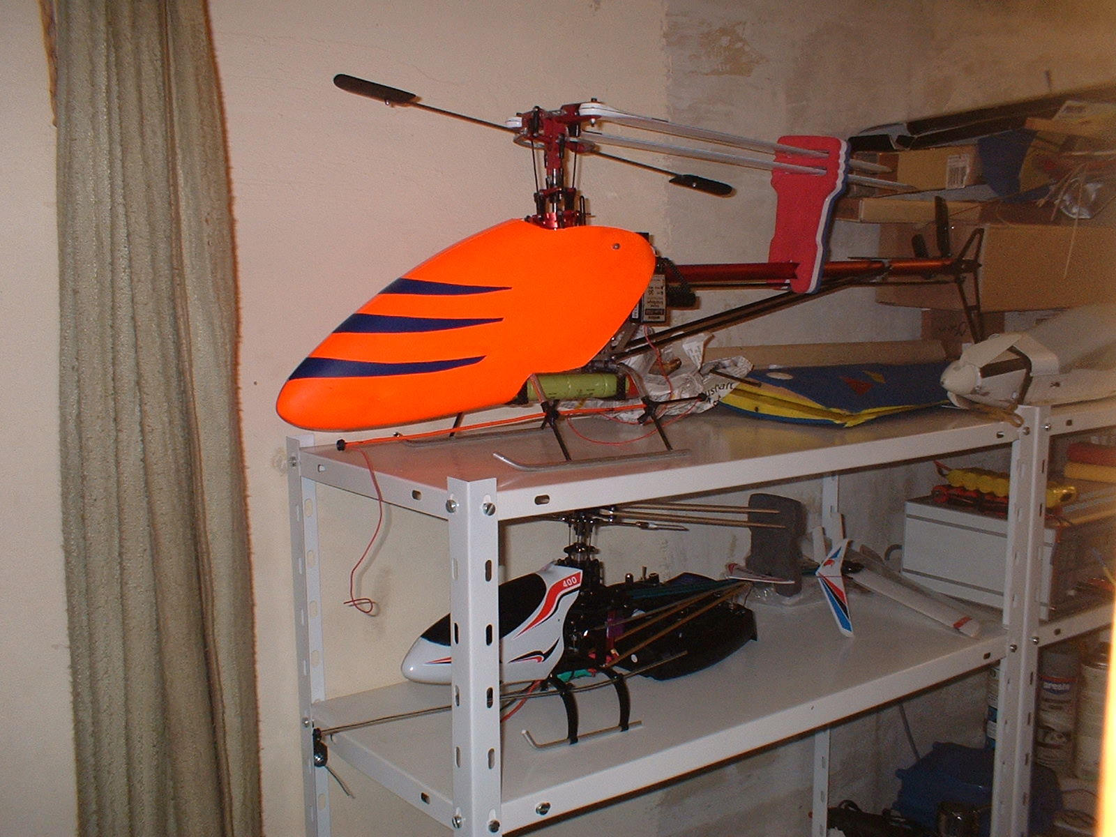

Ist das auf diesem http://rchelifan.org/download.php?id=2905 Bild Dein Eco?
Was ist das für ne Haube?
Beitrag von helihopper »
scheint die von Alois Sitter zu sein.
Der vertreibt die über e-bay und eine Firma.
Die oben gezeigte Haube ist die Haube von Alois ohne grosse Zuschnitte.
Es sind auf der Haube 3 verschiedene Varianten des Zuschnittes vorgegeben.

Achso......Hab ich mir fast gedacht!!

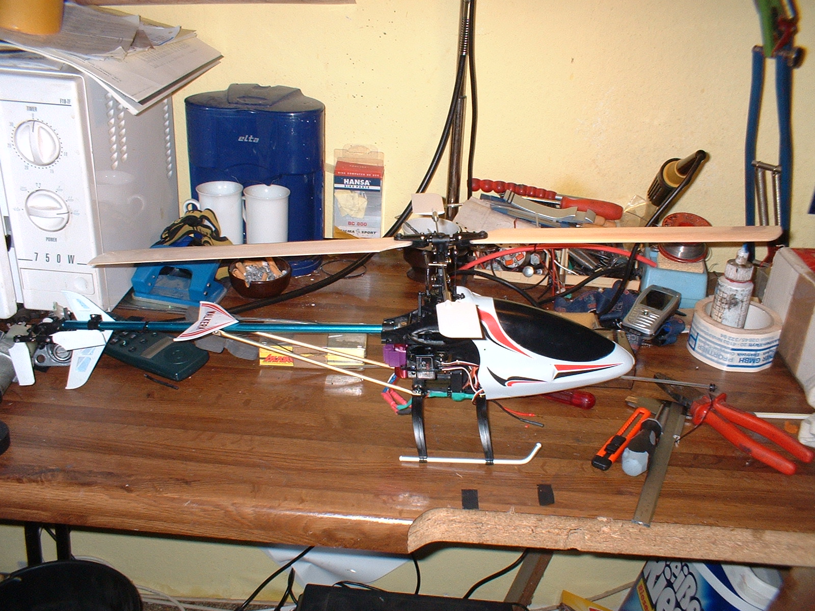

Aso, ja ich hab mit meinem 35er auch noch ein haufen zu tun, wie Pforti auch vom Telefon weiss kämpfe ich noch mit dem Pitch rum, seit dem ich die MC15 nutze hebt er nicht mehr ab.
Gruß Mario
Raptor Express
Raptoren Ersatzteile Tuning
http://www.raptor-express.de
Basti
Beiträge: 3590
Wohnort: Bonn
Beitrag von Basti »
Teste mal 305mm lange Rotorblätter!!
Damit hebt er eher ab...
War meine Erfahrung.
Mit der org. Bürste und 280mm flog er nur bei vollgas, mit 305mm
schon bei halbgas...
Musste nur das Heck nachstellen(wehniger Systemdrehzahl)..
Basti :evil5:
