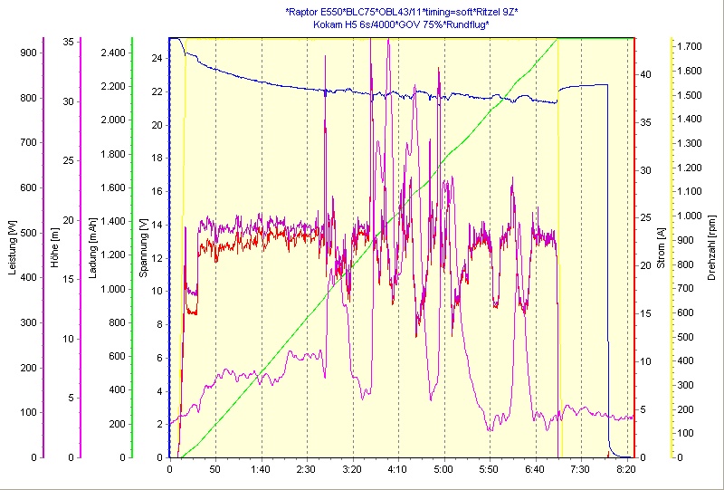

Mahlzeit Leute :D
hab mich wieder mit dem Dickerchen beschäftigt und ein neues Log aufgezeichnet.
Inzwischen habe ich die Drehzahl mit einem optischen Schätzometer gemessen; das stimmt tatsächlich mit den Werten vom Unilog überein. Keine Ahnung wie und warum, aber es stört mich nicht :D
Ich habe jetzt den Governormodus beim Regler aktiviert und eine Gerade von 75% (Spektrumfunke) eingestellt. Verbraten hat er ca. 380 mAh/min; bis ca. 2:30 war Schwebeflug, dann Aufsteigen und gemütlich Herumfliegen. Peaks beim Steigen mit max. Pitch waren ca. 42 A. Nach dem Flug war der Akku eiskalt, Regler und Motor lediglich lauwarm. Freudig überrascht hat mich, dass der ACE Regler die Drehzahl sehr gut gehalten hat :)
Ich denke, mit der Abstimmung bin ich jetzt sehr zufrieden. :D :mrgreen: Die Steig-/Flugleistung finde ich OK für halbwegs originalgetreues Fliegen (3D ist eh nix für mich :mrgreen: ). Den Timer kann ich auf 7 Minuten stellen und habe dann noch genug Reserve übrig.
Beim 6s 5000er könnte die Unterkante des Servovorbaus problematisch sein. Ich hab das X am Heck rausgenommen und füttere den Dicken jetzt von hinten mit dem Akku :mrgreen:

Hallo Dietmar,
danke für deine Ausführungen :hello2: . 42 A bei voll Pitch, ich denke ja mal +10°, könnte ich ja durchaus die 1600er Konions nehmen. Als 6S3P würden dort 58A max. zu verfühung stehen. Ist ja toll, das der Regler seine Arbeit so gut macht :thumbright:
Welche Ritzel u. Drehzahl hattest Du jetzt?

Hallo Roland,
ja gerne doch, freut mich wenns jemand interessiert und hilft :D :wave:
Also ich hab das 9er Ritzel montiert. Die Drehzahl ist damit jetzt ca. 1750 U/min.
Ich hab bis jetzt mit Kokam H5 gute Erfahrung gemacht. Die 3s 2100 für den Mini haben je ca. 140 Zyklen und ich kann keine Ermüdung feststellen. Gut, bei mir fadisieren sich diese Akkus - ich lade mit weniger als 1C und die 30C Entladung nutze ich lange nicht aus :mrgreen: :wink:
Der H5 5000 passt jedenfalls nicht. Schade den hätt' ich gerne fürs Dickerchen gehabt, aber der 4000er ist auch ned schlecht...

Hi Dietmar,
9er Ritzel?!? :shock: Ich errechne mit dem http://www.marschalkowski.de/heli/drehzahlrechner.php# Drehzahlrechner ein 10er Ritzel und dann 1727 Umdr.
Aber wie gesagt, ist der max. Strom für mich wg. der Akkuwahl interessant.

:wave: Hallo!
romeylo hat geschrieben:9er Ritzel?!? Ich errechne mit dem http://www.marschalkowski.de/heli/drehzahlrechner.php# Drehzahlrechner ein 10er Ritzel und dann 1727 Umdr.
Danke für den Link. Mich wundert das selber, aber das Ritzel hat wirklich 9 Zähne und die Drehzahl vom optischen Schätzeisen und Unilog (mit brushless sensor, 8 Motorpole, Untersetzung 12,3:1) stimmt überein. Naja, vielleicht war das ein Montagsmotor :mrgreen: :shock:
Übrigens, zum Pitch - Kollektiv ist 9º und Zyklisch 6º eingestellt.
