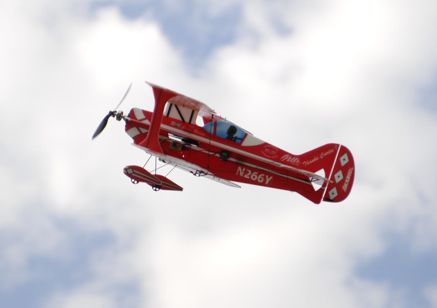

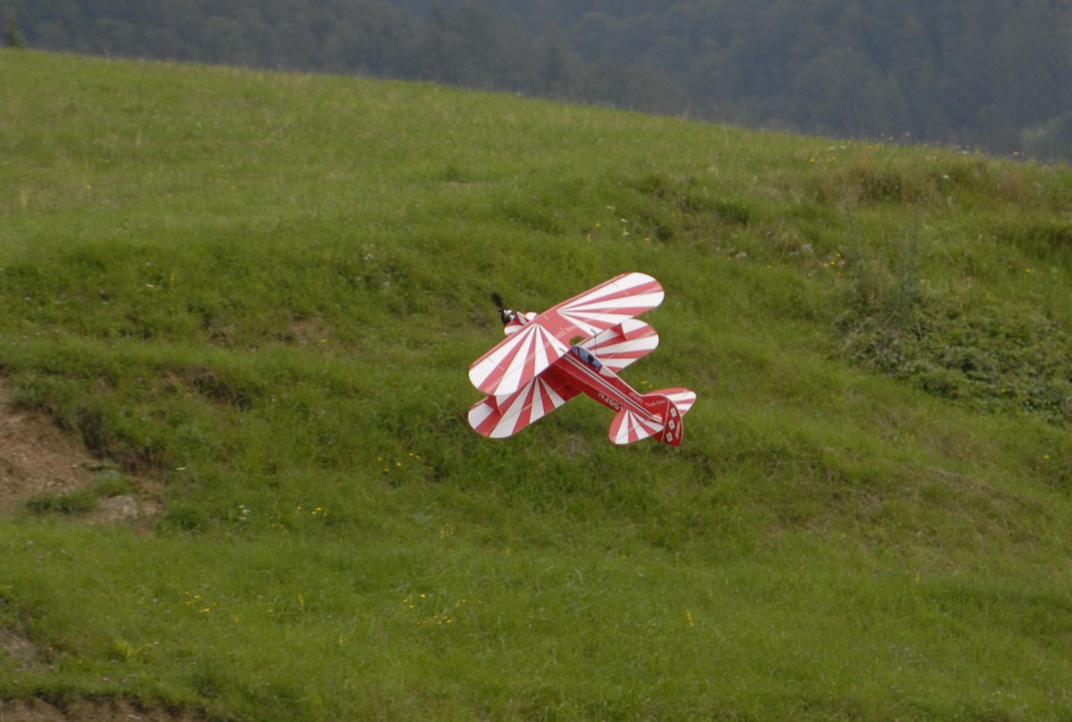

Hallo!
Hier mal eine kurze Rückmeldung! Flieger ist inzwischen fertig. Antrieb und Servos stammen vom Jürgen! Danke noch mal und super Beratung! Akku hab ich mehrere, alter Empfänger Lipo, ein Kokam 2s mit 700 und einer vom Koax-heli mit 800. Als Basis hab ich mir von Ikarus eine Pitts S1S geholt. Aufbau war nicht sonderlich schwer, dann noch Motor mit Regler verlötet und fertig. Schwerpunkt so wie er in der Ikarus Anleitung steht stimmt gar nicht... 2. Flug ging dann aber schon gerade aus. Fliegt sich absolut super! Torquen ist kein Problem und macht er fast von selbst. Gewicht hat er trotz zusätzlichen Verstärkungen nur knapp unter 200gr. Flugzeit, keine Ahnung... extrem lang wenn ich das mit den 3:45 von meinem Heli vergleiche.
Bilder siehe Anhang!

Hier noch die Bilder :oops:
