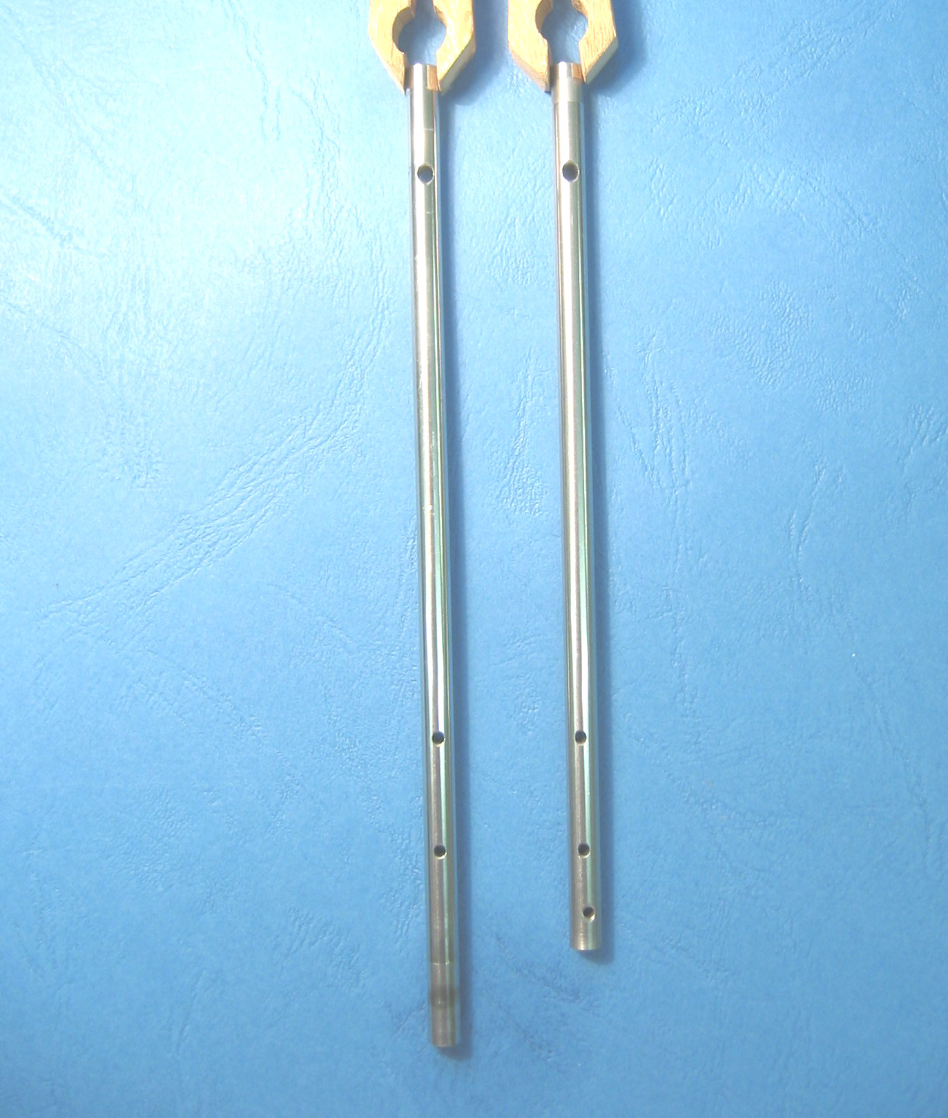

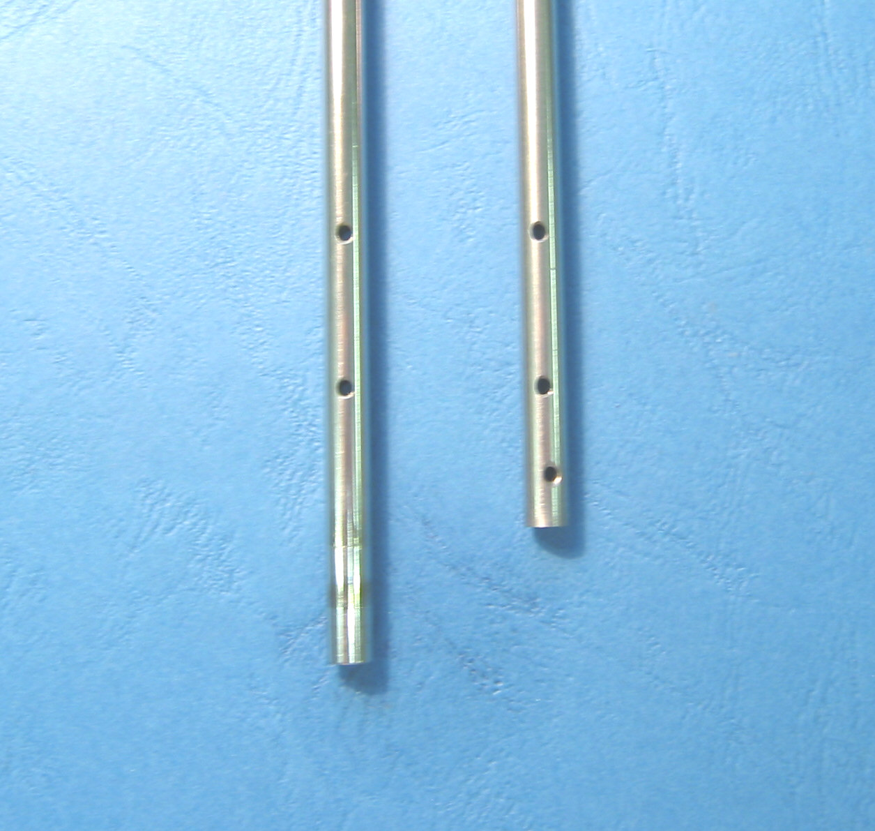

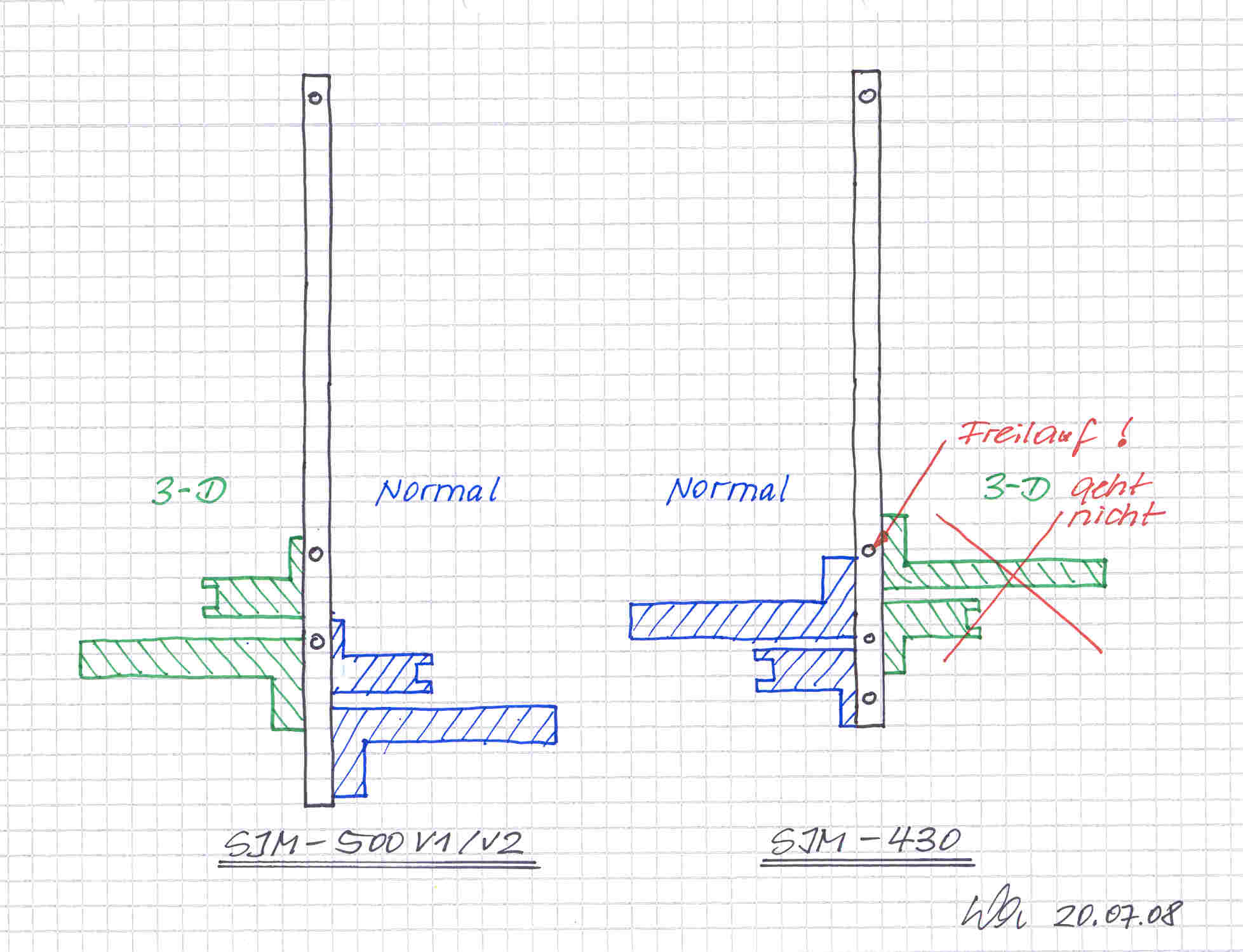

hier nochmal die Situation der Hauptrotorwelle und Kopfmontage. Ich habe in meinem Baubericht ja speziell darauf hingewiesen. Beim SJM-500 gab es eine Normal- und 3-D-Stellung des Kopfes. Beim SJM-430 ist das nicht möglich, da eine der Bohrungen der HRW bei 3-D-Stellung in den Bereich des Freilauflagers fallen würde.
Auf den Fotos ist links die HRW (länger) des SJM-500 und rechts die HRW (kürzer) des SJM-430 dargestellt.
Gruß Dieter

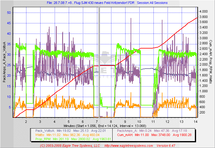

da Dieter's Logger ausgefallen ist, poste ich mal ein Log von 2 Flügen, von denen's auch ein Video auf RCMovie gibt.
Bei flottem Rundflug mit gelegentlichen Vollpitcheinlagen fließen bei mir maximal ca. 55-60A bei +-11° Pitch, und ca. 45-50A bei 9°. Der Heli ist aber - wie Dieter schon geschrieben hat - auch mit +-9 wirklich sehr agil und flott zu bewegen. Da fehlt es nicht an Steigleistung, und die Drehzahleinbrüche sind gering.
Was die Flugzeit angeht - im flotten Rundflug brauche ich ca. 1800 mAh in 5 Minuten, bei allerdings doch etwas höherer Drehzahl als Dieter (ca. 2600 die ersten 2 Minuten, dann geht's bis ca. 2450 runter am Ende) - wäre gemittelt also ca. 360 mAh/Minute. Mit den 2200er Lipos, die ich aus dem 450er Rex habe, ist der Heli leider leicht hecklastig und 5 Minuten sind doch recht kurz. Als nächstes probiere ich 2500er, evtl. auch 3200er Lipos. Dazwischen finde ich leider nichts.

Ich hab' mich nicht besonders viel getraut, mit dem großen Heli bin ich ja noch nicht oft geflogen (7.+8. Flug am Video). Der erste Looping wird wieder ein Erlebnis, so wie der allererste überhaupt mit meinem 450er war...
