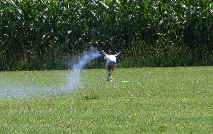

Melde mich mal wieder...
Habe mittlerweile 2.5 Gallonen durch und der Yamada läuft einfach Top mit 17% Highpower und einer OS8!!
Heute wieder 2 Flüge gemacht 1. Flug 98,2°C 2. 102,3°C raucht schön der Motor aber bringt für das auch gute Leistung nur die Drehzahl am Rotor fehlt ein wenig... Wer sagt das gibts nicht oder wo misst der :D Messgerät ist der Robbe Temperaturmonitor und der Sensor sitzt unter dem schwarzem Kühlkopf.
Wollte die Drehahl messen aber die Torsion Blätter lassen sich irgentwie nicht richtig messen muss ich nocheinmal versuchen. Geschätzte 2000 sinds am Kopf mit einer Gaskurve von 100-83-63-83-100
