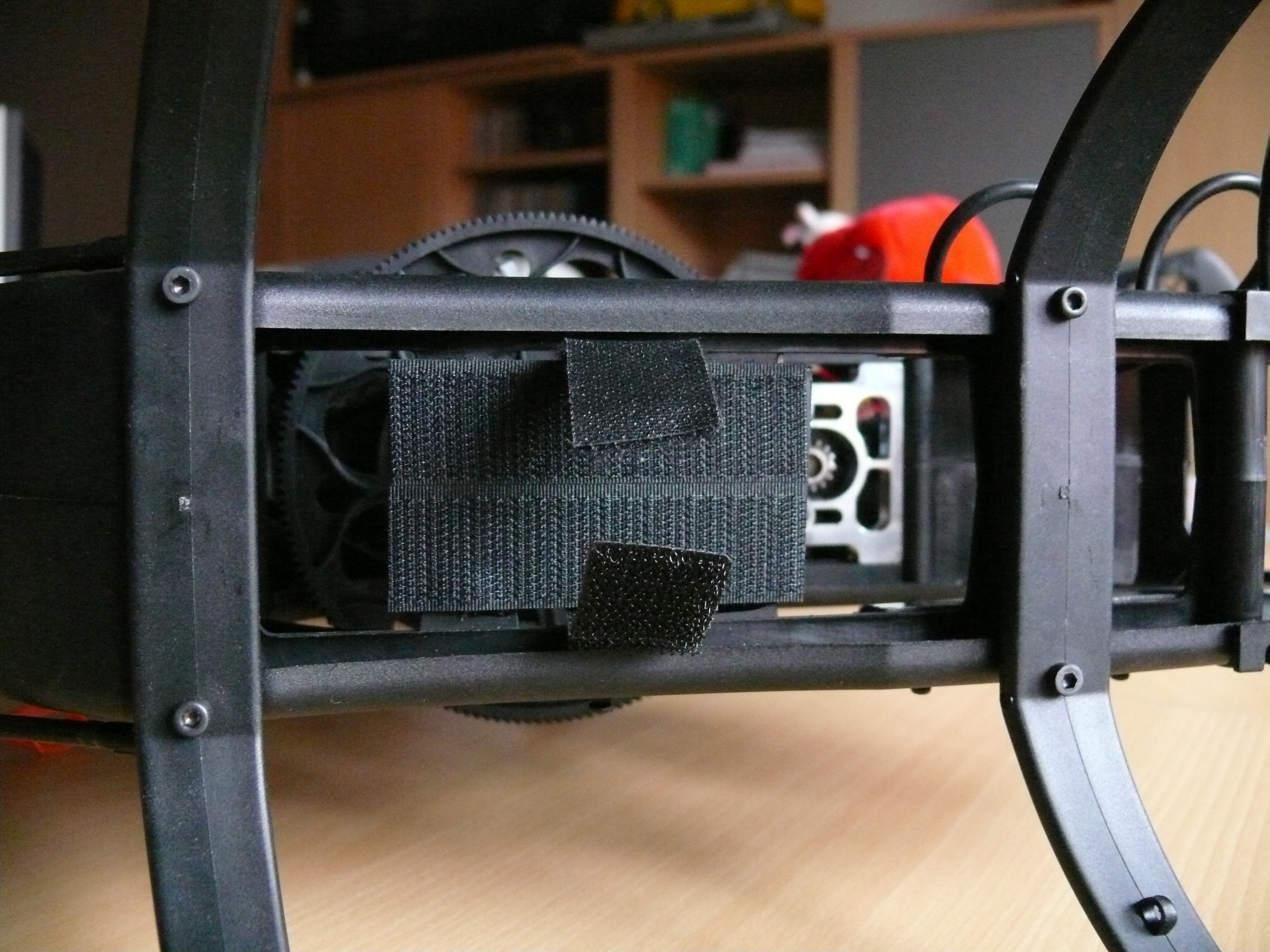

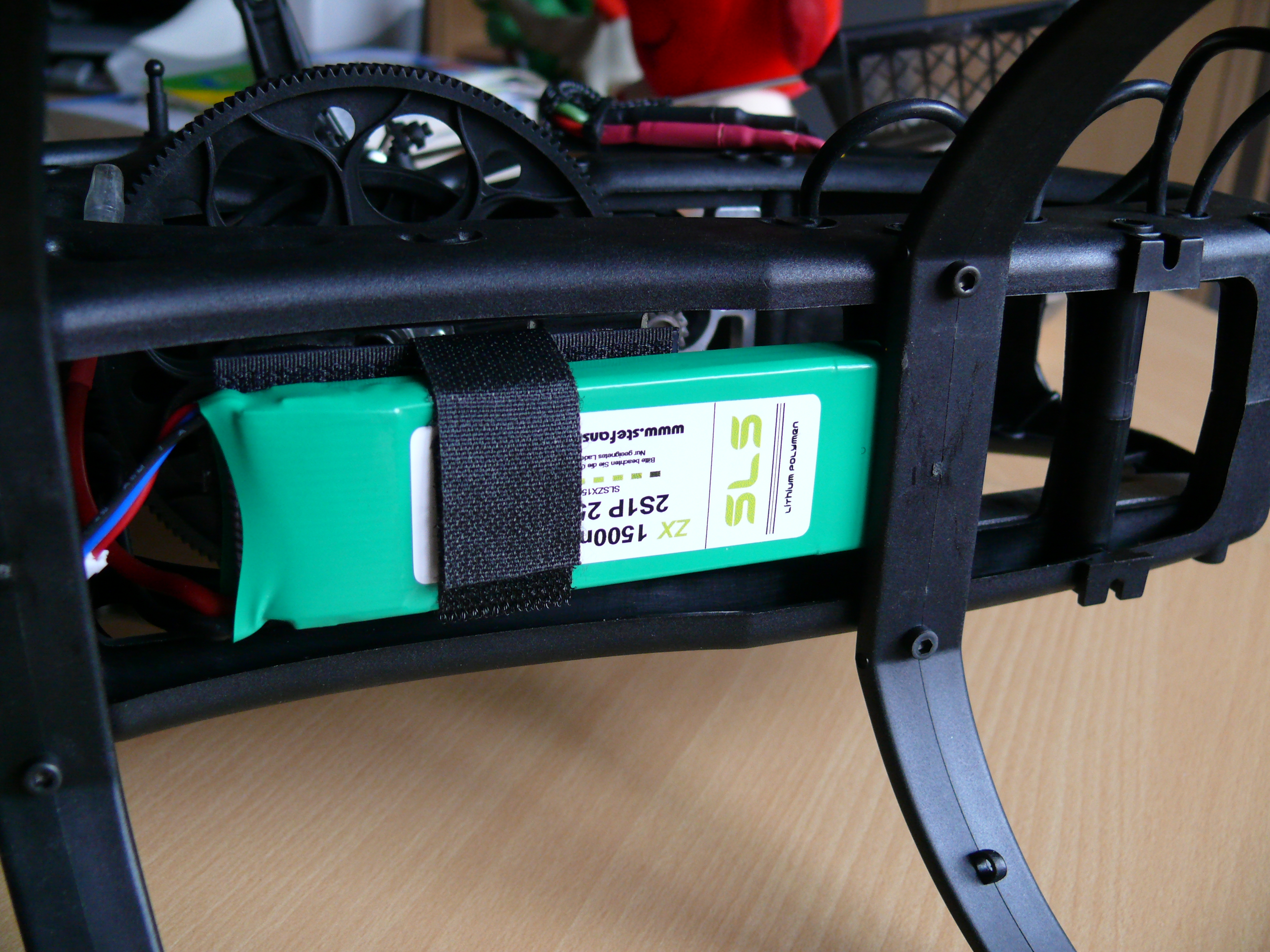

P.S. wie und wo habt ihr euren 2s empfängerlipo angebracht??? (bitte um Bilder) habe mir überlegt eine kleine platte unten zu verkleben???
lasst mich doch mal eure lösungen sehen

#4 Re: Logo 600 3D - Welche Akkus fliegt Ihr ??
Hier meine Akkulösung Logo 500 3D !
Timo
Timo

#5 Re: Logo 600 3D - Welche Akkus fliegt Ihr ??
Übrigens ein 1500 mAh Empfängerakku reicht völlig. Am besten gleich den Jive 80+ HV mit BEC nehmen und das Gedöns weglassen.

#6 Re: Logo 600 3D - Welche Akkus fliegt Ihr ??
hi...
danke für die bilder... und die tipps...
werde mir jetzt einen Jive 80HV kaufen... somit fällt der Akku + Emotec weg
