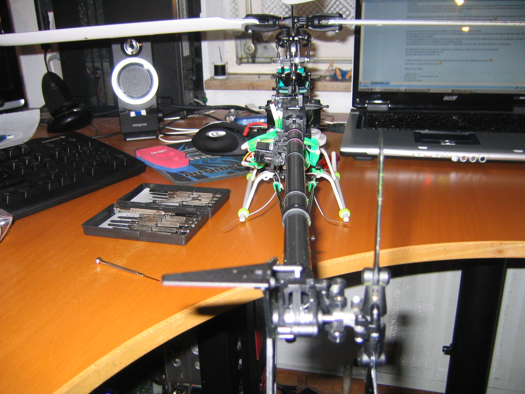

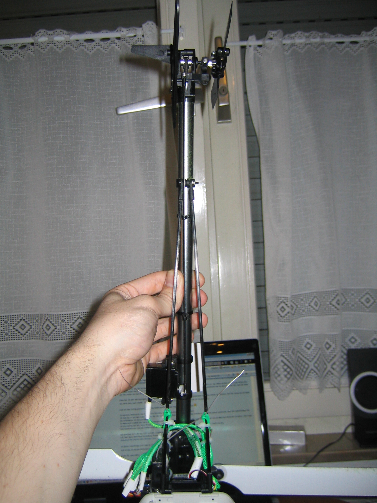

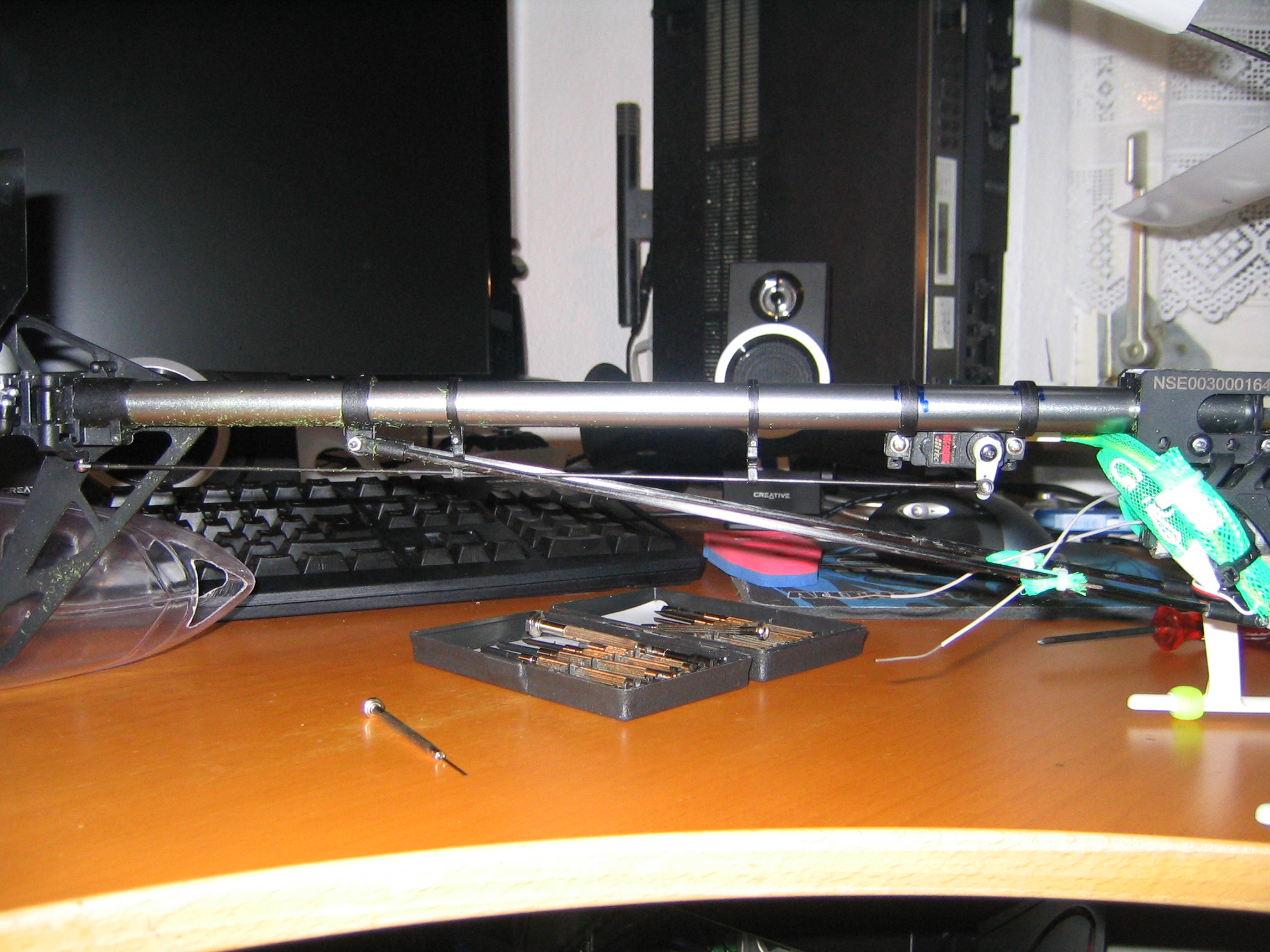

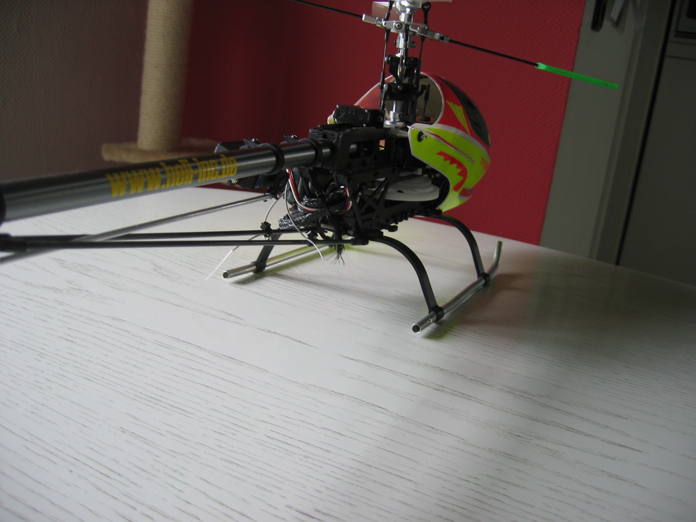

So nun zum Heckservo, das ist das HSG-5083MG. Das hab ich links vom Rohr montiert.
Ich hab das so auf dem Rohr gedreht, das das Servo leicht gekippt ist, dann zeigt das Servohorn zwar nicht genau senkrecht, aber die Anlenkstange des der Heckblätter ist fast parallel.
Es wäre auch möglich das Servo genau waagerecht zum Heckrohr zu montieren und die Anlenkstange sogut wie parallel zum Heckrohr zu haben. Die Frage ist wie wichtig das ist: Servo Waagerecht und Anlenkung parallel?
Hab nämlich keine Lust das Nochmal im Normalmodus einzustellen, wenn das aber nen unterschied macht, mach ich das.
Bei manchen MT's die das 9257 und nen Carbonrohr zur Anlenkung zu haben steht das Servo ja auch Schief.
z.B. hier ausm MiniTitan Vorstellung Thread
http://www.rchelifan.org/download/file. ... &mode=view
Ist dieser Anlenkungs GFK-Stab da 100% parallel? Guckt mal nach bei eurer Anlenkung wie das ist :-).
Ach ist das nervig perfektionist zu sein :roll:
Im Anhang mal paar Bilder....
Am liebsten würd ich hören das alles supi ist und ichs so lassen kann ;-).
Danke für eure Hilfe!

bei meinem kleinen rex steht das lts-servo auch leicht schräg uns steht beim schweben perfekt. im geschlossenen raum 8 minuten mit ca. 2-4 grad versatz ohne zu gieren. ich hatte den eindruck, dass die regleröffnung großen einfluss auf die arbeitsfähigkeit des ltg hat. vielleicht einfach den regler auch mal etwas rauf und runter progarmmieren. ich denke es hat mit der vibrationsfrequenz des helis zu tun...
... ist zwar komisch aber bei mir hats funktioniert.

und die Anlenkstange des Hecks ist dann parallel zum Heckrohr?
