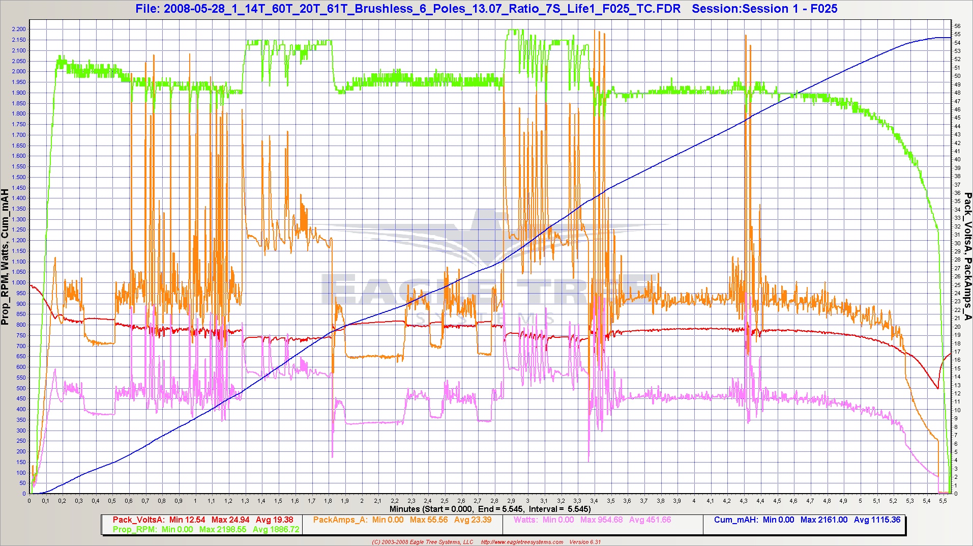

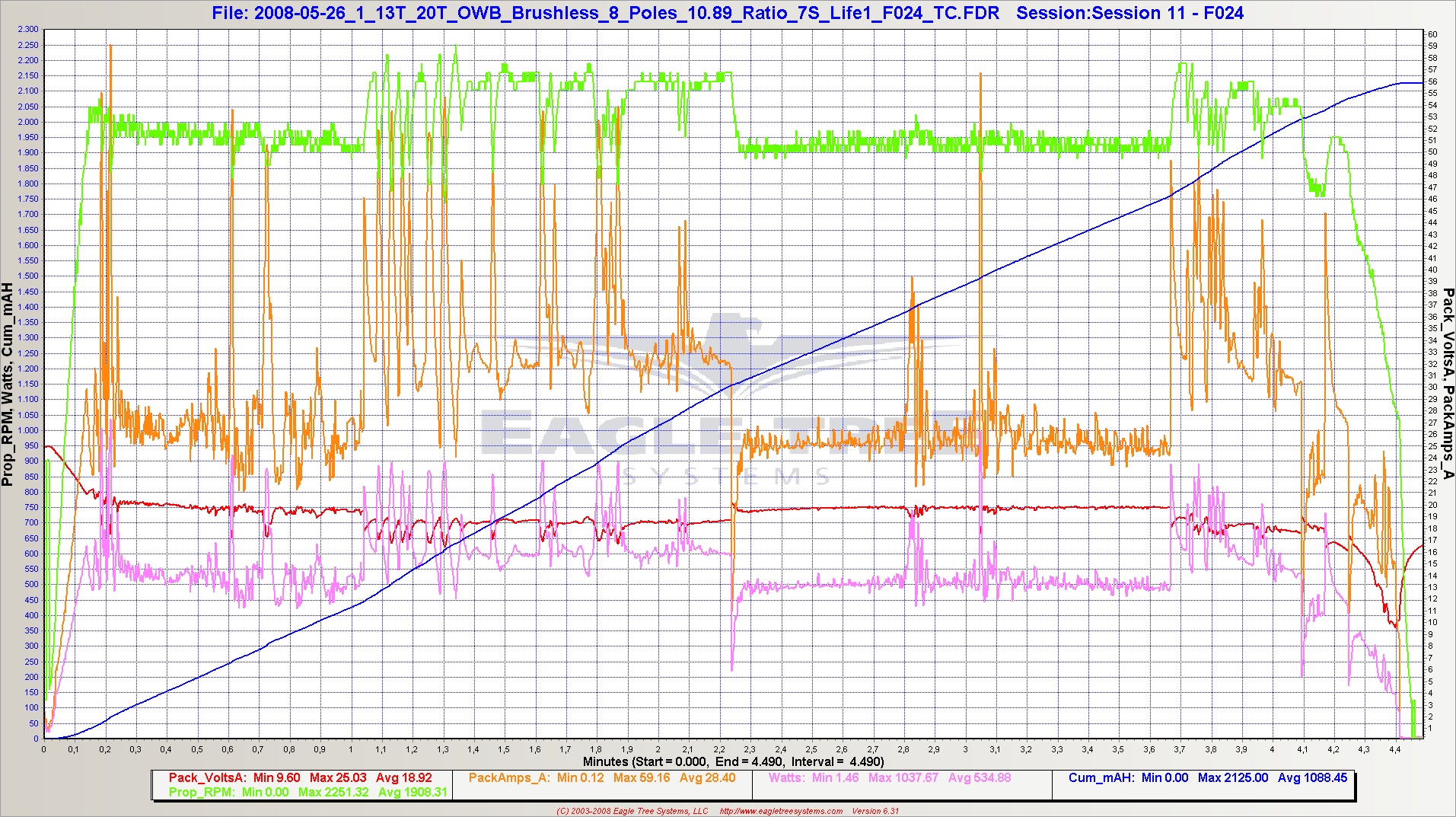

Hab jetzt auch meinen HK3026-1600kV für den Hurricane bekommen. Gleich mal gegen meinen Gaui 1100kV 1,5kW Motor getauscht und die Übersetzung angepasst. Ist jetzt mit 14Z - 60Z - 20Z - 61Z = 13,07 übersetzt. Geflogen bin ich mit 50A Gaui Regler und Gaskurve. Idle1 ist ein U, Idle2 ist 100% offen.
Meine gefühlt Meinung, mit dem Scorpion spricht der Hurricane etwas schneller auf Pitch an. Die Steig-Leistung ist ähnlich bis etwas mehr. Aus den 7s A123 schein ich nicht mehr als 60A raus holen zu können. Mit 5s Lipos waren >80A und damit die volle Leistung damals vom Gaui Motor drinnen.
Zur Temperatur muss man sagen er läuft kühler als der Gaui, allerdings nicht wirklich arg viel weniger. Er wird schon recht warm dafür das kein Haube oben und das nur ein Testflug war. War lockeres hin und her mit ein paar Pitchstößen.
Was auffällt ist der niedrigere Verbrauch... immerhin ~480mAh/min im Gaui zu 390mAh/min beim Scoprion und damit 1min mehr. Allerdings beide Logs nicht im Normalbetrieb. Mit dem Gaui waren bisher bei normaler Flugweise 3,5 bis 4 min drinnen (Verbrauch normalerweise gutes Stück über 500mAh/min). Wird also beim Scorpion wohl auch noch weniger werden...

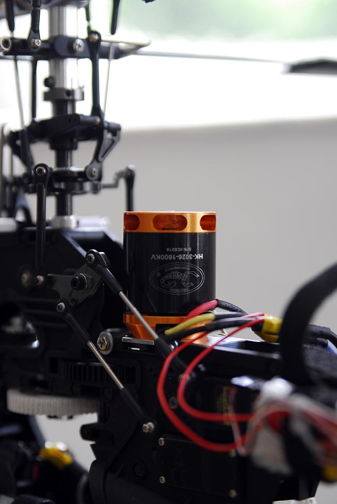

Der Motor hat jetzt übrigens nicht mehr so einen großen Stellring wie auf der Homepage gezeigt. Vielleicht interessant für die Trex500 Fraktion.
Gaui Regler wird demnächst durch einen mit etwas mehr Luft ersetzt. Gaskurven und Mischer scheinen mit A123 gut zu funktionieren.

Log mit 7s A123 / Gaui 50A / Scorpion HK3026-1600kV
Log mit 7s A123 / Gaui 50A / Gaui 1100kV
Am Hurri montiert...
Der Motor...
Der Motor...

Yap, das ist die neue Version vom Scorpion.
Andere Lager, Sprengring statt Klemmring, 4mm Golis statt 3,5er, Anschlüsse jetzt farbcodiert statt schwarz.
Der Sprengring vereinfacht den Einbau im 500er. Durch den dicken Stellring kam das Ritzel zu hoch, so daß man ein wenig basteln musste.

Mich wundert es allerdings warum dein Hurry beim Schweben mit 1950 schon gute 25 bis 26A zieht. Bei mir sind es mit 2000RPM nur 18 bis 19A. Was hast du für ein Abfluggewicht?
Gaskurve mit 100% Flat scheint aber für 7S Life nicht optimal zu sein, da brechen sie einfach viel zu stark in der Spannung ein. Da wäre wohl ein JAZZ 80 idealer.
Gruß Tim

Abfluggewicht liegt bei etwa 2,5Kg. Sind halt die 530er SABs drauf. Die saugen mit Sicherheit etwas mehr. Mehr geht aber scheinbar nicht aus den A123 raus. Wäre wahrscheinlich besser auf 8s umzusteigen. Dann sollten so um die 1400 Watt drinnen sein. Gewicht wäre dann aber wieder "etwas" mehr :)
