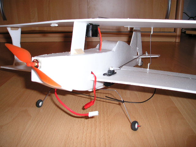

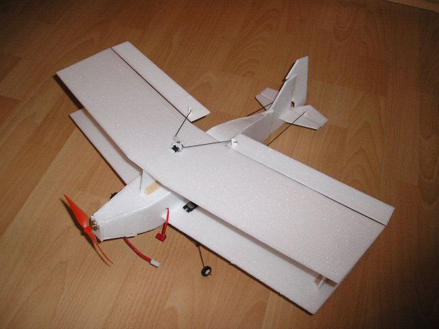

Hi ihr,
Wie einige hier ja vielleicht in letzter Zeit mitgelesen haben, habe ich mit ein "Mini - Ultimate" (Kunstflug Doppeldecker) aus 3mm Depron nachgebaut, ohne pläne, zeichnungen o.Ä. .
Das hat zwar eine ganze weile gedauert, aber gestern war sie nun endlich fertig, und heute war Erstlug :)
Hier nun einmal zur Ausstattung:
Antrieb: Graupner Micro Speed
Servos: 3x Jamara SuperMikro
Empfänger,Regler: (noch) PiccoBoard (ja, ich weis, leider etwas schwer, aber es funkt z.Z. ja :) )
Nun zur Steuerung:
- Motor
- Querruder
- Seitenruder
- Höhenruder

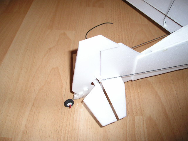

- Fahrwerk (lenken)
Jetz die Eigenschaften:
Spannweite: 48cm ( :twisted: :twisted: :twisted: )
Länge: 43cm
höhe (mit Fahrwerk): 16,5cm
Gewicht: 120g (wird noch abgespeckt)

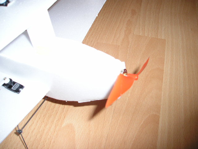

Heute war dann endlich Erstflug, und ich muss sagen, das sie doch ziemlich gut geflogen ist. Allerdings war die Schnauze ziemlich Breit, sodass der Propeller einen sehr niedrigen Wirkunsgrad hatte. Diesen habe ich jetzt noch "raketen-ähnlich" zusammen geschnitten. Und das sieht dogar noch etwas besser, als vorher aus :D
Hier gibt es einige Bilder zu sehen (entpacken: WinRAR): taumelscheibe.ta.funpic.de/Ultimate.rar
Was demnächst noch geschieht:
- Flieger wird noch lackiert
- abspeckung (PB wird durch mikro empfänger und einen leichteren Regler ersetzt)
- Fahrwerk wird noch verkleidet.
Mich würden eure Meinungen mal zu dem Flieger interessieren...

sind aber nicht alle. aber die besten sind eingestellt :)

Sieht doch nicht schlecht aus!!
Kannste damit auch Bodenstarts machen??

klar, müsste klappen...
habe ich aber noch net testen könne, da ich hier auf wiese und schotter geflogen bin :roll:

Und wie landest du das ding auf rasen bzw schotter?
Oder fängste den auf?

ne, landen geht ja, hat ja dann nur ne kurze bremsstrecke... aber beschnleunigen und dann starten is halt net so gut :roll:

gefällt mir seeeeehr gut!!! Gibts Pläne für das Ding? Ich hab hier nämlich noch 3 Micro-Servos, Motor, Empfänger und Regler rumliegen, da würde sich das kleine Teil ja richtig anbieten.
Hallo
Da es sich um eine Ultimate aus Depron handelt ,fliegt sie sicher wenn der Schwerpunkt so annähernd passt.(ca1/3 von der Vorderkante des oberen Flügels.
Servos hätte ich nicht in die Fläche gebaut.Fahrwerk etwas schmäler. Beim Lakieren nur Wasser oder Airbrushfarbe verwenden sonst frisst Dir die Farbe dein Modell auf.
Und nun viel Spass beim Fliegen
