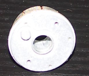

wie kann ich den Stator von der Aufnahme ziehen ohne was zu verbiegen und ohne Gewaltanwendung ?
Der scheint ja nur draufgepresst zu sein, erwärmen mi Föhn hat nichts gebracht.
Das zottelige kommt davon, daß ich versucht habe die Wicklungen aufzuschneiden und schon mal so runterzuziehen.

hi dominic,
ich würde versuchen, den grössten teil der platine zu entfernen, damit du den stator auf einem schraubstock oder ähnlichem auflegen kannst.
dann mit einem runden gegenstand, durchmesser etwa so gross wie die innenhülse, die hülse vorsicht mit einem hammer auf dem schraubstock austreiben.

Hmm, gerade das wollte ich nicht, da die Platine auf den Halter aufgeschraubt ist und der Halter durchgängig ist
oo
__||__ so sieht es ungefähr aus,
oo
darin waren dann noch die Kugellager, hier als oo dargestellt.
Sprich, der ideale Halter, klein leicht und pasgenau...
Ich mache nachher noch ein paar Bilder von unten un der Seite....
Dominic
oo
oo
Dominic

Eine Möglichkeit wäre alles so zu belassen wie es ist!
Falls der Träger wirklich durchgängig ist.
Einfach Wicklung runter und sammt träger und Stator neu Wickeln.
Meine Statoren habe ich immer mit einem Tropfen Silikonöl und vorsichtigen Drehbewegungen abbekommen.
Mann muß dabei ein wenig Geduld aufbringen, ist der schwierigste Teil beim Zerlegen des Motors.
Nur nicht die Nerven verlieren ist dann sehr ärgerlich wenn der Stator verbogen oder die Isolierung beschädigt ist!
viel Erfolg!

Hier mal noch zwei weitere Bilder.
Ja, das komplett lassen und wickeln ist auch eine Möglichkeit, aber seeeer mühsam..
