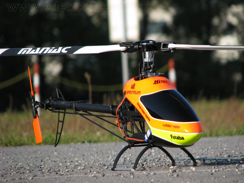

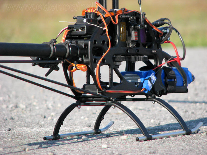

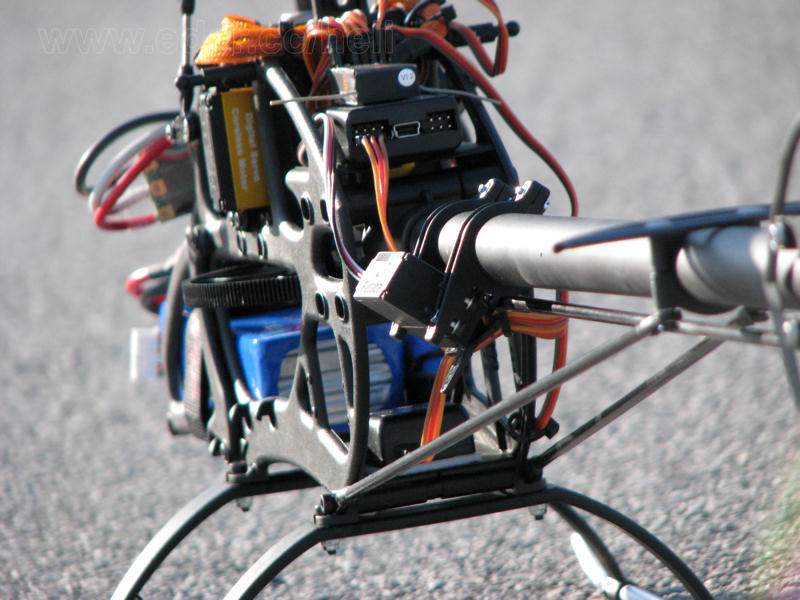

Anbei noch ein paar Bilder

Hast du die Haube selber lackiert? Sieht echt geil aus.

Ja, ausnahmsweise mit der Dose!polo16vcc hat geschrieben:Hast du die Haube selber lackiert? Sieht echt geil aus.

heli sieht geil aus !
hast du da nen ar 6100 drin ??

Ja das ist ein AR6100helijonas hat geschrieben:hast du da nen ar 6100 drin ??
