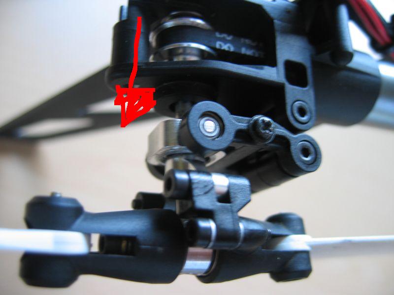

M3LON
#5 Re: Zahnflankenspiel Auswirkung auf das Heck?
Beitrag von M3LON »
Nein, nicht die Blattlagerwelle ;)
Ich mein die komplette Heckwelle. Kannst du die im gehäuse verschieben ?
Jan
Edit: Siehe Bild, is nen altes vom MT Heck und meins.
