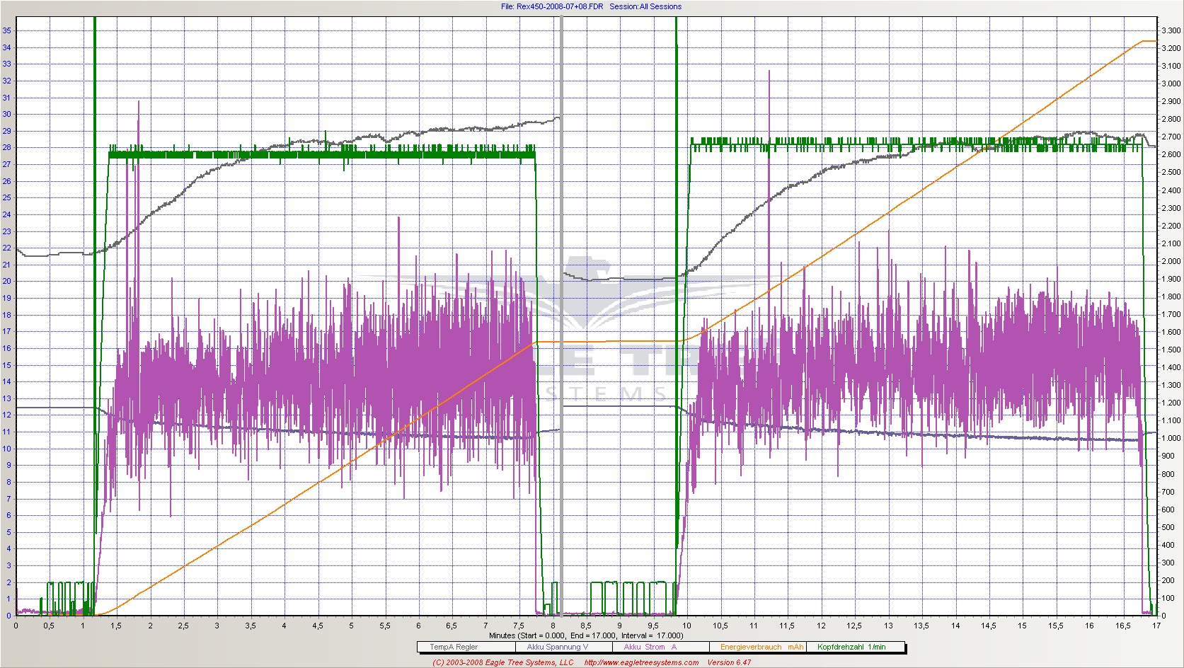

Ich wüßte nicht was der Scorpion schlimmes mit den Akkus anstellt.
In Verbindung mit dem Jazz 40 bin ich im Rundflug Welten von 15 C Dauerlast entfernt.
Dafür bleiben Regler und Motor erstaunlich kalt. Erst bei Vollpitch nähert sich der Strom mal 15 C.
Ich find den Scorpion genial.
Wie es bei Hardcore aussieht kann ich leider noch nicht beurteilen.
- Rex450-2008-07+08.jpg (792.95 KiB) 254 mal betrachtet
Gruß Ralf
