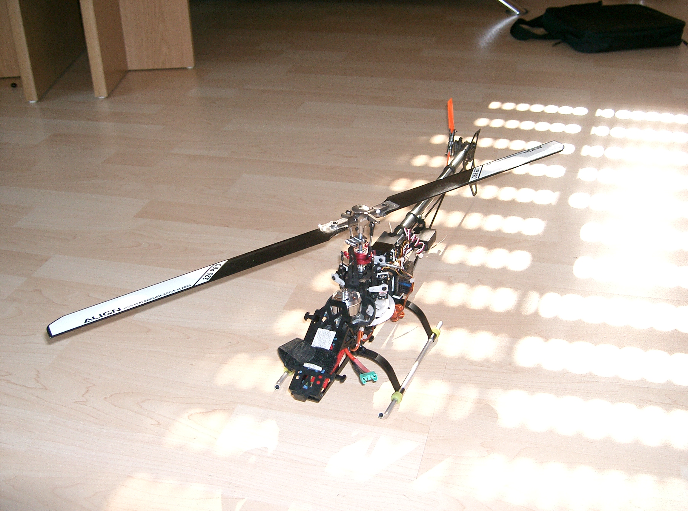

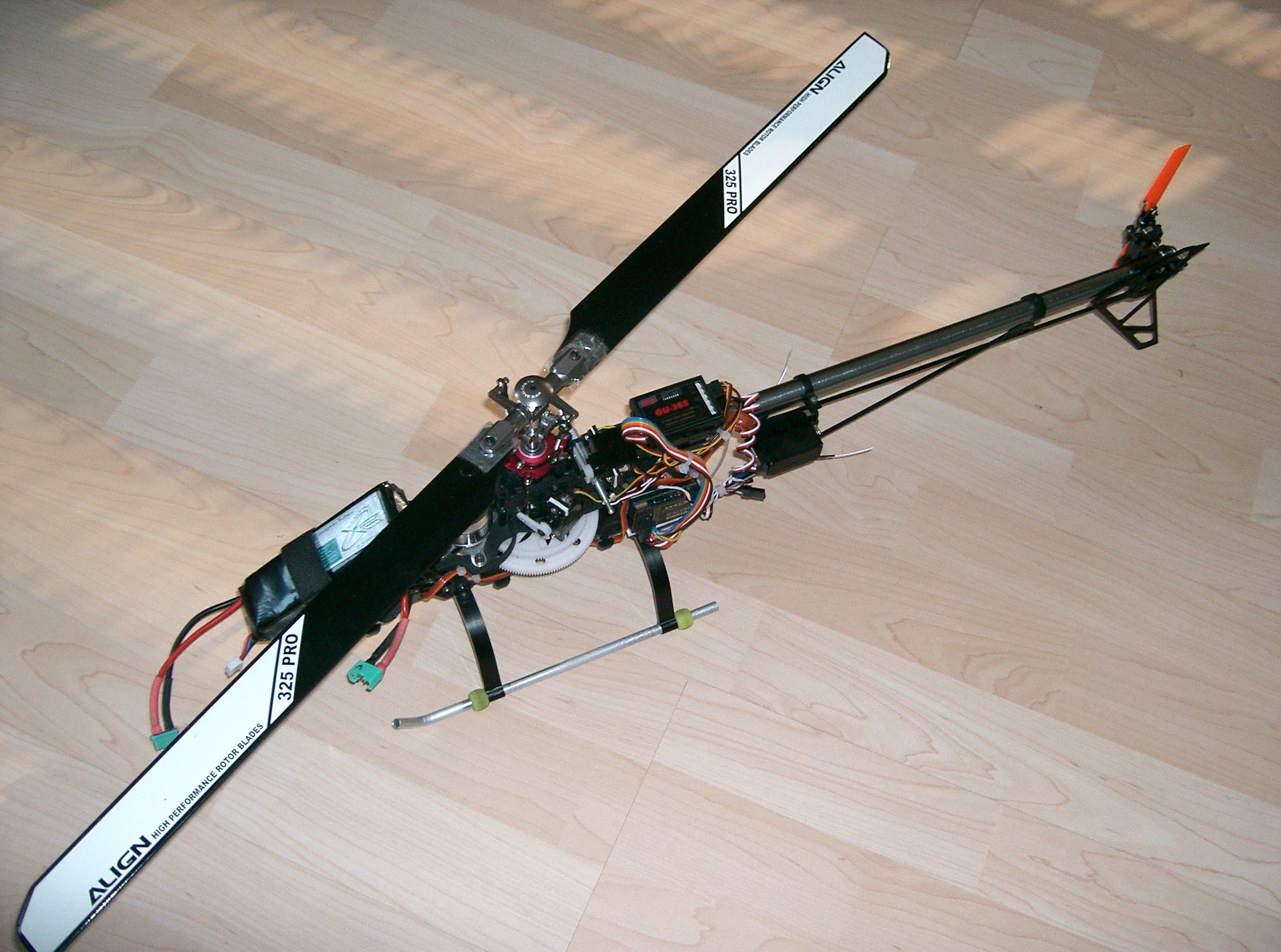

#138 Re: Das erste China-Flybarless zum Kampfpreis
Also ich weiss nicht was ihr heute macht ..... aber
- CIMG0003.JPG (2.62 MiB) 1153 mal betrachtet
grüße Michael
#140 Re: Das erste China-Flybarless zum Kampfpreis
Nö
Bis Jetzt nicht
Bis Jetzt nicht
- CIMG0005.JPG (1.82 MiB) 1154 mal betrachtet
- CIMG0004.JPG (1.79 MiB) 1156 mal betrachtet
grüße Michael

#144 Re: Das erste China-Flybarless zum Kampfpreis
öhmm Michael, ich würd die Servos kürzer anlenken
Ich geh für den ersten trockentest ohne Stabi sogar auf das innerste Loch der an meinen Aluhebeln, Schau mal das Du den im Sender nicht verkleinern musst sondern Mech. auf ungefähr passende werte bekommst.
Edit: LG Basti
Edit: LG Basti

#146 Re: Das erste China-Flybarless zum Kampfpreis
Erstflug steht an!
@ Basti, ich habs jetzt mal im Sender Begrenzt , werd das aber ändern
Aber es Juckt so saumäßig in den Fingern , tut mir Sorry
- CIMG0006.JPG (1.78 MiB) 1159 mal betrachtet
grüße Michael
#147 Re: Das erste China-Flybarless zum Kampfpreis
Die Servohebel könntest nur an den Roll-Servos weiter innen einhängen. Das Nickservo sitzt dafür zu unpassend. Evtl könnte sich da ja mal einer ransetzen und nen Adapter oder ähnliches entwerfen
