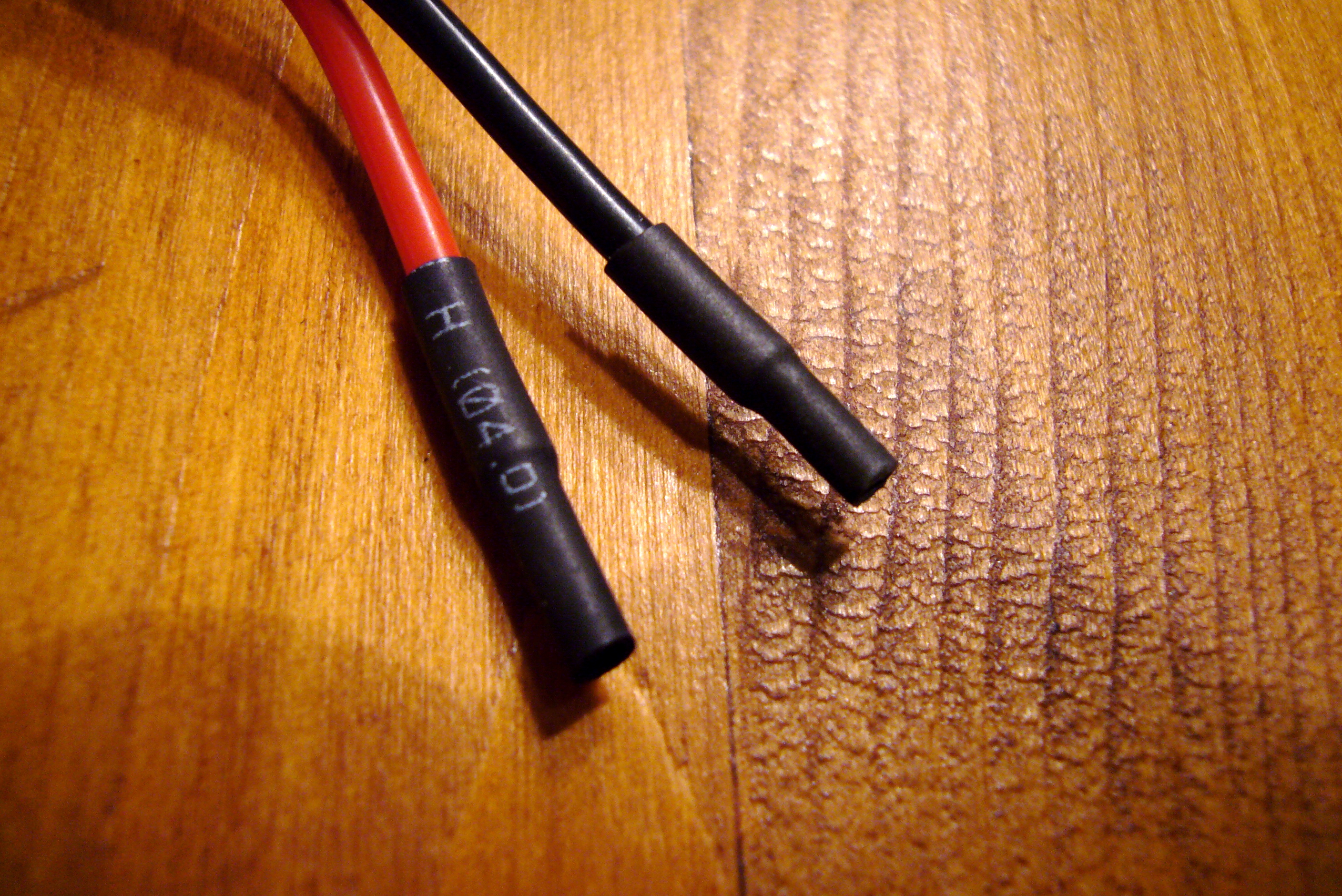

heute sind meine beiden Akkus´s von SLS gekommen. Beide haben eine Steckverbindung zum Stromabnehmer (siehe Bild 1), das Piccoboard sowie der Orig.Ikarus Akku vom Pic haben aber eine andere Steckverbindung (siehe Bild 2).
Auf was baue ich jetzt um ?
1. die neuen Akku´s auf die Verbindung die am Piccoboard und dessen orig. Akku dran ist ?
oder
2. ich baue das Piccoboard und dessen Akku auf die Steckverbindung um die auch am Akku von SLS dran ist.
3. Haben die Verbindungen bestimmte Bezeichnungen und wo bekomme ich die Verbindungen ???

- Bild 1
- P1000725.JPG (2.6 MiB) 1366 mal betrachtet

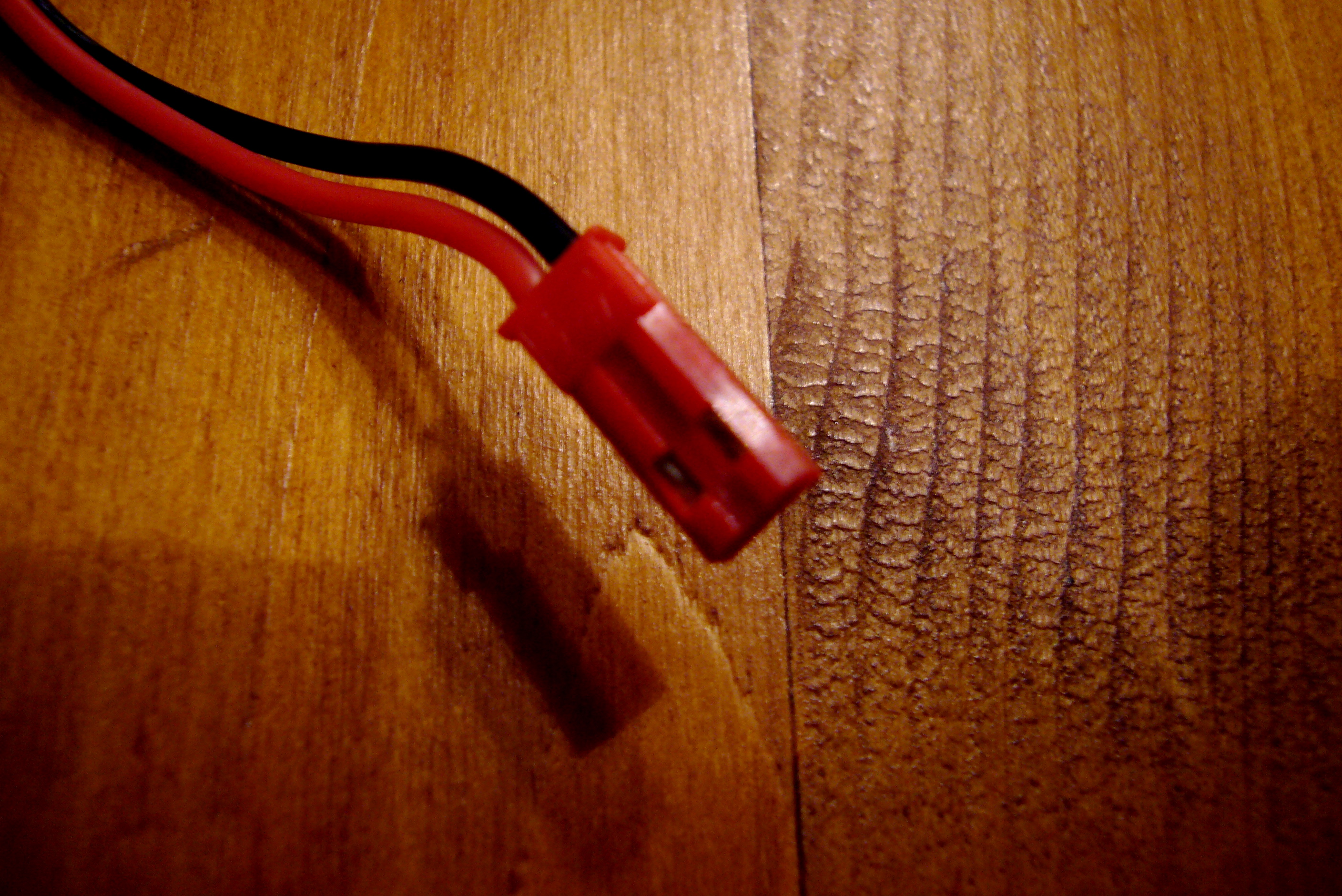

Bild 2 mit orig. Stecker vom Ikarus Akku
- Bild 2 mit orig. Stecker vom Ikarus Akku
- P1000726.JPG (2.26 MiB) 1370 mal betrachtet

Bei den SLS ist gar kein Stecker dran, das ist nur Schrumpfschlauch zur Isolation.
Es gibt diese BEC-Stecker einzeln, die kannst du an die Akkus löten und ebenfalls mit Schrumpfschlauch isolieren.
Link: http://ehelishop.e-vendo.de/Elektrik/St ... rchStr=BEC
Grüsse,
Gerry

Aha, also einfach BEC Stecker sowie Buchsen holen und fertig !

#6 Re: Steckverbindung Lipo zu Piccoboard ?!
jepp, die SLS haben den gleichen Stecker zum Lader/Balancer wie der Akku von Ikarus.
MfG Marco
