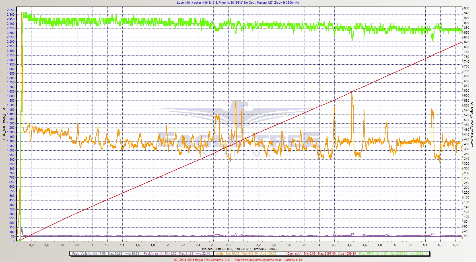

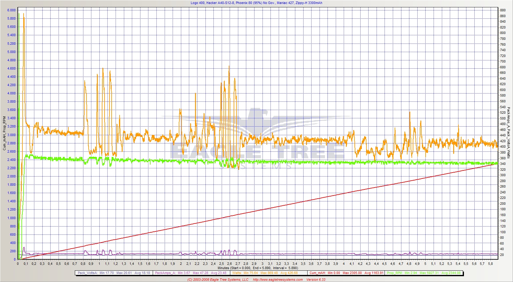

Das Wetter ist ja in den letzten Tagen traumhaft hier in Ö und mein Logo 400 hat schon 30 Flüge hinter sich und ist noch nicht runtergefallen :D
Heute habe ich endlich mal daran gedacht den Logger mitfliegen zu lassen, ich kann es nicht oft genug sagen, der Heli fliegt traumhaft!
Geloggte Komponenten:
-V-Stabi
- Motor Hacker A40-S12-8Pol
- Ritzel 21 Zähne
- Regler Castle Creations Phoenix 80 (im Stellermodus mit 95% Regleröffnung)
- Castle Creations BEC 10A
- LiPo Zippy-H 3300 mAh
Das erste Log nur schneller Rundflug, das zweite Log mit Loopings Flipps und Rollen!
Die Temperaturen sind nichteinmal erwähnenswert, die höchste erreichte Temperatur war 38° am Regler (bei 15° Aussentemperatur) fast schon zu kühl :shock:
Schneller Rundflug
Schneller Rundflug

@schöli
Habe jetzt gerade nochmal dein Log angeschaut, der HK-3026-1600 zieht ja viel mehr Strom bei fast gleicher Drehzahl als mein Hacker?
Ich habe mir gestern einen geordert weils bei Litronics grad ein Angebot gegeben hat aber ich bin mir jetzt nicht sicher ob der Motor wirklich besser ist als der Hcker?
Die Drehzahleinbrüche sind bei dir auch viel größer obwohl ich meinen CC80 Regler noch im Stellermodus betreibe und dein JAZZ sicher mit Gov. läuft!
Am Hacker fliege ich ein 21er Ritzel, den 1600er Scorpion wollte ich mit einem 19er oder 20er ausprobieren. Zieldrehzahl ~2500upm.
Schaumamal :D
