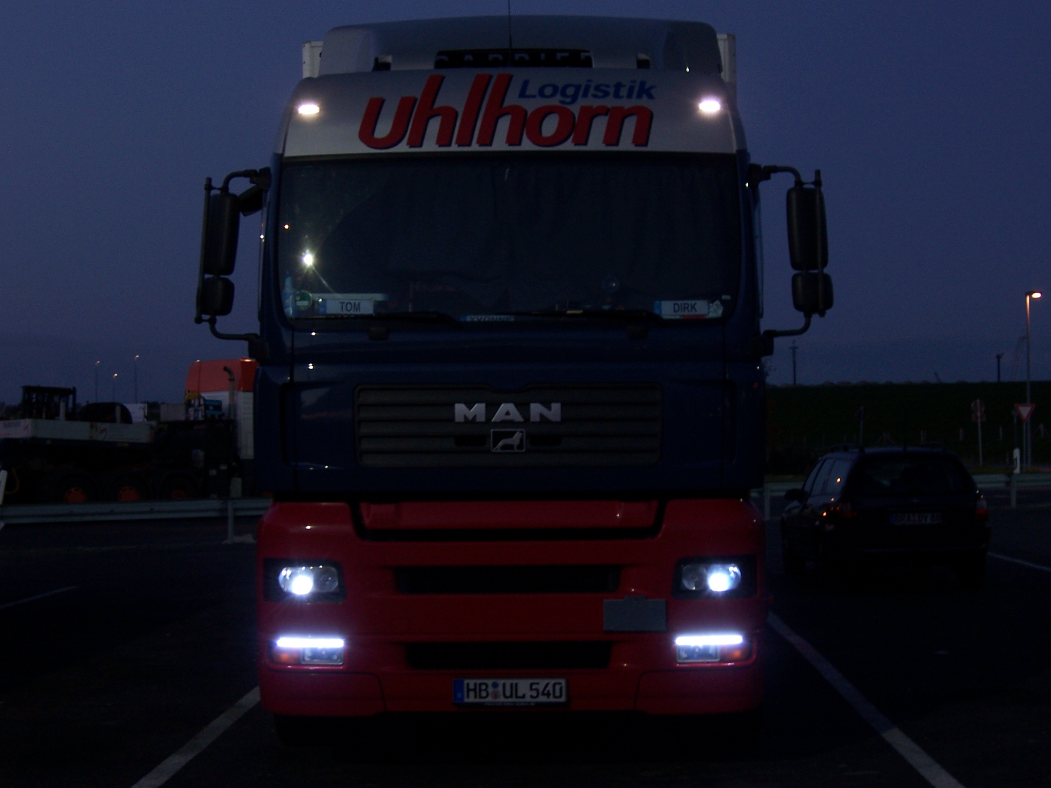

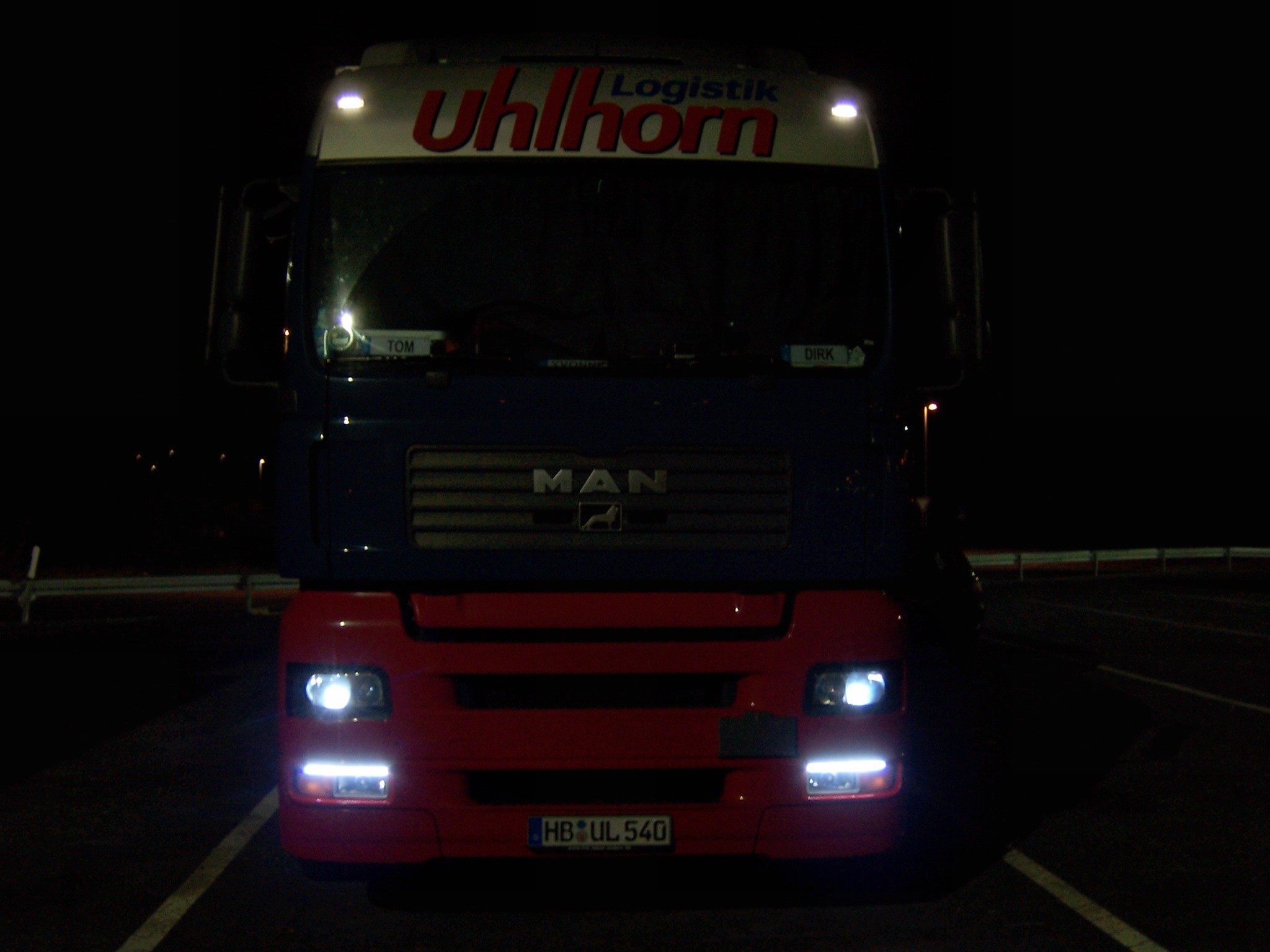

hi
ich habe mal bissel bei ebay gestöbert und bin auf die neumodischen tagfahrlicht dingens gestoßen und dachte mir das ist genau was ich im lkw noch brauch!
sind sogar zugelassen!
- Lkw LED Beleuchtung 007.jpg (679.92 KiB) 144 mal betrachtet
- Lkw LED Beleuchtung 039.jpg (285.73 KiB) 143 mal betrachtet

Is das in den Schweinwerfern das Standlicht oder ne Extra-Lampe fürs Tagfahrlicht? Prinzipiell finde ich das Tagfahrlicht sehr gut. Leider kann ich die käuflichen Lösungen nicht an meinem Auto montieren, wegen Turbo-Lufteinlass (dort würde dann auch das Tagfahrlicht sitzen). Deswegen fahre ich meist mit Abblendlicht.

in den scheinwerfern ist je eine led birne anstatt der original 5w glassockelbirne.

Das ist erlaubt???Reimann hat geschrieben:in den scheinwerfern ist je eine led birne anstatt der original 5w glassockelbirne.

ob sie dafür erlaubt sind kann ich dir nicht sagen aber denke nicht das da jemand was sagen wird und wenn sind sie in 2 min gewechselt!EagleClaw hat geschrieben:Das ist erlaubt???Reimann hat geschrieben:in den scheinwerfern ist je eine led birne anstatt der original 5w glassockelbirne.

Ich schon.Reimann hat geschrieben:denke nicht das da jemand was sagen wird

Beim Standlicht is der TÜV pingelig - das muß auch bei Tag klar zu erkennen sein, und mit den weißen Funzel-LEDs in den BA-Sockeln geben die sich nicht zufrieden und winken es als "defekt" ab. Spitzfindige Uniformierte schreiben dir dann schnell ein Knöllchen wegen fehlerhafter Beleuchtungseinrichtung.
Bei LED-Leisten als Tagfahrlicht schaut das schon wieder anders aus, da haben einige ne Freigabe erwirkt, weil ein Cluster erheblich heller ist und den Ansprüchen an den Lichtstrom genügt, wobei die elektrische Leistung geringer sein darf.
Und wer´s ganz schick haben will ( und zuviel Kohle hat ) der holt sich die kompletten Module samt Streuscheibe von Audi und baut sie ein

Hoi,
Manipilation an zugelassenen Beleuchtungseinrichtungen
So Banal das klingt. Damit dürfte die komplette E-Zulassung des Scheinwerfers im A... sein.
Ich hoffe Dein Chef weiss das

Es sei denn, bei den Lichtern war so ein Heftchen bei, in dem genau diese Beleuchtungsanlage (oder genau der LKW Typ - weiß grad nicht genau, was da auschlaggebend ist) ... jedenfalls wenn da drin steht, daß diese Lichter dafür eine Zulassung haben, dann kann man die verwenden.flaechengleiter hat geschrieben:Damit dürfte die komplette E-Zulassung des Scheinwerfers im A... sein.
Deswegen muß ja jeder, der irgendwas an seinem Auto tuned, immer alle Zulassungsunterlagen für das Tuningteil dabei haben, falls mal ein Offizieller diese Sachen sehen möchte.

speedy hat geschrieben:Es sei denn, bei den Lichtern war so ein Heftchen bei
Wohl kaumReimann hat geschrieben:ob sie dafür erlaubt sind kann ich dir nicht sagen
