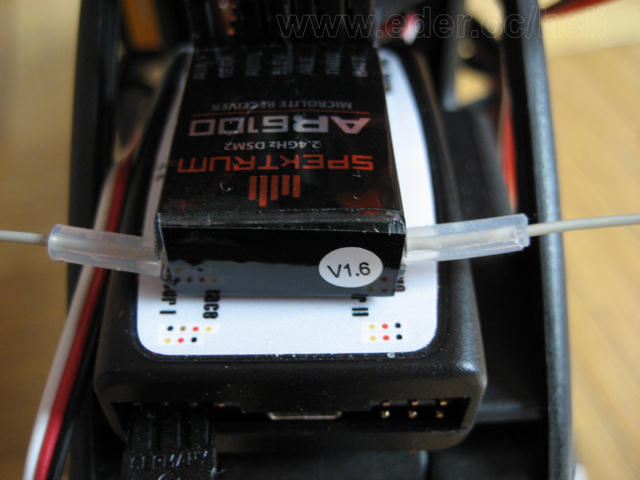

bei mir reißen die kleinen Antennen auch immer wieder ein oder ab!
Ich habe den Empfänger an der Antennenseite geöffnet und neue gleichlange und starke Kabel angelötet, funktioniert einwandfrei!
Um in Zukunft die Antennenkabel zu unterstützen ein Stück dünnen Silikonschlauch drüber und gut is!

#4 Re: Kurzes Drähtchen hinten verloren an AR6100e
gute Idee
werd ich mir für meinen 6200er und dem Satelitt mal überdenken das zu tun
