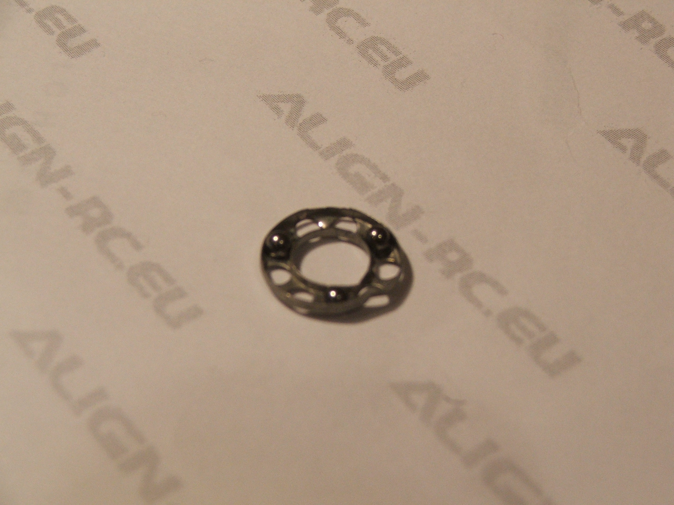

Dann ist mir das Lachen aus dem Gesicht gefallen, denn ich bin mit Drucklagern geflogen die geflickt wurden. Leider hatte der A...mitohren nur noch 6Kugeln die er dann großzügig auf beide Seiten verteilt hat. Die Kugeln hat er dann in den dafür vorgesehenen Käfig reingepfuscht.
Kein Wunder also, dass die nach relativ kurzer Zeit eingelaufen waren.

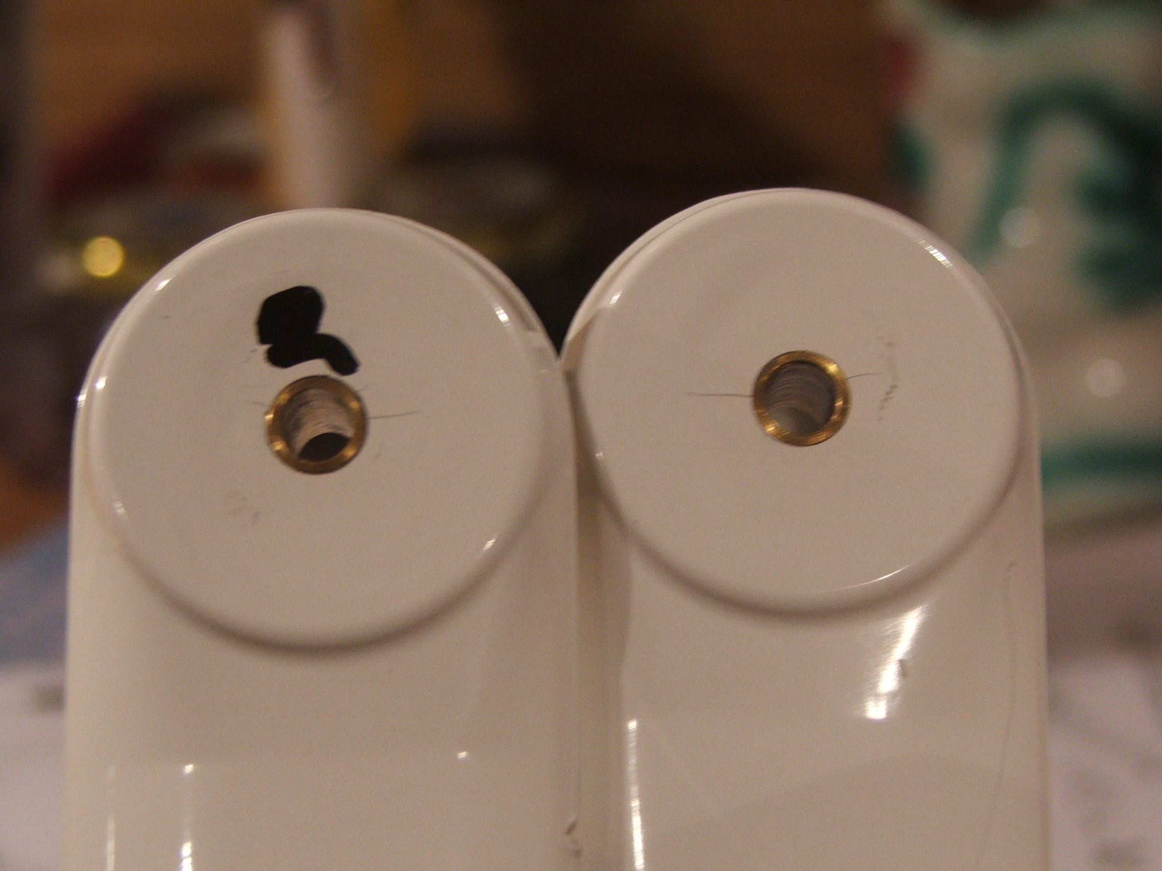

Können HT Blätter durch vibrationen Schaden nehmen? Ich hab an den Aufnahmen beider Blätter kleine Risse endeckt. abgestürz war ich mit denen noch nicht. Hatte nur mal eine harte Auro. Zum Fligen nehm ich die mal nicht mehr...

Die Blätter scheinen einen Riss an der Befestigungsbohrung zu haben >>weg damit, häng sie dir als Deko wo hin oder verschenk sie an einen RC-Segelbötlebauer, die feuen sich über so klasse Kielschwerter!
