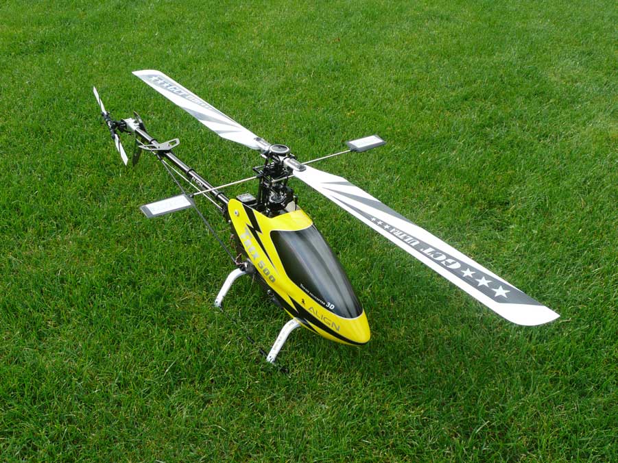

Auch ich fliege die Ultras und ich bin eigentlich sehr zufrieden. Das präzise Schweben erfordert in der Tat etwas mehr Aufmerksamkeit als mit den anderen Blättern. Haben ja auch mehr Fläche als die originalen. Hat vielleicht damit etwas zu tun? Fliege sie mit 2300 und 2450 U/min.
Sound: cooles dumpfes hämmern in den engen Kurven 8)
Spurlauf: Top, richtig gemessen muss ich auch die Align nicht nachstellen
Stromverbrauch: Keine messbaren Nachteile gegenüber den schmaleren Align
Aussehen: vide Foto
Blattanschluss: 10mm
Bohrung: 3mm
Empfehlung: Ja, uneingeschränkt :D
Gruss Lars
