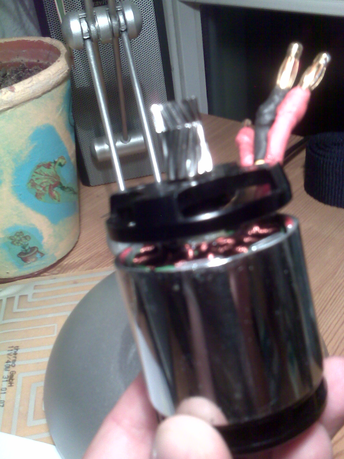

heute nach der (zum Glück) letzten Landung habe ich den Motor ausgestellt und plötzlich gab es ein mahlendes-kreischendes-knirschendes Geräusch. Erst dachte ich, der Freilauf ist irgendwie fest, dann aber habe ich festgestellt daß es der Motor ist.
Die (ich bin leider mit Motoren nicht so bewandert und weiß die korrekten Bezeichnungen der Teile nicht) untere Abdeckung - da wo die Schrauben den Motor an der Halterung festhalten - hat sich irgendwie gelöst und läßt sich jetzt quasi frei auf der Welle hin- und herschieben, so daß da jetzt ein git 1 cm breiter Spalt ist. Ich hab mal ein Photo gemacht, ist leider etwas unscharf, aber ich denke, da kann man sehen, was ich meine. Für mich sieht das so aus, als wenn die "Kappe" innen nur geklebt ist ... kann das sein ?
Ich hoffe, irgendjemand weiß da mehr als ich. Muß ich mit einem neuen Motor rechnen ? Bin nur froh, daß das beim Ausschalten passiert ist und nicht in der Luft. Unfreiwillige Autorotationslandungen sind nicht so mein Ding ... :wink:

mach das ritzel ab und zieh die glocke ab. an der hinterseite der welle ist ein lager. dieses ist wohl rausgerutscht. am besten mit lagerkleber wieder einkleben sofern das lager noch in ordung ist. dieser motor hat keine andere befestigung der glocke. wie es rausrutschen kann weiss ich auch nicht. es sei denn das lager hat im flug schon irgendwie geklemmt.

Ich hab beim OBL (baugleich mit dem Z30) einen Trex450 Stellring dazwischen montiert, dann kann die Glocke nicht verrutschen! Vorher aber den Schaden behben!

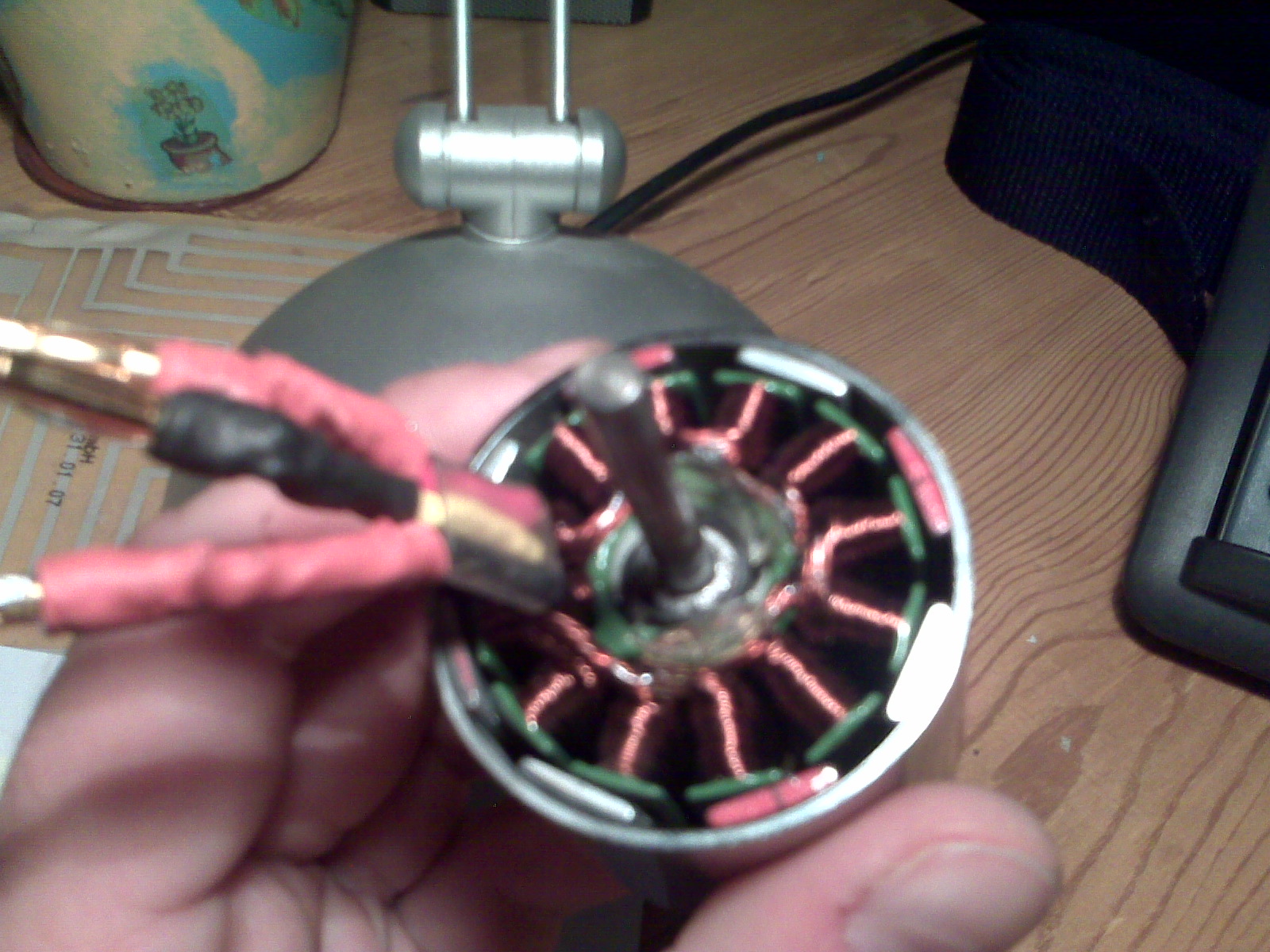

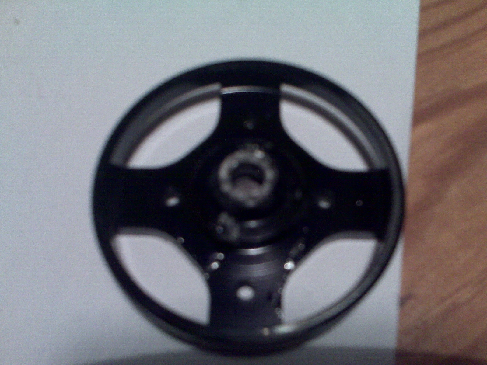

Ich hab das Ritzel mal abgemacht und den Deckel abgezogen. Das sieht aus, als wenn das was geklebt war (dieses Zeug neben den Drähten der Wicklung am Wellentunnel) und aber auch gleichzeitig, als wenn das die Verbindung zwischen dem unteren Deckel und dem "Wellengehäuse" gebrochen ist (die helle Stelle in der Mitte des Deckels .... Schau mal die Photos.
Die Welle bekomme ich nicht herausgezogen und es fühlt sich auch nicht so an, als wäre da was aus dem Lager gerutscht. Ist nur der Deckel, der ab ist.

flyingdutchmen hat geschrieben:die Verbindung zwischen dem unteren Deckel und dem "Wellengehäuse" gebrochen ist
Japp da is der "Statorträger" so nennt man den Deckel, gebrochen. Eigentlich ist das und was im Rest steckt ein Teil. Das Packet das ie Wicklung trägt wird auf dieses Alurohr geklebt.. :(
Wenn Garantie dann ok, ansonnst ist drehen angesagt... ;)

Ist - wie Basti sagt - der Statorträger gebrochen
Auf jeden Fall reklamieren - ist m.W. schon öfters passiert und wird problemlos getauscht.
hast ja noch mal Glück gehabt dass es nicht während dem flug passiert ist.
hinzu: Mit Drehen meint er teil auf der drehbank selber drehen ;)
