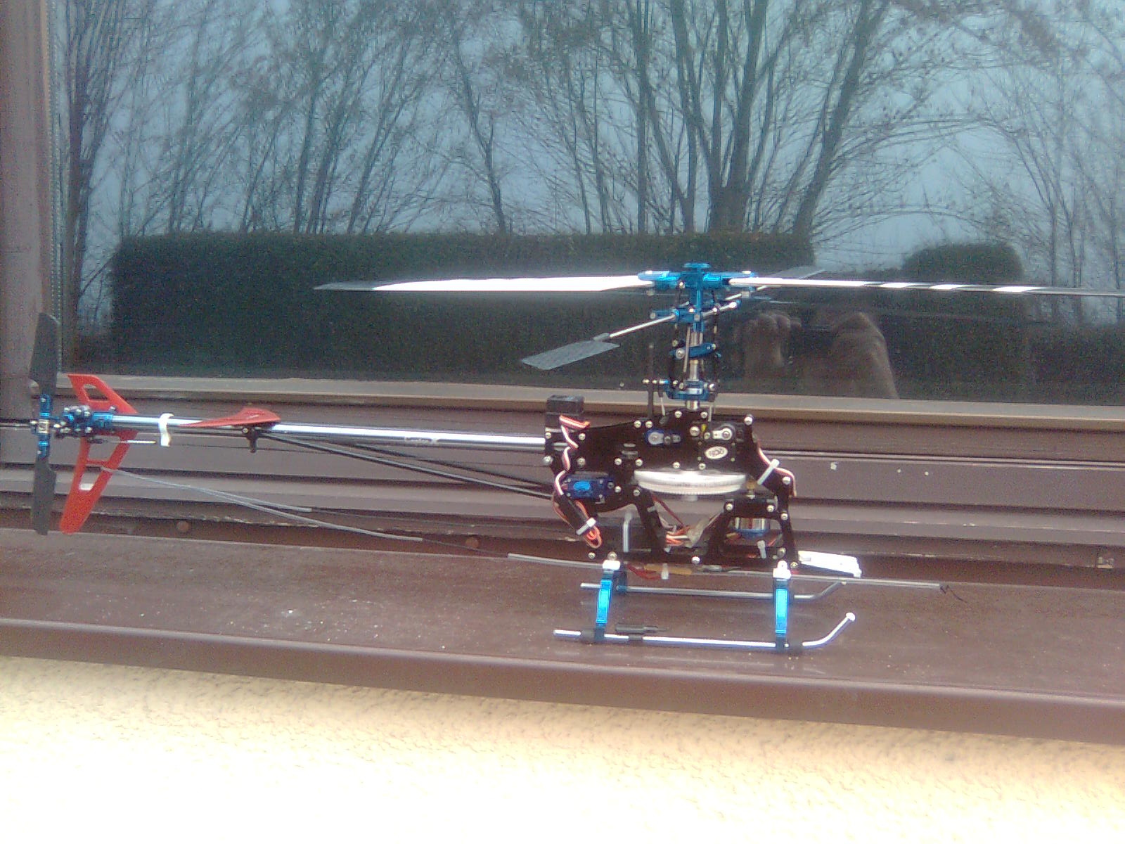

Also hier mal mein Heli :D
Damit man sich mal ein Bildchen machen kann.
Gruss Alex
Hier noch mein gutes Stück nach dem Tuning
