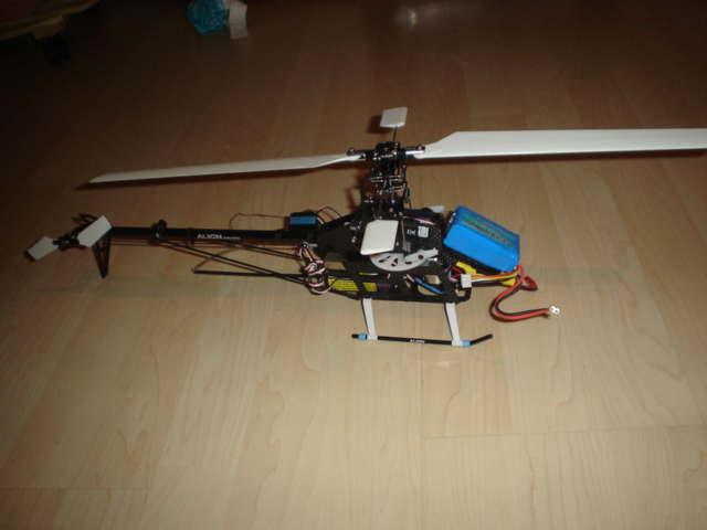

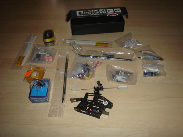

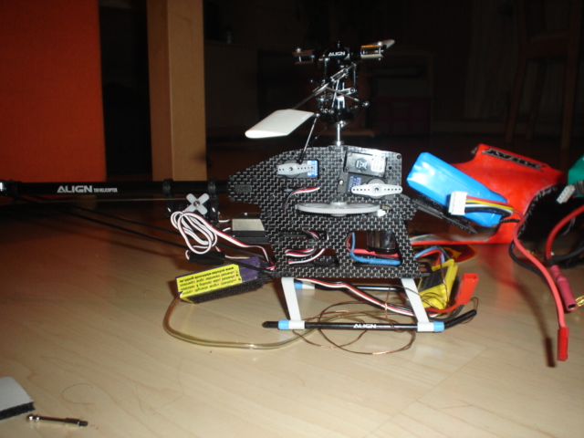

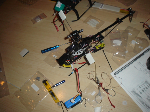

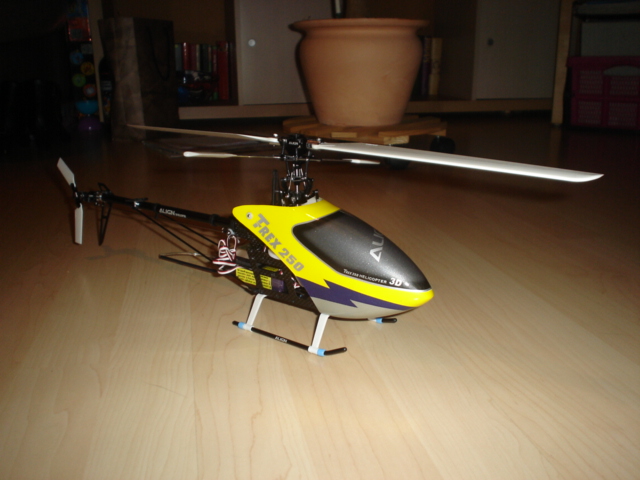

so die versprochenen bilder. beim einfliegen im wohnzmmer löste sich auch die heck anlenkung von der anlenkhülse. ankleben währe gut

#8 Re: schrauben qualität ist wie beim 500er
Hallo!
Keine Sorge, eine Anleitung ist natürlich dabei (zwar in Englisch, aber die Zeichnungen sind selbsterklärend)
Was wirklich Mist ist, sind die Schrauben, da ist HÖCHSTE Vorsicht angesagt, einmal zu fest gedreht schon sind sie "ausgefotzt" ( nix unanständiges, sondern ein bayerischer Ausdruck für ausgeleiert...) 2 Chassisschrauben sind bei mir von vorneherein ausgenudelt, wer also einen T- Rex 250 ordert, sollte gleich, wenn es diese mal gibt, ausreichend Ersatzschrauben mitbestellen Vielleicht sollten hier die Shops mal versuchen, irgendwo qualitativ hochwertige Schraubensets zu finden und zusammenzustellen, meine Bestellung hätten sie...
Auch ein hochwertiger passender Imbußschlüssel wäre toll, , der beiliegende "is a rechts Glump"!
Aufgefallen ist mir auch, dass die Kugelpfannen sehr schwergängig sind, hat eigentlich schon jemand schon versucht, diese vorsichtig nach alter "Piccolositte" mit einer Zange zu "quetschen" (Ich trau mich nicht so recht, da es ja derzeit keine Ersatzteile gibt und dem Bausatz keine Ersatzköpfe beiliegen...
Tja, das war mein erster Eindruck vom little Rex, mal sehen was noch so kommt...
