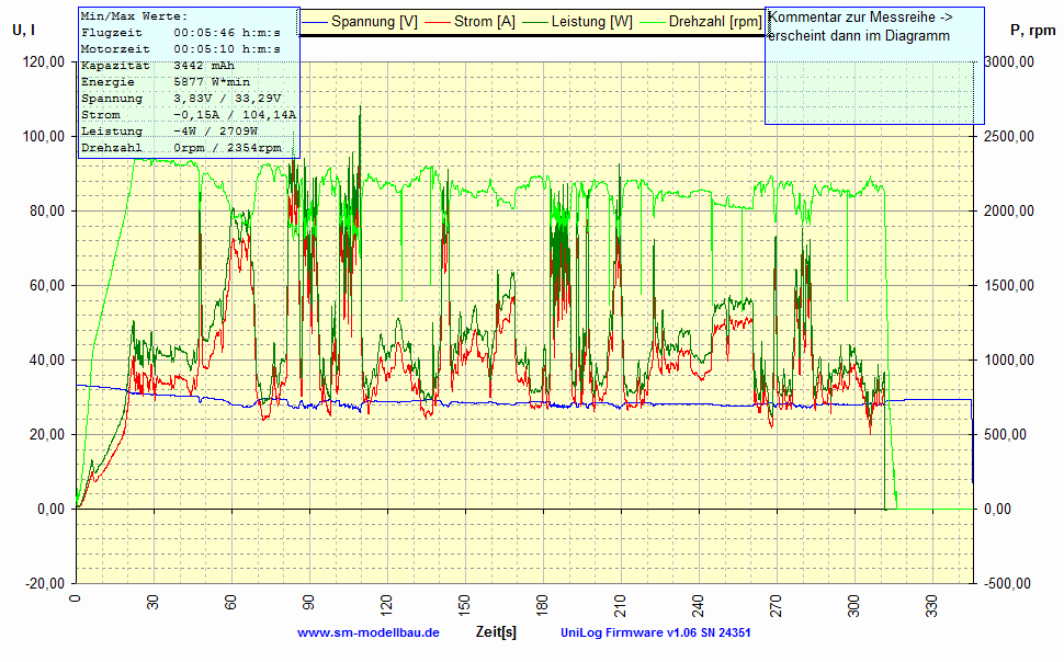

Ähm, seh ich das Richtig, du fliegst deine Accus nur bis 3,7V pro Zelle ??
Irgendwie hab ich da was falsch verstanden, aber das ist mehr oder minder die Normalspannung unter durchschnittlicher Last ??
Also ich hab SLS ZX 25C 8s 4500er... schau mal kurz die Spannungsalage... liegt durchschnittlich bei etwa 3,5/3,6V Pro Zelle...
Entweder habe ich was extrem falsch verstanden, oder aber du lässt viel zu viel drin in deinen Accus uns hast da mindestens noch 1min mehr Flugzeit drin.
Ich würd fast sagen, bei Rundflug und leichtem Kunstflug kannst du mit den 49ern gut und gern deine 7 bis 8 Minuten fliegen.
Ich hab in meinem 4,5kg Airwolf, bei Gastgerade 70% eine Flugzeit von 11 Minuten mit den LiMnIo und ziehe dabei 4200 mAh raus, das heißt, 8 Minuten solltest du eigendlich auch rauszaubern können.
5:30 bin ich geflogen, als ich mit 6s 3D geflogen bin

chris,
du hast ein logger?
ist der log aktuell?
die drehzahl könnte konstenter sein.
wie wird sie gemessen?

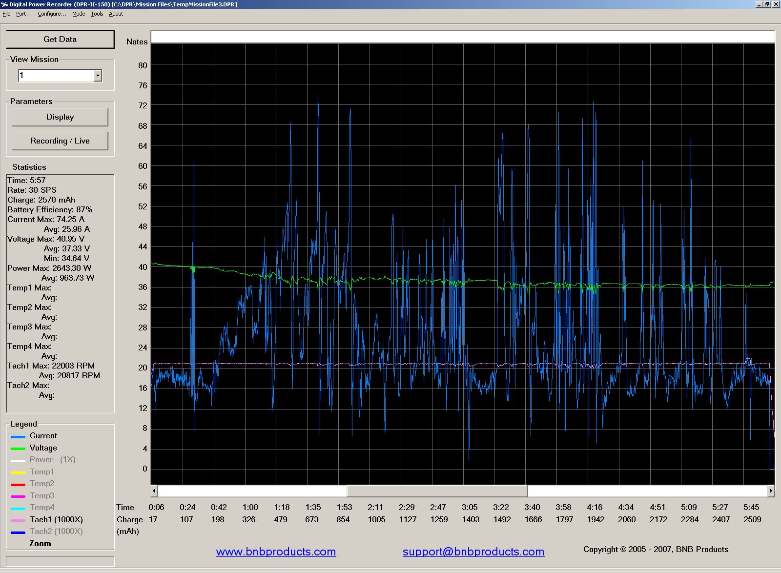

meiner:
T-Rex 600 CF 2mm
Regler: jive 60
Motor: orbit 30-12HE
Ritzel: 16er
Regleröffnung: 65-75%
Rotor: ca. 1900-2100
Rotorblätter: radix (die mädchenvariante :oops: )
Gyro: spartan
Akkus Lipo 10s:
sls zx 4000 (30C) ~6min
kokam 3200 ~ 5min
log von heute;
sehr kalt und akkus nicht vorgewärmt.
bischen rundflug mit rolle looping, war etwas windig.
zyklus ~30
die drehzahl ist die motordrehzahl, muss man durch 10,625 teilen.

Zu dem Lig, naja, so aktuell ist es nicht, aber ich hab eigendlich nicht wirklich was verändert.
Die Drehzahl wird über die Phase des Motors gemessen, extreme Peaks ins Negative, da ist der Motor außer Tritt gekommen, das heißt nicht, dass die Drehzahl wirklich so niedrig war.
Und nein, bei den Flücgen bin ich schon froh, wenn die Drehzahl so bleibt, Tic-Tocs, Piroflips und ähnliches aneinandergereiht, da bleibt die Drehzahl nicht konstant.
wenn der regler es packt könntest du etwas runter gehen auf 2100.
hättest damit wahrscheinlich etwas mehr flugzeit und unter last die gleiche drehzahl.
denn ohne last braucht man nicht auf 2350upm hochtouren lassen. das frisst nur unnötig strom.
