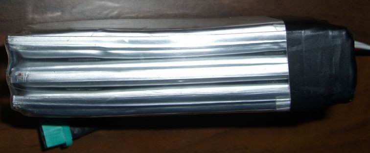

Dieses WE hab ich ja leider meinen Funjet geschrottet, dabei hat der LiMnPo eine kleine Deformation mitgemacht :cry: :
in der mitte etwas eingedrückt, am unteren Ende ebenfalls etwas zusammengedrückt, allerdings keine Beschädigung der Außenhaut und keine spitzen Einkerbungen zu erkennen!
Der liegt jetzt mal eine Zeit lang eingewickelt im Liposack in der verschlossenen Munitionskiste.
Wie schlimm sieht's aus, was meint ihr?

Kein Problem, das kann der ab. Durch den Mangananteil sind die Zellen extrem eigensicher, von Brand oder Explosion sind bisher laut Hersteller keine Fälle bekannt. Ich hab noch nen Test-Pack in der Werkstatt, der sieht viel schlimmer aus. Wie durchgekaut. Mach ich mal´n Bild von. Der hat nen Heli-Crash aus 15 m höhe hinter sich und werkelt noch munter vor sich hin ( außer das er 20 % Kapazitätsverlust hat weil ich ihn von anfang an munter beim laden balanciert habe, nach 50 Zyklen zeigt sich dann solches "Misstreatment" in dieser Form ).
Man könnte sogar hergehen und den Schrumpfschlauch entfernen und die Zellen wieder mit nem Stück Kunststoffplatte ohne scharfe Kanten wieder geradedrücken, ist aber überflüssig. Die zellen werden bereits durch das Einschrumpfen in der Mitte leicht zusammengezogen, da die Distanzen nur an den Eckpunkten aufgebracht sind.
Solange die Spannungen der Einzelzellen okay sind ( keine größeren Abweichungen voneinander ) sind die Zellen auch unversehrt.
Edit : Wie schlimm der Funjet aussieht kann man ohne Bild aber nicht beurteilen - wie Mataschke schon schrieb ;)

Nö, Zellenspannung ist soweit in Ordnung, schon vor dem Crash war eine Zelle um 0,02V höher als die anderen, nach ~10 mal laden hab ich nach dem Laden eh mal gebalanced.
Na dann bin ich ja mal beruhigt, reicht eh schon, dass der eagletree logger den Geist aufgegeben hat nach dem 1. Crash, mehr dazu hier, bevor ich noch alles doppelt poste.
Werd jedenfalls die Zellenspannungen im Auge behalten bei den nächsten Ladevorgängen...

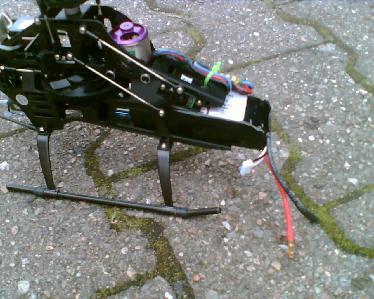

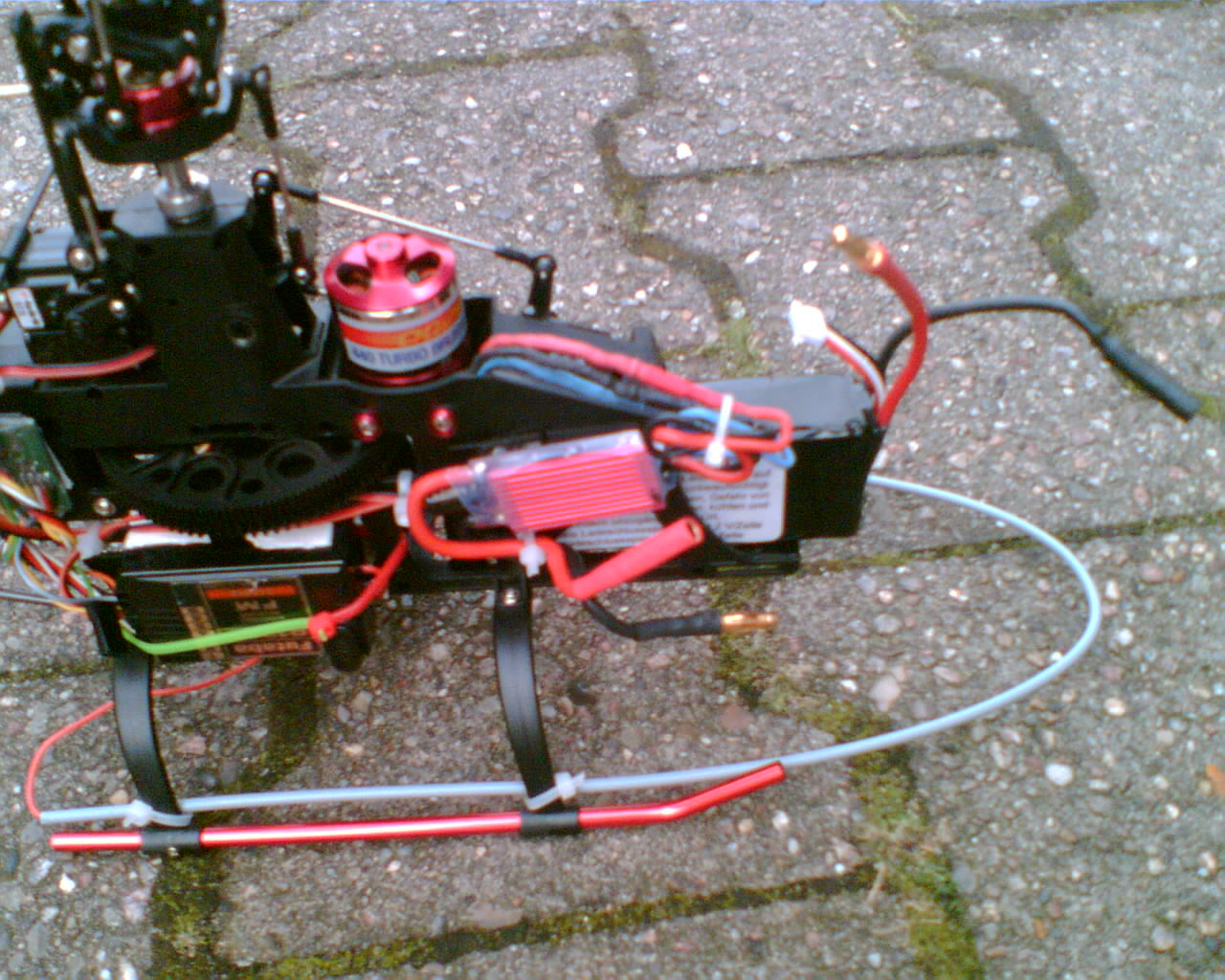

Beim Belt CP beseitigt der 3S 2200 Pack die sonst störende, leichte Hecklastigkeit - der Schwerpunkt paßt einfach. Das gleiche Spiel beim Twister 3D Storm - wie dafür gemacht, paßt genau rein und Schwerpunkt stimmt.
Der Akku im Belt CP
Der Akku im Belt CP
und im Twister 3D Storm
