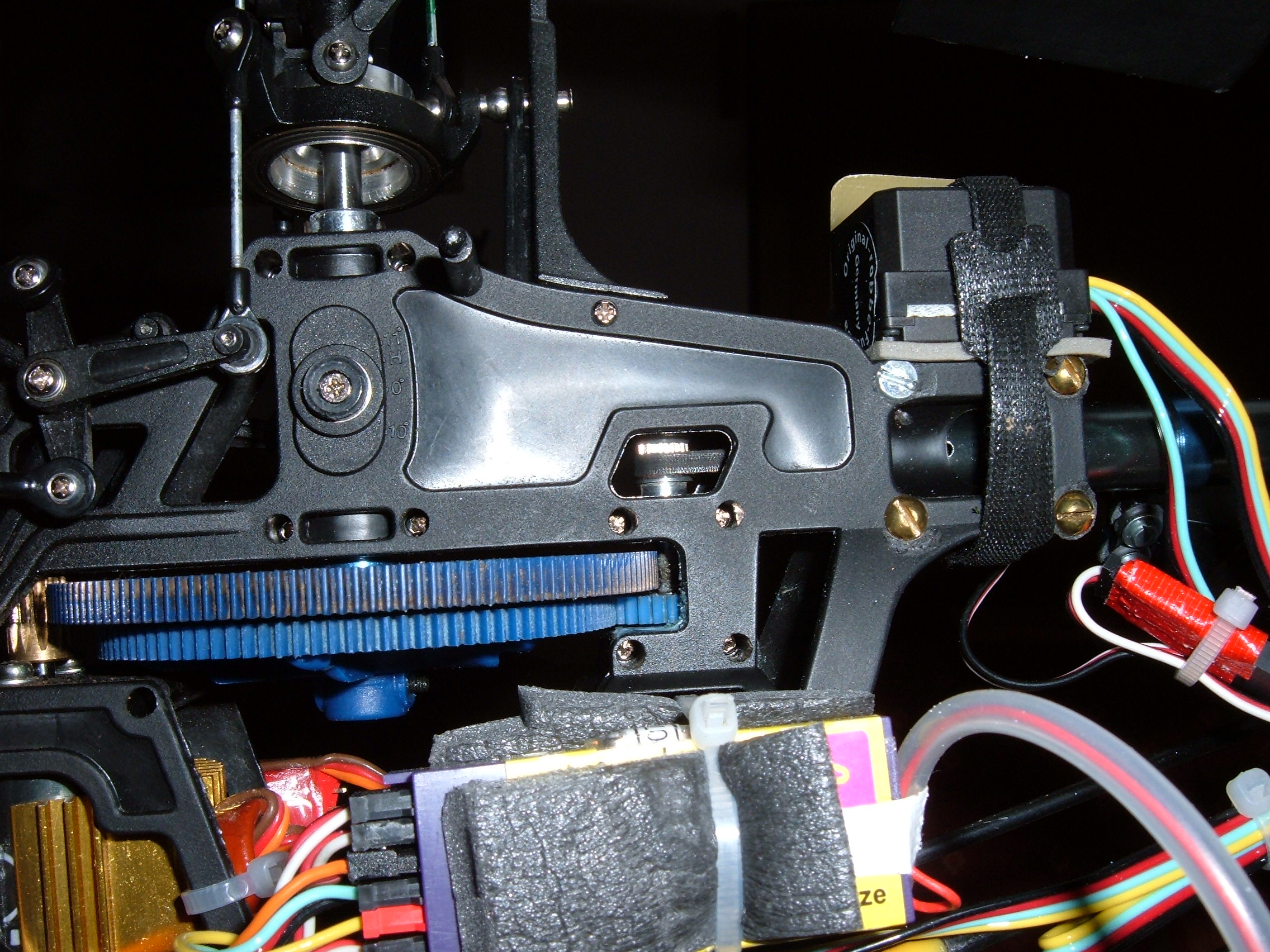

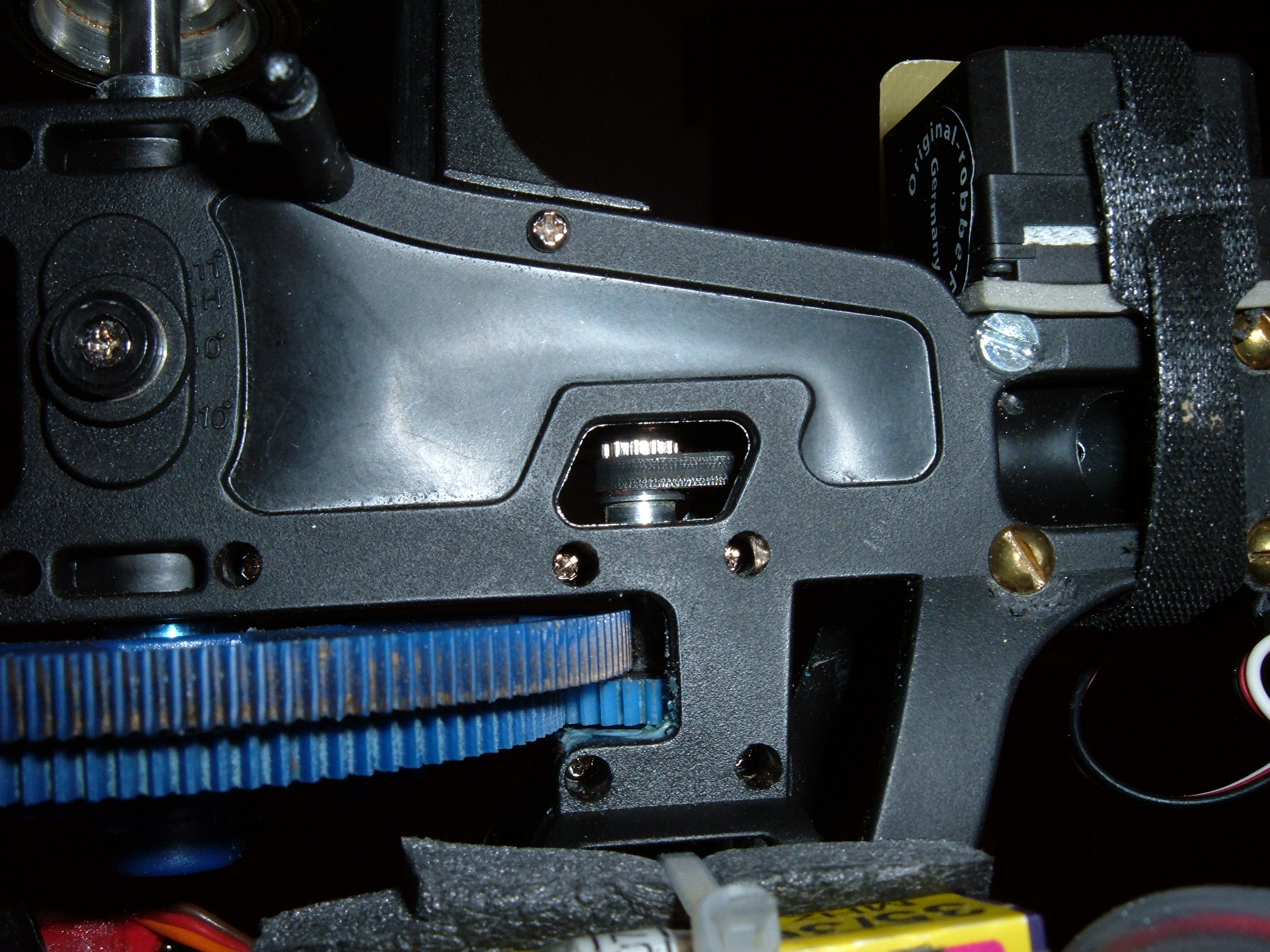

Hallo, könnt ihr mir sagen weshalb der Riemen am Riemenrad (siehe Bilder ) so weit unten läuft. Oder ist es so in Ordnung?
MFG. Roland

Das kann z.B. passieren, wenn das Heckrohr minimal verbogen ist, oder die Heckstreben zu sehr auf Spannung sitzen.
