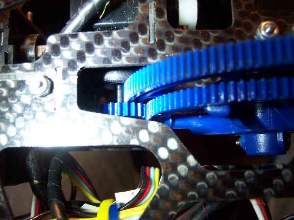

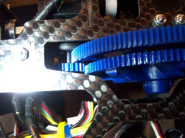

ich hätte als Newbie mal eine Frage an die erfahrene Heli-Gemeinde:
Das Heckzahnrad läuft nicht parallel zum Hauptzahnrad, siehe Fotos.
- darf das so sein?
- wenn nein, gibt es einen Trick, um das Heckzahnrad wieder "hinzubiegen" ?
- wenn ich HZR u. HZR neu brauche, welche sind die Besten und woher?
Uwe

Wenn dich das sehr stört, kannst du mit einem Fön das Hauptzahnrad erwärmen und grade biegen.

asassin hat geschrieben:Wenn dich das sehr stört, kannst du mit einem Fön das Hauptzahnrad erwärmen und grade biegen.
Bitte nicht, das würde dann nur wie verrückt eiern.
Versuche mal folgendes:
HRW ausbauen und das HZR ausbauen. Der Aubau von unten nach oben muss sein: unteres Heckabtriebszahnrad, dann von oben die Freilaufhülse, dann das obere HZR mit dem Freilauf, dann die Anlaufscheibe. Die beiden Zahnräder müssen aufeinander liegen. Beim Einbau des HZR darauf achten, dass der Ring nicht verrutscht. Die Freilaufhülse muss oben mit der Scheibe abschließen.

Nennt man Höhenschlag, solange es nirgends dran kommt, ist es in Ordnung.

Die Lösung mit dem Fön hatte ich auch schon ausgeschlossen, verbrennt man sich doch nur die Finger :oops:
Ausgebaut und wieder Zusammengebaut habe ich auch schon, keine Besserung.
Der Höhenschlag scheint das Prob zu sein.
Meine Frage geht dahin, dass der Heli beim langsamen Schweben, bin halt noch Anfänger :wink: , wie soll ich sagen, "rumeiert".
Ich nehme daher an, dass das nicht sauber laufende Heckzahnrad die Ursache ist.
Uwe

Hauptzahnrad:Oft Hilft es,die untere Befestigungsschraube mal Lösen,am Zahnrad was hin und her drücken,und dann
die Schraube wieder Leicht Festziehen,aber nicht zu fest.
So geht's dann oft wieder,ohne Eiern des Zahnrad.
