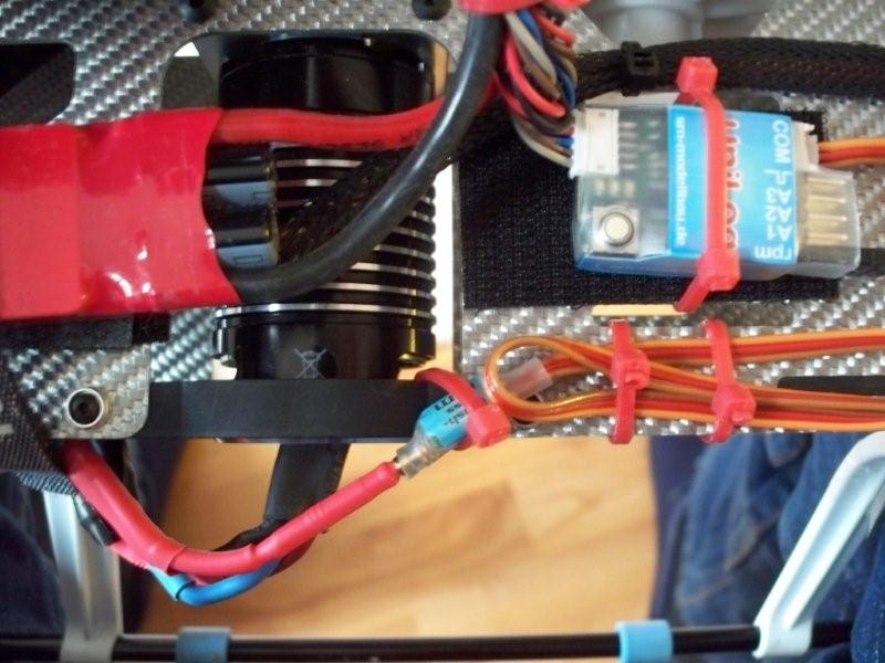

Rexphil
Beiträge: 1140
Registriert: 19.03.2005 13:51:08
Wohnort: Eschborn
#9 Re: Drehzahlmessung mit Unilog + REX 500
Beitrag von Rexphil »
Ist super einfach muss mann nur eine kleinen Kabel im Parrallel mit einem von der drei Motorleitungen anlöten.

Rexphil
Beiträge: 1140
Wohnort: Eschborn
#11 Re: Drehzahlmessung mit Unilog + REX 500
Ganz genau. Es ist eine super Lösung !
