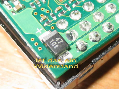

Habe einen R617FS wie auf dem Bild bei dem der Bauteil ab geraucht ist.
Ich kenne mich bei den Bauteilen nicht aus und hoffe es kann mir jemand sagen was das für ein Teil ist.
Ich tippe auf Widerstand?!?

Da das Bauteil zwischen + und - sitzt würde ich auf nen Kondensator tippen. Aber der 617 sollte doch noch Garantie haben. Warum schickst Du ihn nicht einfach ein. Wenn Du schon nicht in der Lage bist das Bauteil zu erkennen, dann solltest Du da nicht dran rumlöten. Außerdem müsste der Empfänger funktionieren, auch wenn der Kondensator defekt ist. Deshalb würde ich davon ausgehen, dass noch weitere Bauteile defekt sind. Ein Absturz durch einen falsch reparierten Empfänger ist teurer und gefährlicher als eine evtl. kostenpflichtige Reparatur.

Wo hast Du das Bild her, wenn Deiner abgeraucht ist?

Von meinem 2. RX

Nach einigem googeln, tippe ich als nicht Fachmann auf Diode.
Aber unter einer solchen Bezeichnung finde ich nichts.

wenn das Ding abgeraucht ist... hast du was verpolt angeschlossen? Falls ja, ist es eine Verpolungs-Schutzdiode.

Ja das war der Grund.
Bei einem Test, ist beim abziehen des Steckers einer 6V Batterie dieser so unglücklich auf die Pin´s des RX gefallen.
Erst bemerkt als es gestunken hat. :oops:
Ist es egal welche Verpolungs-Schutzdiode man nimmt oder sollte es genau dieselbe sein?

Das ist eine (Schutz-)Diode. Du musst nicht genau dieselbe neben, nur sollte es eine sein, die die gleichen Werte bzgl. Verlustleistung und evtl. Sperrspannung (ich weiss nicht, ob es eine Silizium- oder Germaniumdiode ist) hat.
Da diese Werte nicht so einfach herauszufinden sind, ist nach meiner Meinung nach besser, den Empfänger einzuschicken, weil du dir dann auch sicher sein kannst, dass er wieder funktioniert. Wenn du versuchst, SMD zu löten, ohne dies vorher geübt zu haben, geht das meistens schief und du zerstörst mehr, als du reparierst.

Ne Diode kann ich kaum glauben. Wenn die als Verpolungsschutz eingebaut ist, dann würde sie schlichtweg den Stromfluss sperren. Man kann auf dem Foto genau sehen, dass das Bauteil zwischen + und - angelötet ist. So macht eine Schutz-Diode keinen Sinn. Vom Aufdruck her müsste es sich um einen SMD-Elko mit einer Kapazität von 47uF handeln. Allerdings, wie oben schon geschrieben, würde der Empfänger trotzdem funktionieren. Daher tippe ich darauf, dass noch mehr kaputt ist. Ein defektes Bauteil muss nicht zwingend verschmort aussehen. Deshalb: Einschicken.

Nix Diode, das ist ein Tantal Kondensator 47uF (SMD), ähnlich diesem hier:
http://rocky.digikey.com/weblib/Panason ... JX476R.jpg
Wenn der aber 'durch' ist, ist fast sicher noch mehr kaputt...
