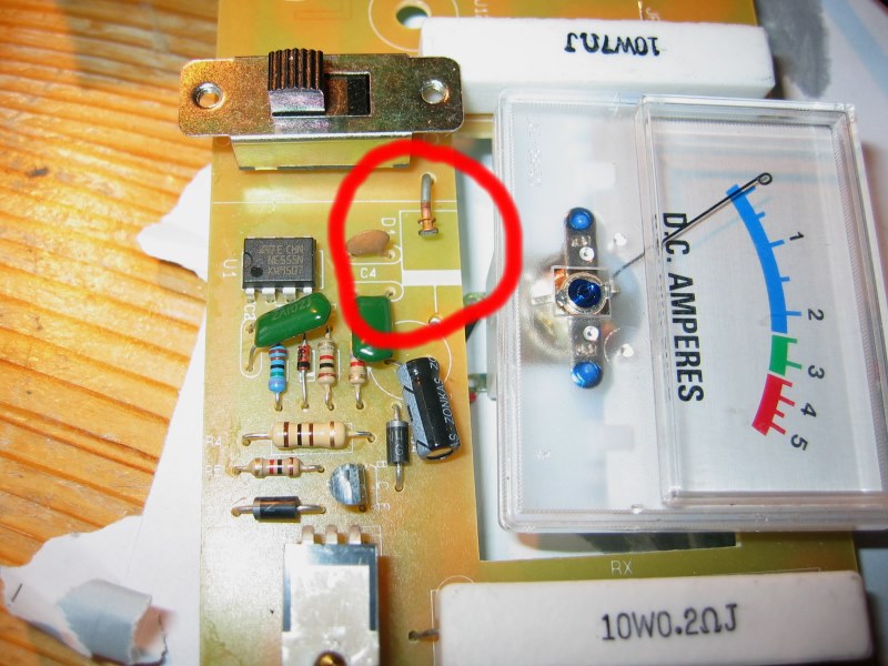

Hallo Leute,
leider ist heute mein Powerpanel (Glühung) gestorben. Warum auch immer. So was doofes. Nach dem ersten Flug getankt und dann konnte ich nicht mehr glühen :-(

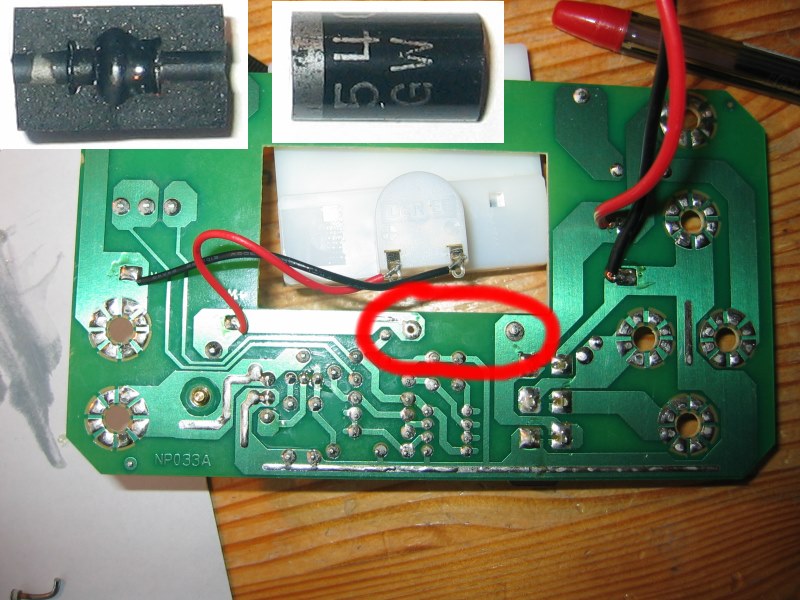

Im Panel (Graupner Power Panel. 1687) ist ein Wiederstand, Kondensator was auch immer rausgebrochen. Keine Ahnung wie.. Von dem Teil habe ich noch eine Hälfte gefunden. Es steht drauf "1540 GW". Die 1 kann auch was anderes sein und hinter der 4 kann auch noch was kommen. Das steht wohl auf der anderen Hälfte. Das GW steht darunter.
Wenn jemand wüßte was das für ein Bauteil ist könnte ich es evtl. wieder einlöten.
Es geht von Plus 12V über das kaputte Teil zur Stromanzeige des Glühstroms.
Daaanke!

schat für mich nach einer ganz nomalen verpolschutz-Diode aus..
Grüsse wolfgang

:D Sauber, so sieht also eine Diode von innen aus. Dürfte kein problem sein sowas beim großen C zu finden!

einfache Si-Diode , absolut sicher!
Vermutlich eine 5 oder 6A Diode
Nr. beim blauen Claus
152897-36 (5A)
162442-36 (6A)

frankyfly hat geschrieben:einfache Si-Diode , absolut sicher!
152897-36 (5A)
162442-36 (6A)
Jungs ihr seid Spitze :-)
Kaum Kaffe geholt und schon ist die Antwort da :-)
Wenn es eine Diode ist könnt ich ja überbrücken und heute noch fliegen...

Könntest du, musst du nur eben sehr aufpassen, verpolen kostet dich dann mit Sicherheit das Pannel.
Alternativ könntest du mal schauenm ob du noch irgendwo ein defektes PC-Netzteil hast. da sind garantiert Schottky-Dioden drin (TO220 ähnliches Gehäuse mit 3 Beinchen und 2 Dioden, die kannst du auch benutzen.

so - habe mal eben zum Test überbrückt. Funktioniert. Dann werde ich mir morgen mal eine Diode besorgen :-)

Hallo mal noch,
hätte jetzt auch eine Idee wie das kaputt gegangen sein könnte. Bevor ich zur Wiese fahre teste ich immer zu Hause ob der Starter und die Glühung funktionieren. Hatte heute früh aus Versehen den Starter an den Kerzenstrom angeschlossen und kurz den Starter betätigt. Hat der Strom da evtl. die Diode gekillt?
Auf dem Feld hatte es aber einmal funktioniert. Könnte sein das die Diode angebrochen war und zufällig noch beim ersten Start Kontakt hatte.
Oder könnte die Diode durch einen Kurzschluß zerstört werden? Wenn z.B. der Kerzenstecker abfällt?
Gruß Diver

Diver hat geschrieben:Hat der Strom da evtl. die Diode gekillt?
würde ich schon so sehen. Da hast dann noch glück gehabt, dass der Rest heile geblieben ist...
wenn bei mir immer so die Funken fliegen würden, würde ich auch kein E-heli fliegen *Renn*
