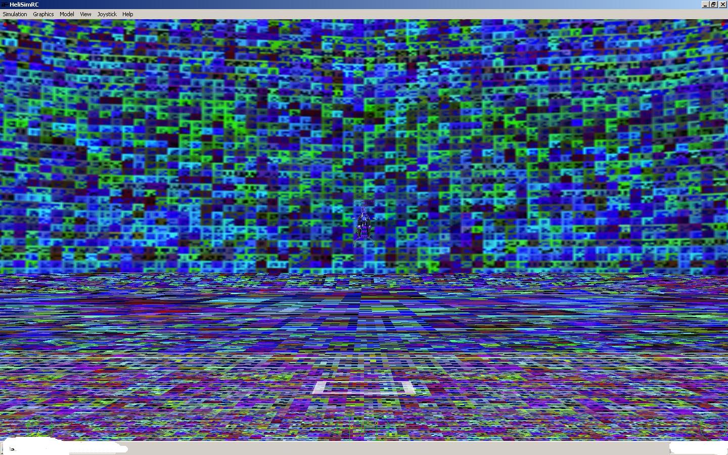

Ich habe einen solchen Bildschirm.
Was mache ich falsch ?
Vielen Dank im voraus
- HeliSim .jpg (338.51 KiB) 589 mal betrachtet

#20 Re: Alle gängigen Simulatoren für den PC !!
wenn du den Anspruch auf künstlerische wertigkeit meinst...... zunächst mal garnichts.....MichaelH hat geschrieben:Ich habe einen solchen Bildschirm.
vielleicht wäre es für einige interessant zu wissen welcher Sim sowas macht und unter welchen Einstellungen.... welche Grafikkarte, etc....?
#21 Re: Alle gängigen Simulatoren für den PC !!
Danke für die sehr schnelle Antwort
Sims:
HeliSimRC und Heli-X
FMS läuft wunderbar
Rechner
AMD 3700+
2 GB Ram
Graka Geforce 7950GX2 2 x 512 MB
Mit dem Rechner spiele ich schon länger aufwändige Rennsimulationen wie rFactor. GTR 2 GTR EVO und Race07
Sims:
FMS läuft wunderbar
Rechner
AMD 3700+
2 GB Ram

#23 Re: Alle gängigen Simulatoren für den PC !!
hmmm... HeliSim RC kenne ich nicht, aber soweit ich weiß basieren Clearview und Heli-X auf einer Java Engine und arbeiten mit OpenGL. Da würd ich eventuell mal ansetzen, das scheint als würden die Bitmaps nicht korrekt in den Speicher der Graka verschoben. Mach mal nen Update der Java Engine auf Deinem Rechner, dass Du nen aktuellen Graka Treiber verwendest, setze ich einfach mal voraus. Hilft das Javaupdate nicht weiter, probier mal ne ältere Treiberversion für die Grafikkarte, optional kannst Du auch mal nen Omega Treiber ausprobieren (und vorher immer schön nen Wiederherstellungspunkt setzen, gelle
#24 Re: Alle gängigen Simulatoren für den PC !!
Danke
Problem scheint gelöst.
Hab irgendwas OpenGL installiert.
