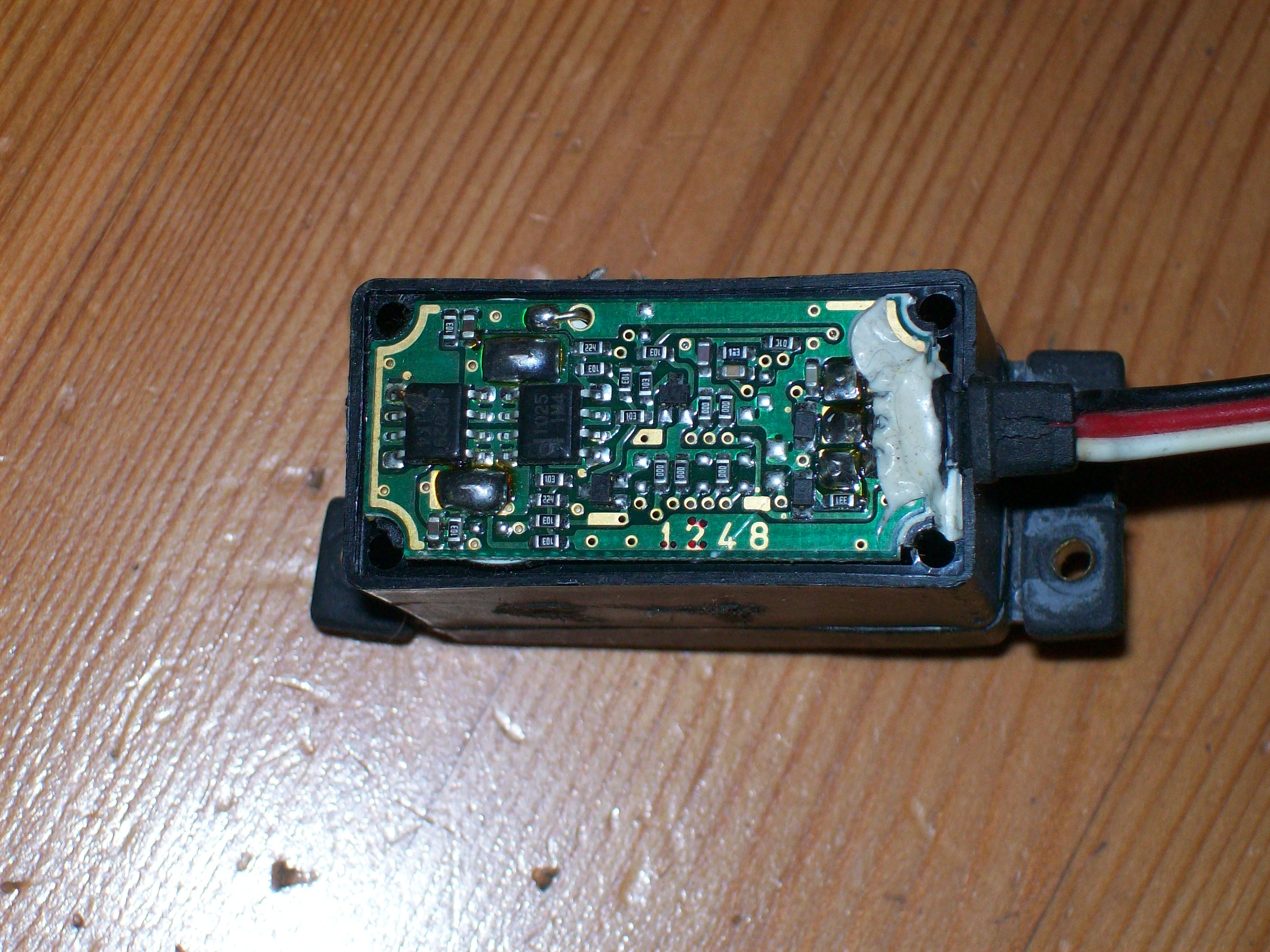

würde gerne wissen ob jemand mein S9253 reparieren kann und wenn ja wieviel er dafür nehmen würde?
Gruß Mike

Moin,
was ist denn genau kaputt?
Auf deinem Bild sieht es ansich noch ganz aus..... kannst mir ja auch ne PN schicken was genau nicht funtzt

Sieht man doch...der Deckel fehltmushroom hat geschrieben:was ist denn genau kaputt?
Nee...so wie es aussieht is der linke schwarze Baustein angekokelt.

EagleClaw hat geschrieben:Sieht man doch...der Deckel fehltmushroom hat geschrieben:was ist denn genau kaputt?![]()
könnte aber auch vom herstellen sein frage deshalb

also wie schon richtig erkannt ist der Baustein(Fet) angekokelt und wenn ich das Servo anschliesse tut sich nix und es fängt an zu müffeln.
Gruß Mike
Gruß Mike

Da stellt sich natürlich die Frage warum ist der Fet abgekokelt?
So wie ich das an der Gummitülle zum Anschlusskabel deute ist der Servo schon etwas älter?
Kann es sein das einfach die Kohlen vom Motor fertig sind und die einen kurzschluss vabriziert haben und deshalb der Fet aufgegeben hat?
