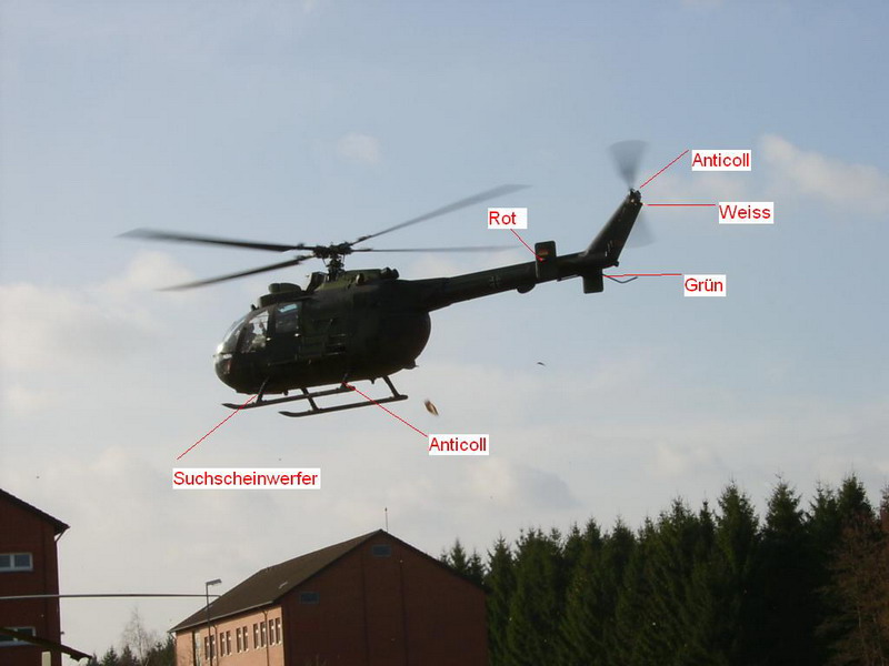

Hallo zusammen,
ich möchte gerne meine neue gebrauchte Bo 105 mit Beleuchtung versehen. Habt ihr Links über die Beleuchtung einer Bo 105. Wo ACL wo Blinklicht? Das einzige was ich weiss ist die rote/grüne Dauerbeleuchtung sitzt aussen seitlich am Höhenleitwerk.
Wer Kann helfen?
Gruß Gerd

Links und Rechts an den Endscheiben (Höhenflosse) sitzen die Roten und Grünen (Jeweils eine) Anticoll sitzt einmal oben auf der Seitenflosse und mittig unter der Zelle!Suchscheinwerfer sitzt vorn unten in der Bugschale!

Hier mal genauer

Hallo Daniel,
Daaaankeeee!!!!!!
Besser geht nicht
Gruß Gerd
