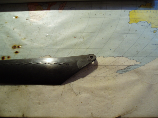

Ich habe bei einem Hauptrotorblatt einen 1.6cm langen riss und der ist da, wo das Rotorblatt so schräg zur Schraube in der mitte zuläuft. 2.5 cm von der schraube, wo das Blatt 2.5cm breit ist. Ich hoffe ihr wisst wo ich meine.
Jetzt kann ich da was machen oder währen neue Blätter am besten??

Auf jeden Fall neue Blätter!!! Fliegst du Brushless? Wenn ja, nimm die Kyosho!!! Sind besser und halten mehr aus!!!

...sorry...aber wenn dir dein Augenlicht wat wert is...bestell BITTE neue
auch wenns schwer fällt :cry:
P.S.
...bei NOT AM MANN steckt dir vielleicht auch jemand welche inne Tüte un du hast sie morgen / montag :roll:

Hier hab ich mal ein Bild.
Wenn man es kleben würde, würde es sauper zusammen passen, die frage ist nur hält das während dem Flug?? Weil da zieht es ja die blätter nach oben und der riss ist gerade da, wo der druck ziemlich hoch ist, wenn das weiter ausen währe währe es vielleicht nicht so schlimm.
Gruß Andreas

auch wenn die Verlockung groß ist, das Blatt würde ich nicht mehr kleben. Selbst wenn die Klebung den Zug längerfristig aushällt, durch die Vibrationen fliegt es Dir irgend wann um die Ohren.

Ja ich willes auch eigentlich nicht kleben.
Hat von euch jemand die Standard blätter, wo er nicht mehr braucht und mir verkaufen kann??
Der doppelte TS Mitnehmer ist doch an beiden seiten gebrochen ich hab noch den original ikarus Standard den könnte ich doch wieder nehmen, denn der macht doch nichts an den flugleistungen groß aus.

Modellbauer hat geschrieben: Wenn man es kleben würde, würde es sauper zusammen passen, die frage ist nur hält das während dem Flug?? Weil da zieht es ja die blätter nach oben und der riss ist gerade da, wo der druck ziemlich hoch ist, wenn das weiter ausen währe währe es vielleicht nicht so schlimm.
Zuerst mal die Fakten: Man kann es kleben und es hält im Flug, wenn man es richtig macht. Alles mit Aceton säubern, gut andrücken, usw.
Damit kann man eine Weile fliegen. Ich habe das überbrückungsweise selbst gemacht und war überrascht, dass es geht.
Und nun die schlechten: Natürlich werden die Blätter wesentlich empfindlicher. Heisst: Kleinere Schläge und das Zeug fliegt einem um die Ohren. Das passiert bspw. auch bei etwas härteren Landungen.
Und was dann fliegt, hat scharfe Kanten und saust unter Umständen mit ordentlich Karacho durch die Gegend.
Was bei Standardblätter im FP Piccolo noch recht harmlos sein kann hat bei CP oder Hornets richtigen Gefahrencharakter.
Kleben also nur als absolute Notlösung- und dann nur fliegen, wenn keiner in der Nähe ist und auf absolut eigene Verantwortung. Damit wir uns richtig verstehen: Dies ist keine Empfehlung zum Kleben, eher eine Warnung.
Grundsätzlich: Sobald ein kleiner Riss im Blatt ist- neue bestellen.

Ich will es mal so sagen , selbst wenn du eine Versicherung hast , es dich nichtmal selbst trift , vielleicht sogar ein Kind , den Schaden deckt dann die Versicherung nicht ab . Das ganze wegen 12 € ? Ne lass dir welche von RaKo schicken .

lass es lieber mit dem Kleben! Wenn Du noch einen Satz brauchst, meld Dich bei mir. Die Blätter kosten Dich auch nix. Ich hab noch einige FP-Blätter rumliegen, die ich nicht mehr fliege.
