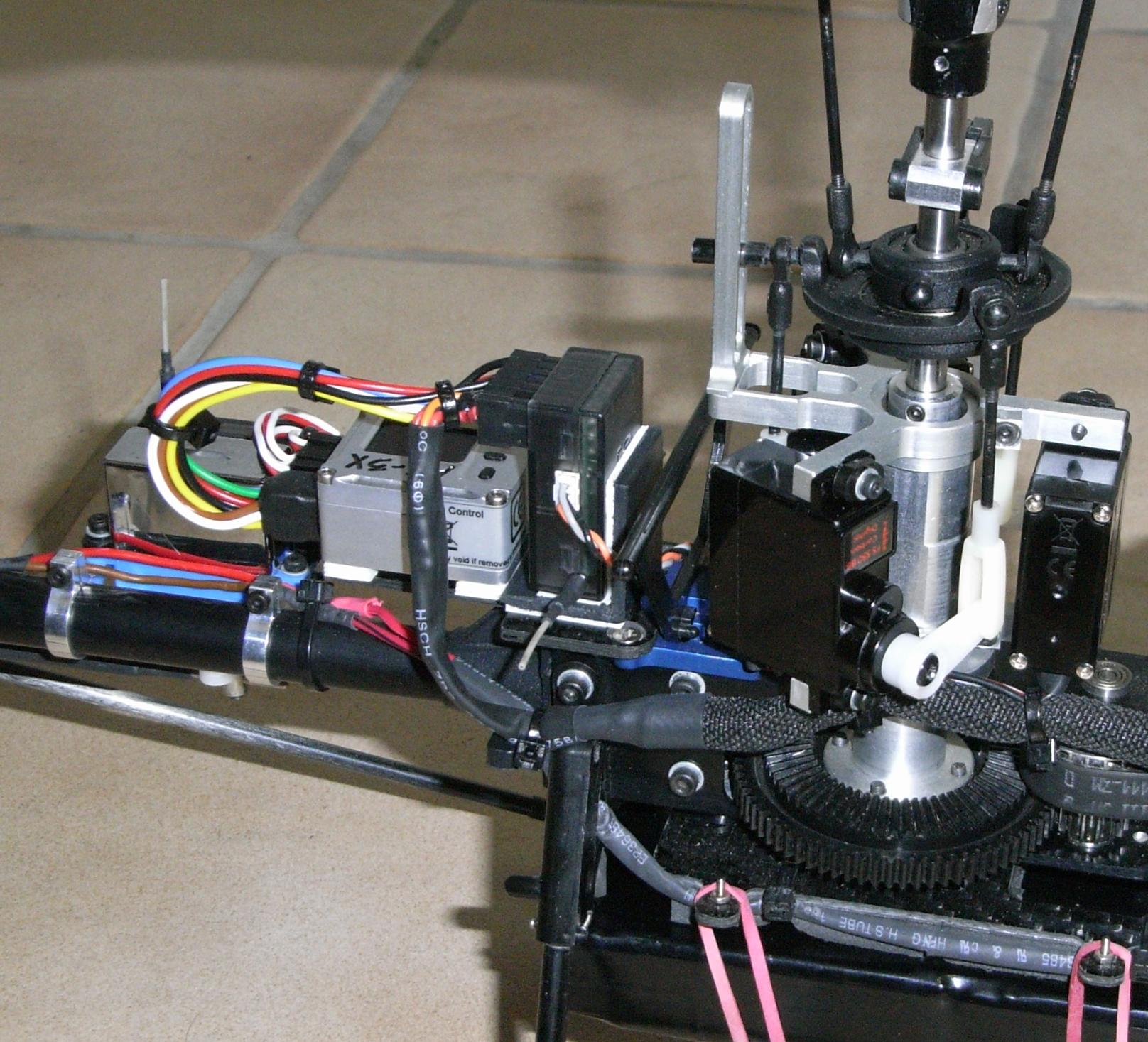

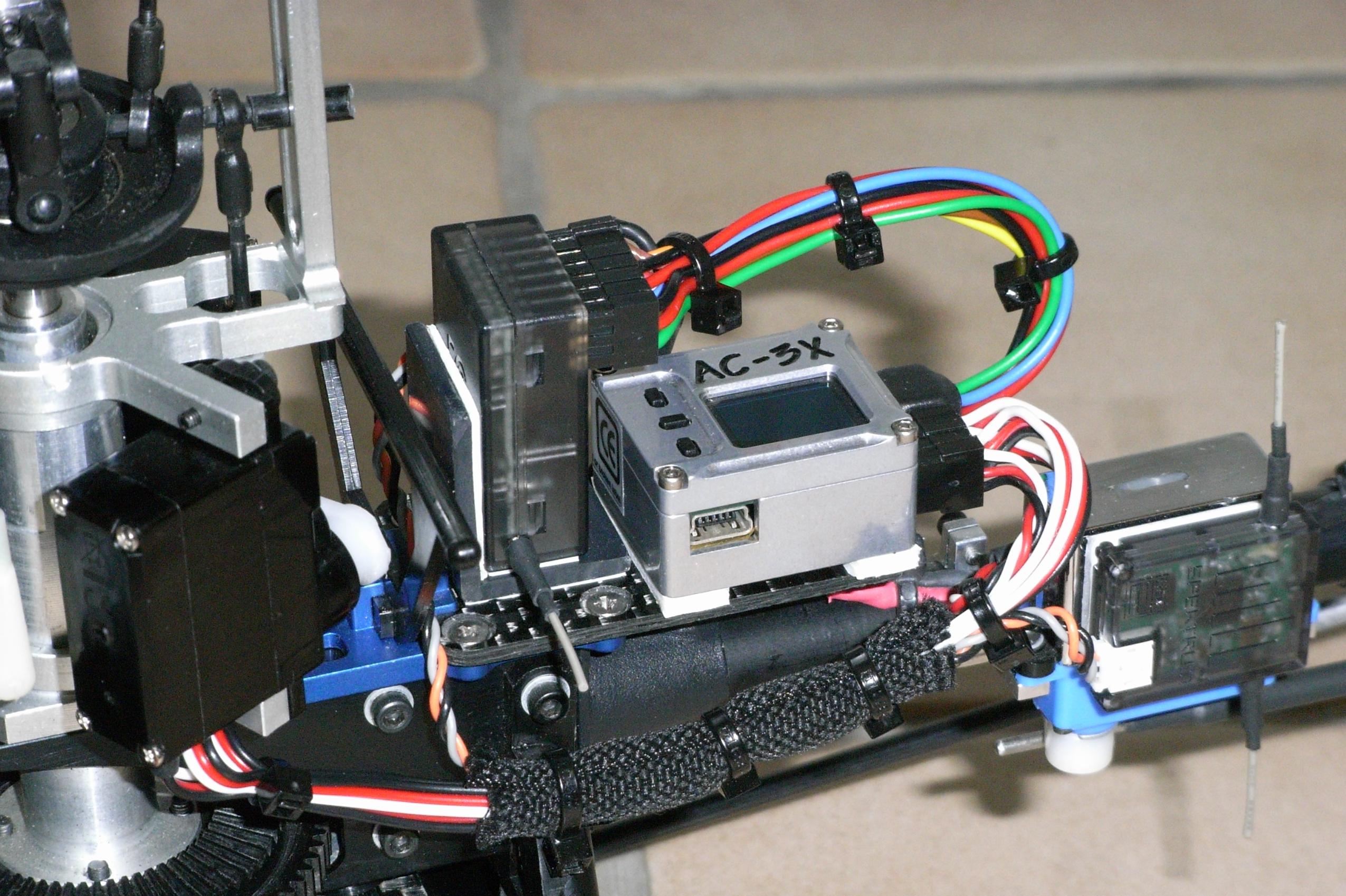

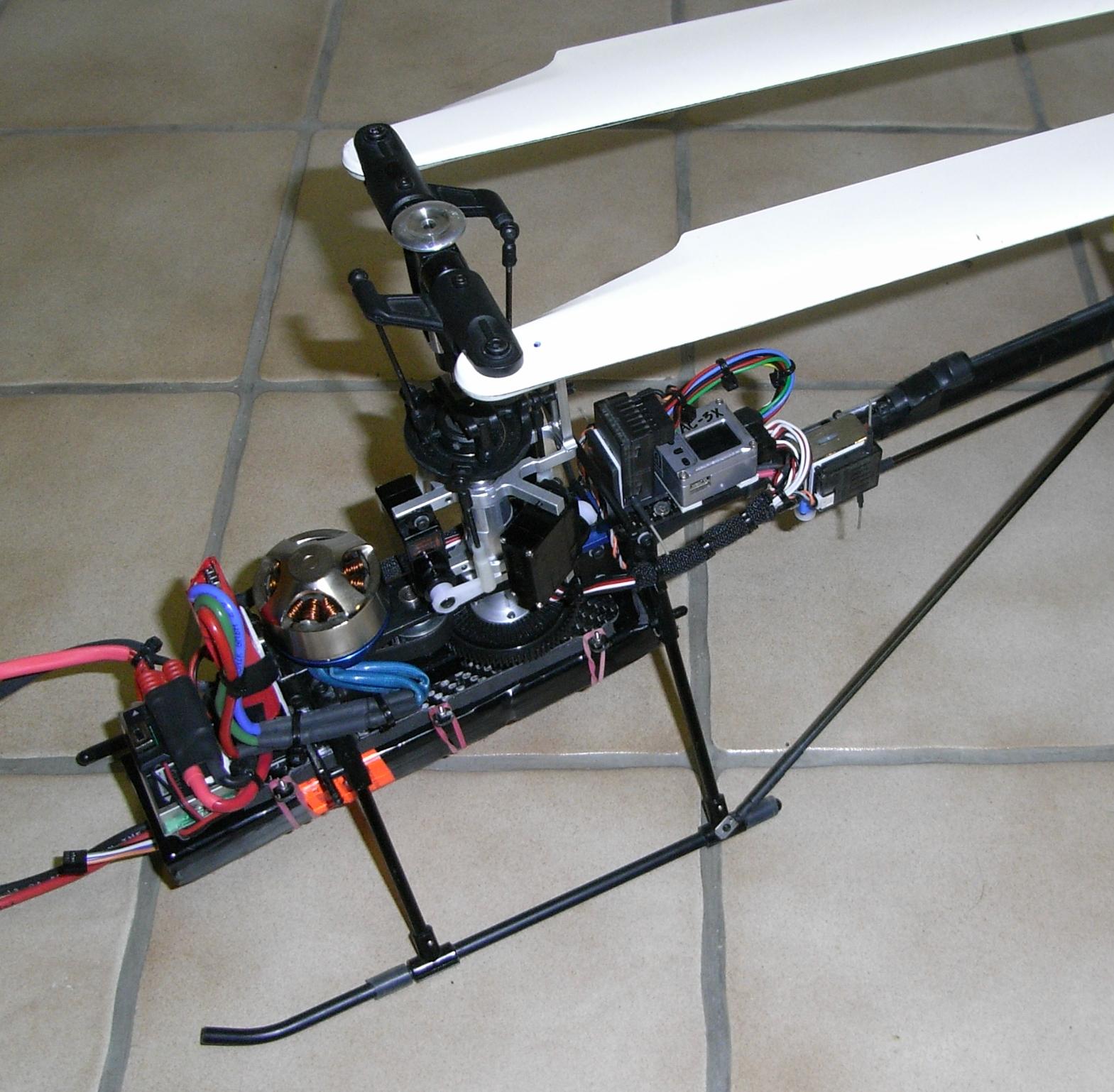

bin heute zum ersten mal meinen Spirit M8 mit dem AC-3X geflogen.
Habe erst mal die Standard-Werte von den Empfindlichkeiten belassen. Ging insgesamt recht gut - Heck ist noch leicht am pendeln und Roll/Nick sind noch sehr empfindlich. Werde bei besseren Wetter noch einiges ändern müssen.
Folgende Ausstattung hat der Heli: Servos FS550BB, Heckservo Volz Speed-Maxx-XP, Motor SHP-S16 mit Riemen, 80er-Jazz mit zusätzlichen UBEC, Empfänger AR6200.

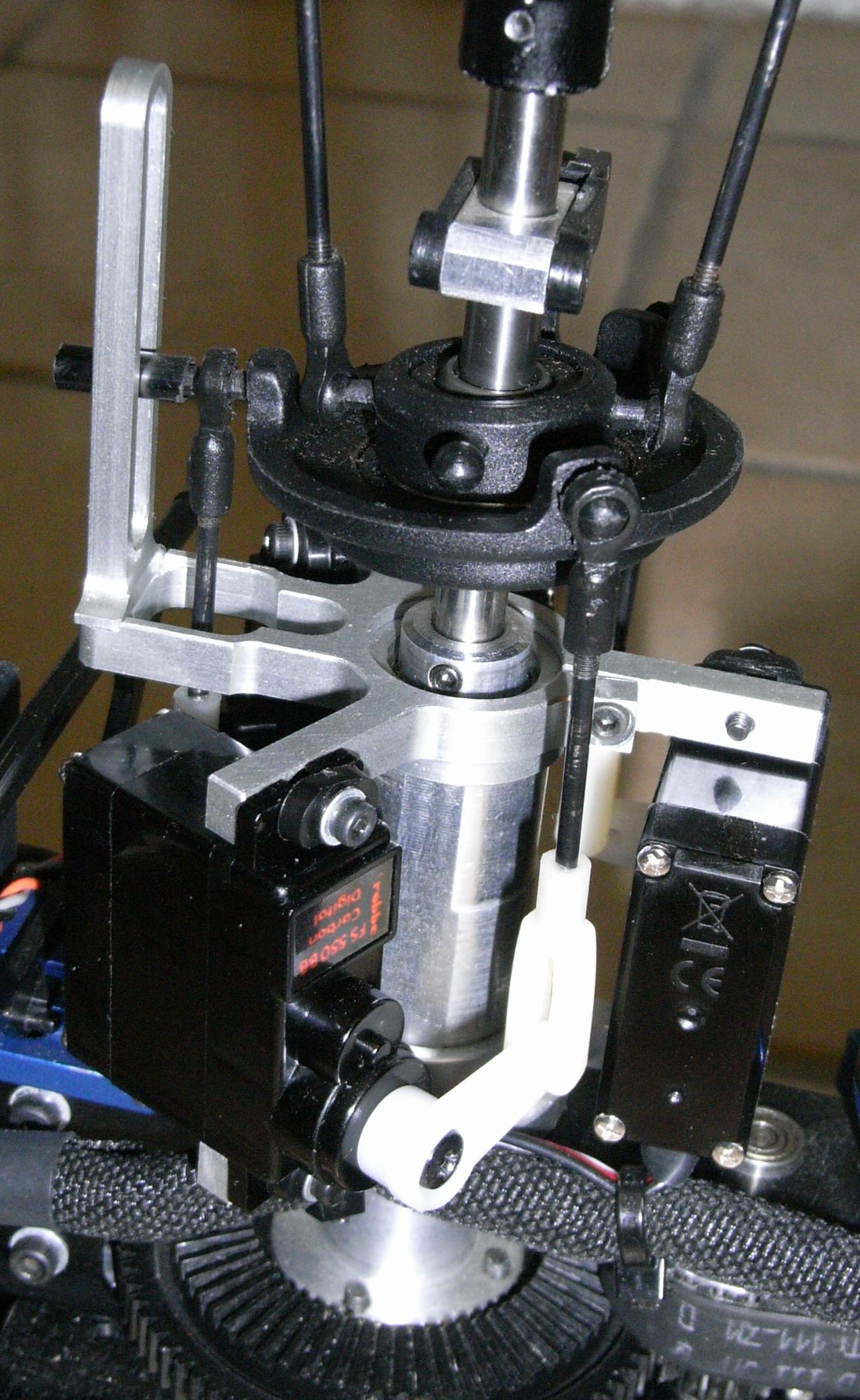

also i find des schee..
Aber, was mir auffällt:
sind das BBT Blätter? warum die, die sind doch elends-schwer?
Von wo hast du die Rotorbremse?
Und, ich würd die Gestänge ganz innen einhängen, gibts eigentlich von Robbe schon Ersatzgetriebe für die Servos?
grüße michl - dessen rigid versuche zwei Servogehäuse gekostet haben..

Die Rotorkopfbremse und die Blätter - keine Ahnung, waren mal bei einem gebrauchten Spirit von ebay dabei. Bessere Blätter werde ich erst fliegen wenn das AC-3X gut eingestellt ist.
Gestänge wurden laut Anleitung vom AC-3X eingehängt. Warum ganz innen einhängen ?
MfG Andreas

aha, wenns laut anleitung is hat sich das wohl erledigt...ich denke in Punkto Schlagbelastung und Servoweg-Auflösung wäre es günstiger.
Die ZS-Schraube würd ich noch durch eine längere ersetzen, damits Gewinde noch länger lebt( und das is bei einem meiner ZS schon hinüber)
lg michl
#5 Re: Spirit M8 mit AC-3X
Danke für den Tip, habe ich erledigt.dilg hat geschrieben:Die ZS-Schraube würd ich noch durch eine längere ersetzen, damits Gewinde noch länger lebt( und das is bei einem meiner ZS schon hinüber)

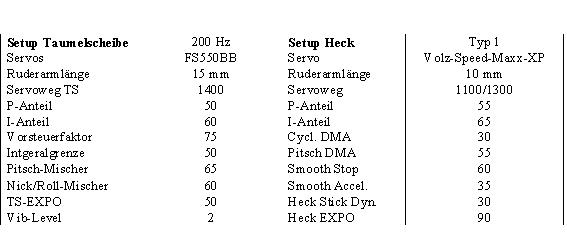

war heute morgen Testen: Roll und Nick sind jetzt o.k.; Heck pendelt immer noch !
Hier eine Aufstellung meiner Einstellungen - vielleicht kann einer einen Tip geben wegen dem unruhigen Heck:

#7 Re: Spirit M8 mit AC-3X
habe das Heckservo gewechselt - auf Robbe S9257. Ein erheblicher Unterschied zum Volz, Heck steht jetzt super gut. Kein Pendel oder Nachdrehen.
Habe auch noch mal die Werte für die TS angepaßt. Bin jetzt sehr zufrieden mit dem Heli, anbei meine aktuellen Werte.
