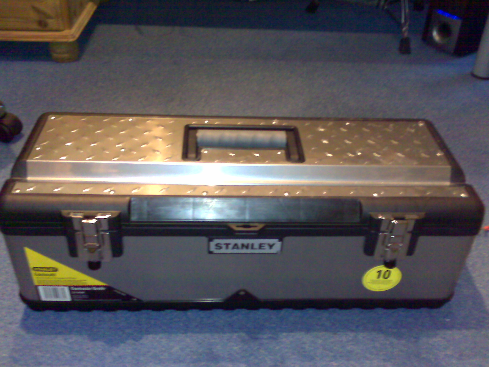

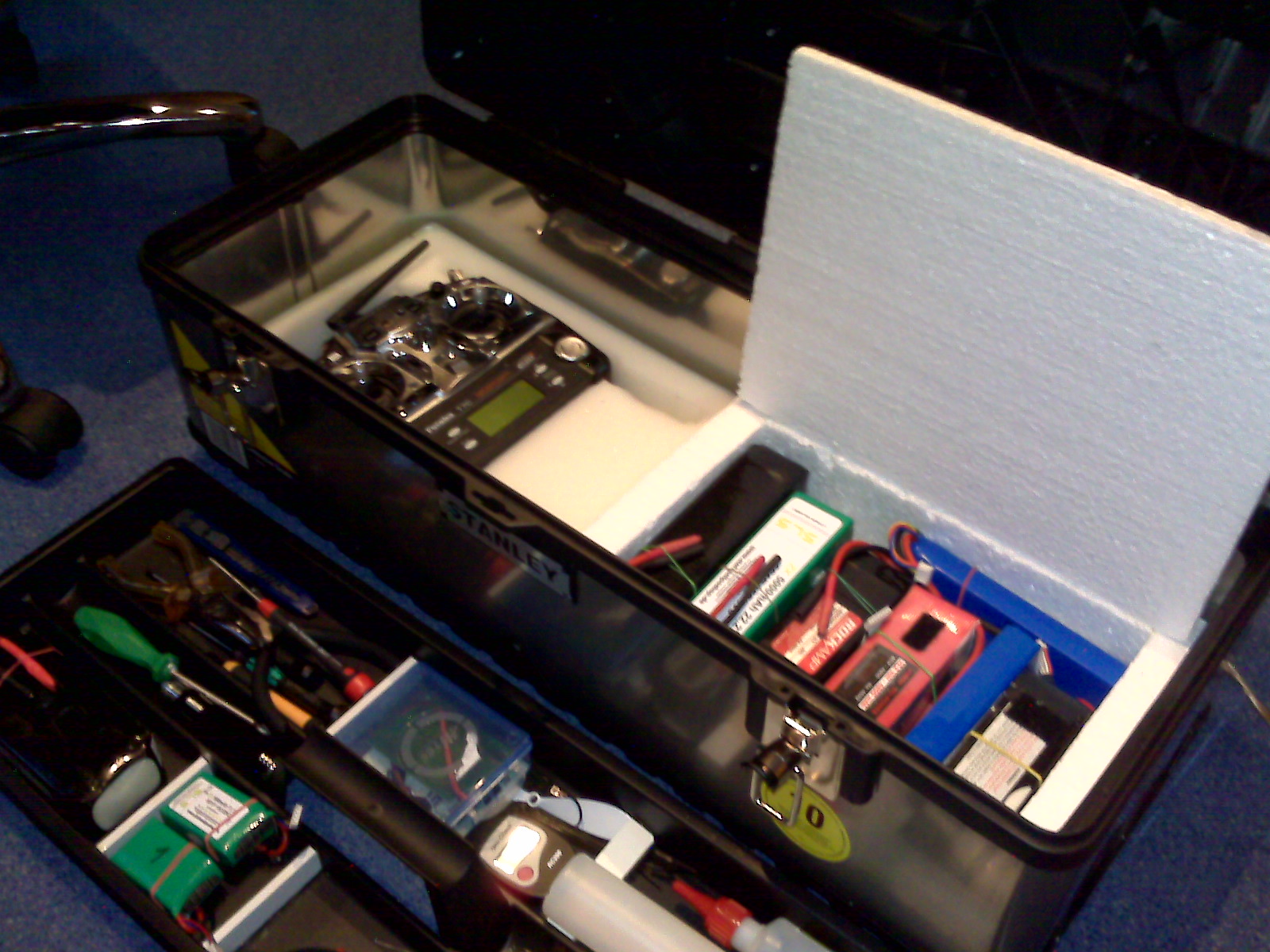

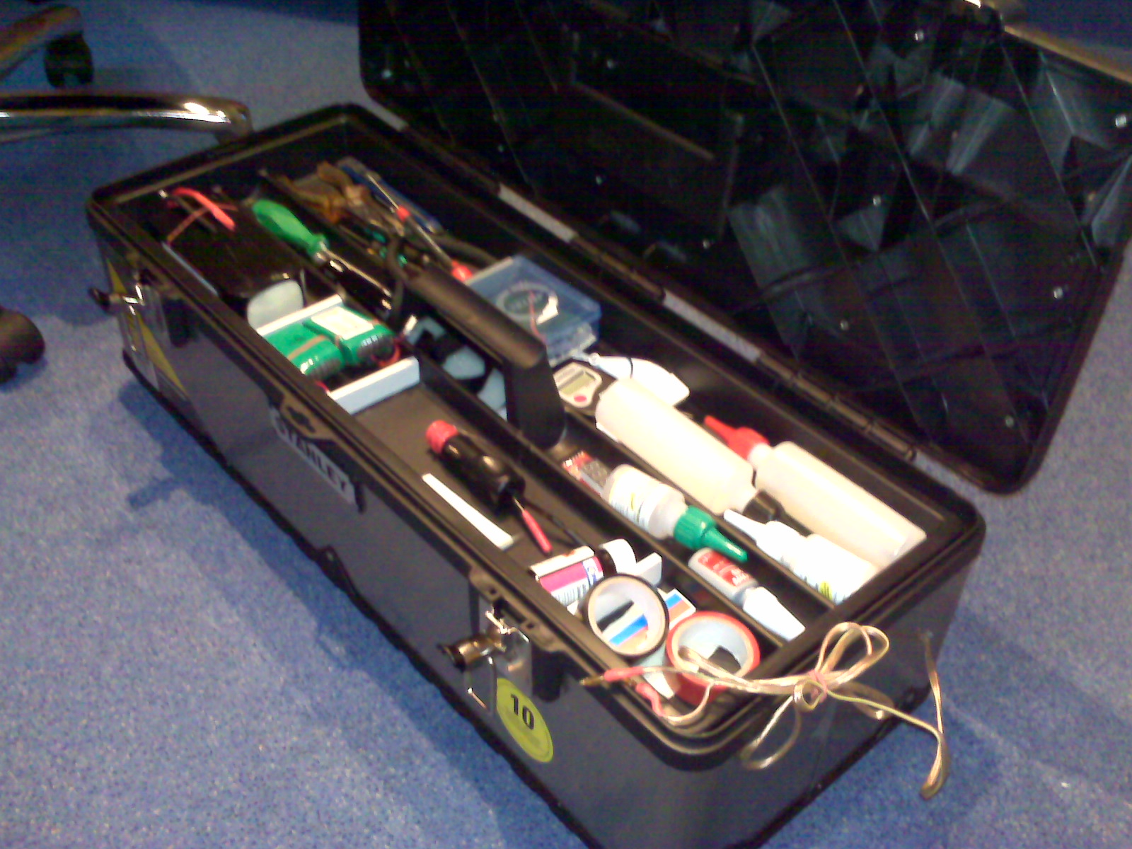

flyingdutchman
Beiträge: 2082
Wohnort: 45968 Gladbeck
#19 Re: Motor für T-rex 600
Beitrag von flyingdutchman »
Ich hab mir eine neue Kiste gebastelt, darein aus Styropor eine separate Box geklebt und unten eine Heizfolie (15 Watt). Darüber eine 1cm Lage Schaumstoff ... funzt einwandfrei.
Stöpsel ich beim Losfahren hinten in die 12V-Steckdose im Auto und habe prima vorgewärmte Lipos (nicht gemessen, aber ich schätze so um 30°C). Kostenpunkt Koffer 59 Euro und Heizung incl. Styropor und Heizfolie etc ca. 20 Euro.
