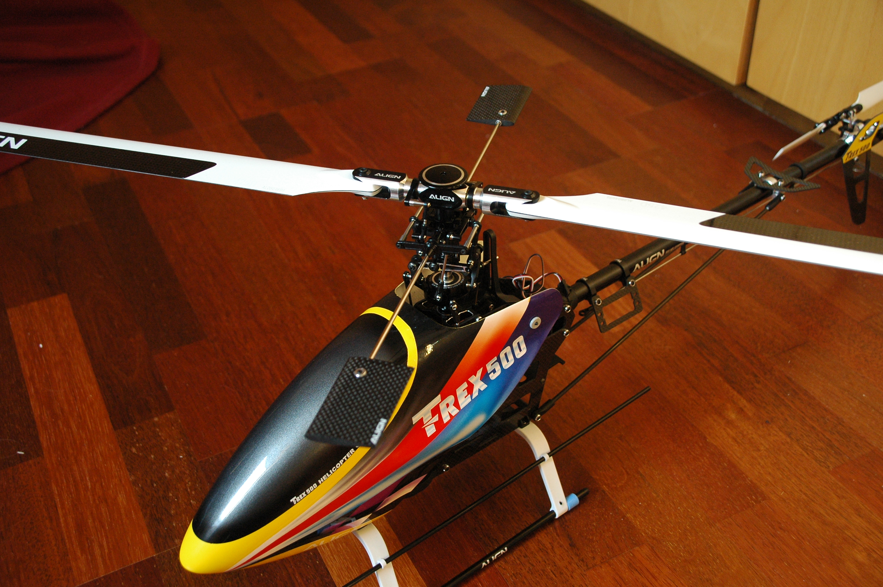

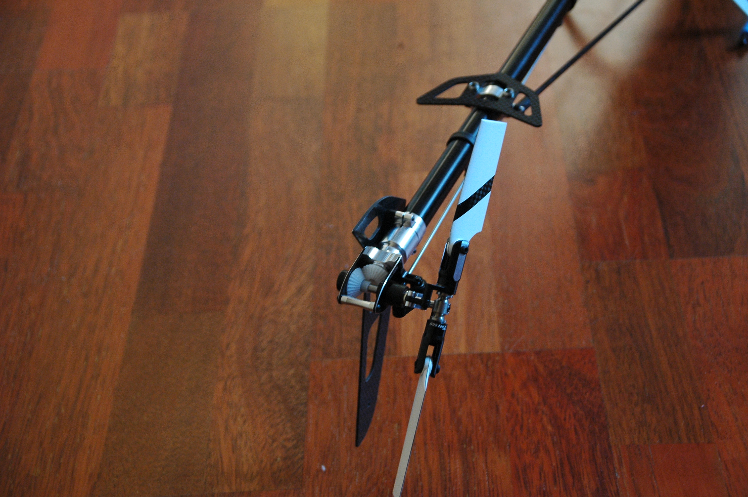

Hallo zusammen,
dann mal hier mein Geburtstagsgeschenk... leider fehlen noch einige Komponenten, die sollten aber nächste Woche kommen.
In die Mitteletage kommt noch ein Spartan DS760
Unten an die Mitteletage wird sich der AR7100 befinden
Ob ich den Regler (YGE80) unter die Akkurutsche oder nach aussen lege weis ich noch nicht so genau.
Haube wird auch irgendwann mal geändert... wie genau weis ich noch nicht...

Wenn ich Dir einen Tipp geben darf:Kesaro hat geschrieben:Ob ich den Regler (YGE80) unter die Akkurutsche oder nach aussen lege weis ich noch nicht so genau.
Unbedingt nach aussen. Der YGE hat keinen Kühlkörper und ich hatte schon mit dem sehr gut proportionierten Align-Regler unter der Akkurutsche Probs. Seitdem ich den Regler an der Seite (im Windstrom) montiert habe, sind die Probs verschwunden (hmm, fällt vielleicht jetzt im Winter nicht so sehr auf, aber im Sommer kanns da unter der Rutsche ganz schön heiß werden).
