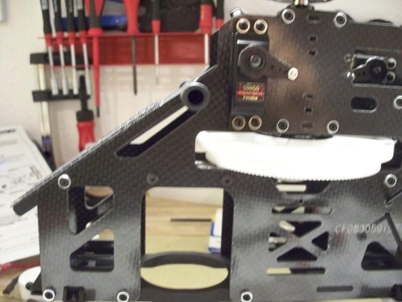

Ich habe den Rahmen so bearbeitet, damit die Rutsche Tiefer liegt, darüber hinaus habe ich den "Canopy relocation kit" von Helidaddy geholt. so werde ich noch mehr Platz haben !
http://www.helidaddy.com/product_p/hd50003.htm
