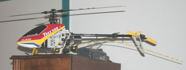

Weil Ihr fast alle schon meine Baumelantennen kritisiert habt, will ich jetzt mal die Lösung "Schwertfisch" angehen - was haltet Ihr davon?
Gruß, Wilhelm

Hallo Wilhelm!
Diese Variante hatte ich auch mal, aber mit Rüssel vorne raus, wegen Heckrotor. Hat gut funktioniert :-)

@ Wilhelm
diese Antennenlösung geht ja gar nicht. Ich hatte die antenne vom Empfänger nach hinten mit einer Feder oder gummibad durchgezogen und wieder nach vorne mit kleiner schlaufe und Gummi am Chassis befestigt. Es hatte bestens funktioniert und hat zudem auch noch gut ausgesehen.

Hi Bastler,
also bezüglich Antenne: möglichst nicht zu viel Antenne parallel legen, also rechts am Heck raus, nach hinten zur Finne und wieder zurück: das reduziert so die effektive Antennenlänge.
Das ist bei Deinem Vorschlag zwar nicht so, aber dafür hast Du kaum eine Querkomponente. Recht gute Resultate bringt es entweder die Antenne hinten übers Heck mindestens 10 cm querlaufen zu lassen und dann wieder zurück. Noch besser ist es, direkt raus nach rechts, dann möglichst tief (aber nicht auf den Kufen, da leitend) nach vorne, dort mindestens 10 cm breit nach links und wieder komplett nach hinten bis zur Finne. Das ergibt große Querkomponenten und möglichst wenig parallele Leitung. Oder am Besten gleich auf 2,4 GHz...

Doc Heli hat geschrieben:...bei Deinem Vorschlag
Das mit der Antenne ist im Moment nicht nur ein Vorschlag, sondern bereits so montiert. Weil auf dem Bild schlecht erkennbar, hab ich den Verlauf gelb nachgezeichnet.
Gut müßte sein, daß die Antenne gestreckt ist, nicht vor und zurück geht und auch nicht aufgewickelt ist. Schlecht könnte sein, daß beim seitlichen Vorbeiflug Sende- und Empfangsantennen im 90° Winkel zueinander stehen (Polarisationsdämpfung), aber dann ist der Heli ja ganz nah.
Werd auf jeden Fall mal einen Reichweitentest machen, dann sehn wir weiter. Bei Bedarf werd ich gem. Eueren Vorschlägen wieder umfrickeln.
