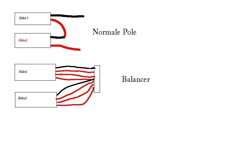

kann das vielleicht nochmal jemand bestaetigen, der sich damit auskennt, oder sowas schon mal geloetet hat, hab mal ne zeichnung angehaengt, wie ich mir das vorstelle.
danke
edit, hab datei entfernt, da das so ned funktioniert, nur damit das keiner falsch loetet, unten drunter das diagramm ist richtig !

so funktioniert das nicht, du musst das nach folgenem Schema verschalten...
Grüße, Martin

ah, super, danke, dachte alle minuspose der einzelnen zellen haengen an einem punkt, habe nach etwas mehr suchen, auch das hier gefunden, ganz nett gemacht.
http://scriptasylum.com/rc_speed/_lipo.html
man muss show balancer hookup yes machen.
weiter unten sieht man dann auch den balancing adapter, der uebrigens anders ist, wenn man durch die hauptkabel laedt, im vergleich zum laden durch den balance adapter. ich lade naemlich zum beispiel durch die hauptkabel und demnach kann man den einen minus pol einfach weg lassen.
aha, und er schreibt, das dient der sicherheit ... also koennte man es so verloeten, wie du oben gezeichnet hast oder halt den einen pole weglassen.
danke nochmal, ich denke, das sollte es abschliessend klaeren.

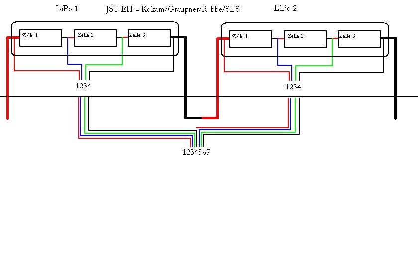

so, hab nochmal geforscht und hab jetzt noch ein besseres bildchen gemalt.
so sind die lipos aufgebaut. was der balancer nun macht, er misst die spannungen jeder zelle durch den balancing plug. bei diesen hier koennte man z.b. wenn man die 2 äussersten balancing kabel nimmt, damit genau so fliegen, wie mit den hauptkabeln, nur dass halt die kabel duenner waeren, man kann sehr schoen sehen, dass die kabel von genau der gleichen stelle abgehen.
wenn wir nun nen balance stecker fuer den 6s lipo zusammenbasteln wollen, dann schliessen wir ja den minus pol von Lipo1 und den plus pol von Lipo2 kurz ( verbinden diese). daraus folgt aber auch, dass das balancer kabel 4 von Lipo 1 jetzt identisch mit dem balancer kabel 1 von Lipo 2 ist.
wenn man den balance adapter auch zum laden verwendet, dann sollte (vielleicht auch muss, hier bin ich mir nicht ganz sicher, wird auf jeden Fall empfohlen) man diese 2 balancer kabel zusammen in den mittleren (also Position 4) kontakt des 6s adapters fuehren. Wenn der Lader dies nicht tut, dann kann man eines der beiden benutzen, ist soweit ich das weiss egal welches, ich benutze immer das negative (Nr 4) von LiPo 1. Der vorteil den man beim benutzen nur eines kabels hat ist, dass man nicht beim falschrum anstecken des balancer kabels, beide akkus grillt (wenn man den adapter richtig gebaut hat, sollte das eh nicht passieren).
Was effektiv nun passiert, wenn der Balancer die Spannung von Zelle 3 / LiPo 1 bestimmen will, dann tut er das wie immer, durch kabel 3 & 4 von LiPo Balancer 1, allerdings um nun die Spannung von Zelle 1 in LiPo 2 zu bestimmen hat er ja das Kabel 1 / LiPo 2 nicht mehr. diese Verbindung erlangt er aber nun durch Kabel 4 / Lipo 1 und die Haupt plus / minus Kabel von LiPo 2 / 1.
Wichtig ist allerdings, dass die Hauptanschlüsse und die Balanceranschlüsse nicht untereinander vertauscht werden dürfen, d.h man hat immer einen Haupt + Balancer Anschluss, die zusammen gehören für jeweils einen LiPo. Sonst funktioniert das ganze nicht, also richtig verlöten und immer 2 zusammenbinden, damit man die nachher nicht verwechselt.
natürlich versteht sich von selbst, dass wenn man die akkus nachher zusammen lädt, aber getrennt fliegt, so wie ich das tue, dann sollten die zellspannungen nicht zu weit auseinander liegen, sonst muss der balancer arbeiten wie verrückt. wenn man die grob die gleiche zeit fliegt, dann passt das auch immer recht gut, falls es mal nicht passt, dann halt getrennt laden, oder einen akku bisl nachladen, bis beide gleich sind, dann wieder zusammen.
skizze 2 x 3s zu 6s adapter

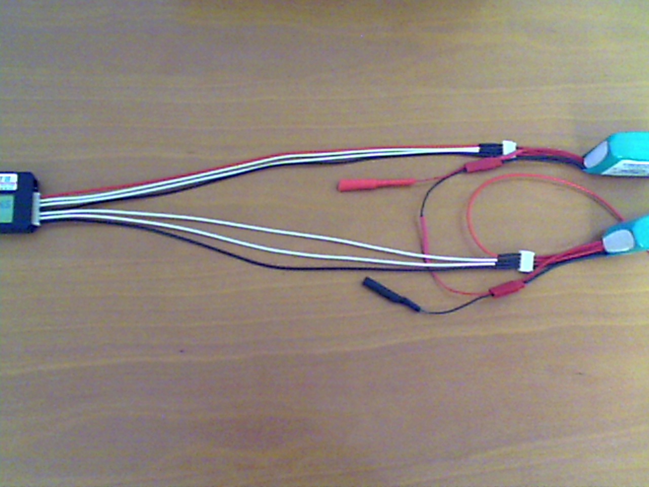

Schelli
Beiträge: 68
Registriert: 17.09.2008 21:46:57
#12 Re: 2 x 3S zu 6S verlöten
Beitrag von Schelli »

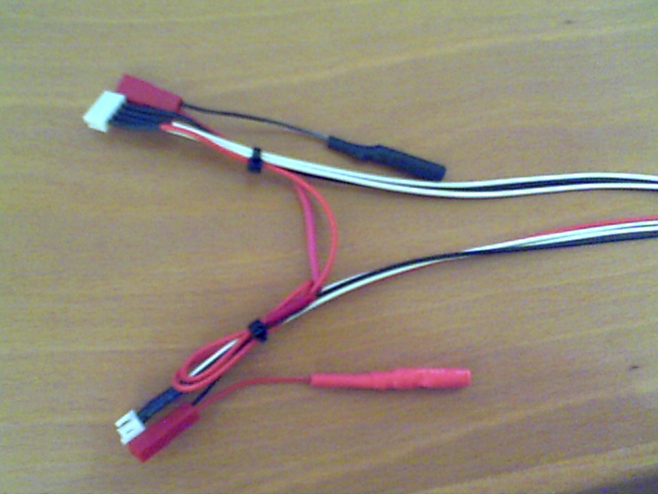

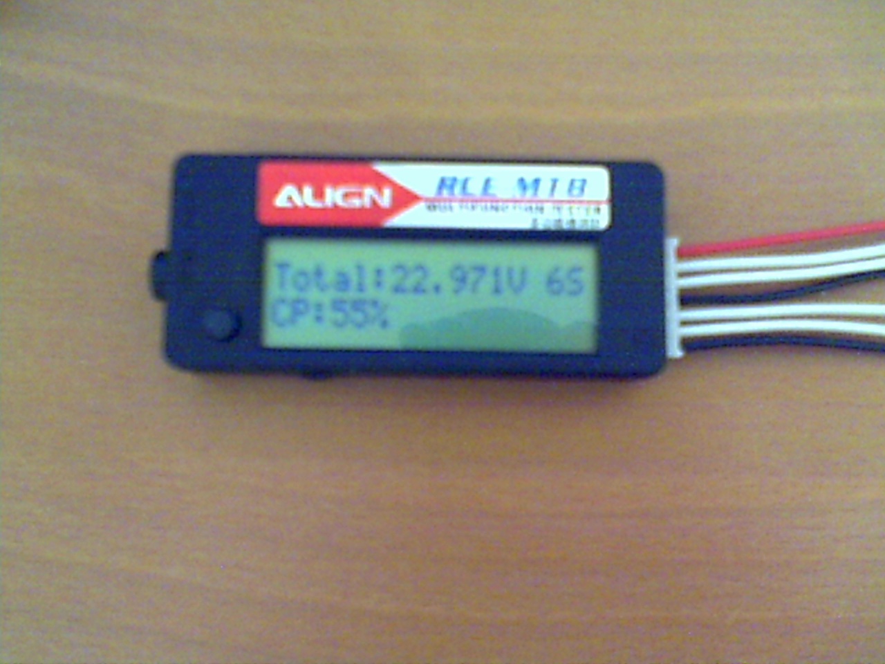

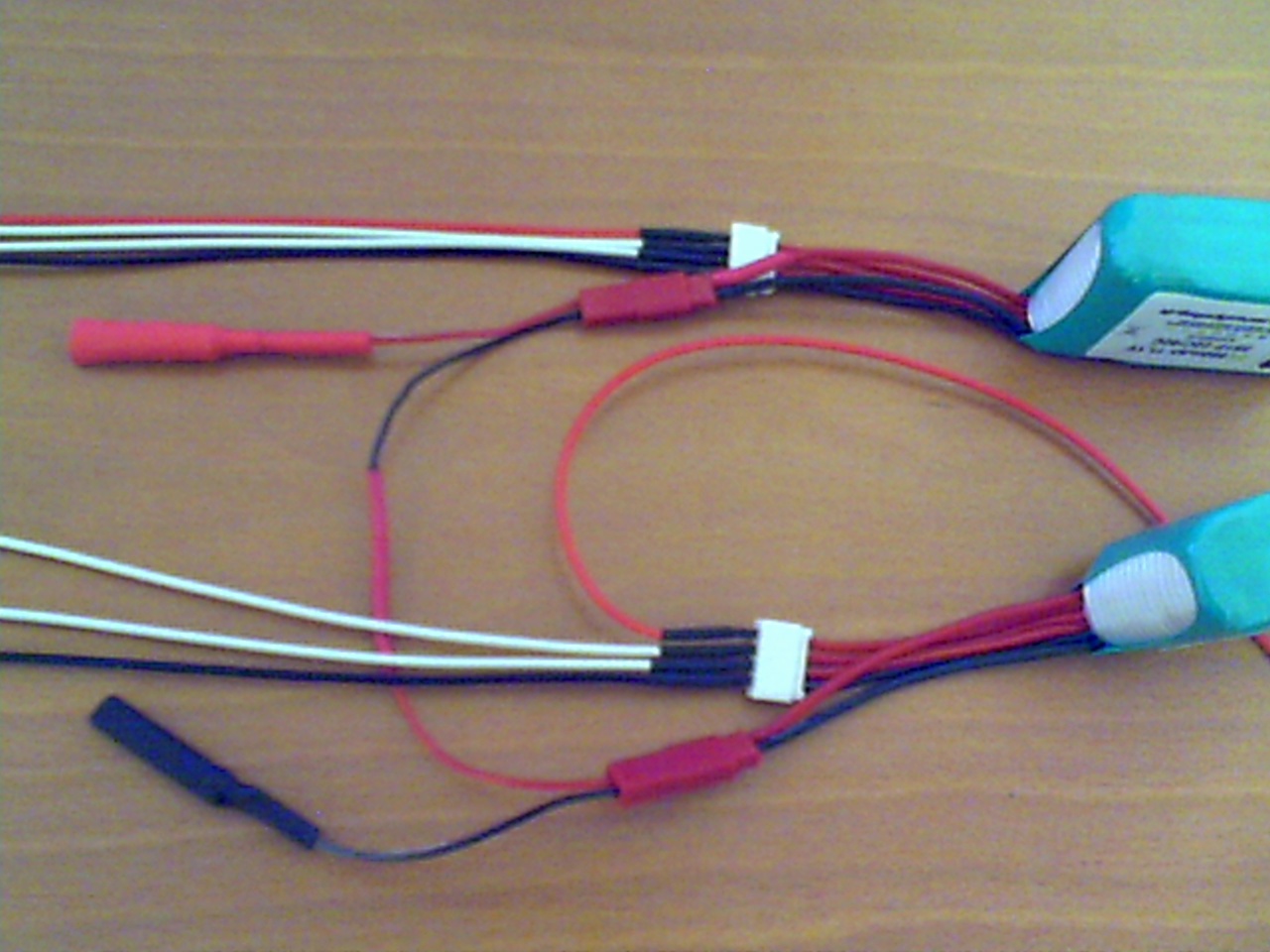

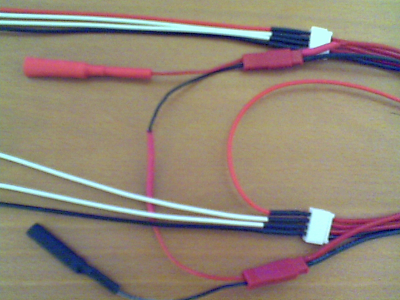

so, und hier noch ein paar bildchen von dem fertigen adapter, wie gesagt, ich lade damit nicht durch den balancer stecker, sondern durch die hauptkabel.
und das eine duenne rote kabel, das vom unteren akku balancer weg geht, das ist abgeklebt, mach also garnix, so wie in dem diagramm.
habe davon 2 stueck und lade damit 4 x 3s gleichzeitig am hyperion duo.
ganz fertig, mit kabelbindern fixiert, damit mans ned verwechselt
Picture 9.jpg (247.95 KiB) 998 mal betrachtet
closeup 2
closeup 2
Picture 7.jpg (254.48 KiB) 998 mal betrachtet
closeup 6s balancer + akku tester
Picture 6.jpg (238.69 KiB) 998 mal betrachtet
closeup akkus
closeup akkus
Picture 3.jpg (251.13 KiB) 998 mal betrachtet
kompletter adapter
kompletter adapter
Picture 2.jpg (241.91 KiB) 998 mal betrachtet
