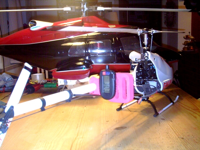

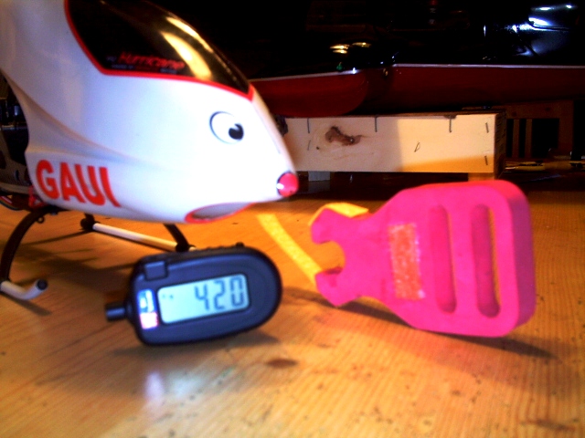

Hab mir hierzu ( http://www.rchelifan.org/viewtopic.php?f=151&t=52309 ) gedanken gemacht , und folgendes in meinem Hirn zusammen gebraut :
Die Sache geht mir heute schon den ganzen Tag nicht mehr aus dem Kopf !
Wie versprochen hab ich mir was einfallen lassen und den " Woolf Fingersaver " konstruiert .
Dazu braucht man :
optischen drehzahlmesser
Blattcaddy
Klettband
Kleber
und ein Heckrohr ( vorzugsweise an einem Heli montiert ) :wink:
Eine kleine Kerbe für die Heckanlenkung einschneiden - Klettband ankleben - fertig !
Arbeitsaufwand : 1 min.
nutzen : man hat länger Freude an seinen 10 Fingern ! :lol:
Wie versprochen nenne ich das Teil " WOOLF FINGERSAVER " 8)

Ja ich weis - ein Vereinskolege hat sich auch eine Halterung an seinen Eco 8 gebastelt - ich wollte aber nicht noch ein extra Teil das ich immer mitschleppen muß oder fix am heli montiert ist . und der Blattcaddy ist ja eh immer dabei .......

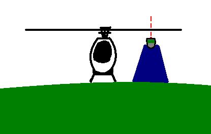

Man könnte aber auch als Alternative das hier nutzen:
Man befestigt den Drehzahlsensor an einer art Sockel auf dem Boden und startet den Heli darüber, lässt ihn bei 0° Pitch laufen und liest das Display ab.

Das wäre auch eine gute Idee (schöne "Zeichnung" ^^ )

hab die Konstruktion Heute in der Praxis getestet .
Klappt Super !
Man kann ganz einfach 0 Pitch und Schwebepitch Drehzahl messen .
Klar gibts bessere Teile - aber diesen Drehzahlmesser hab ich nun mal ( wie viele ander Piloten sicher auch )
Und das Teil geht halt nur genau wenn man ca. 30 - 70 cm dran ist .
