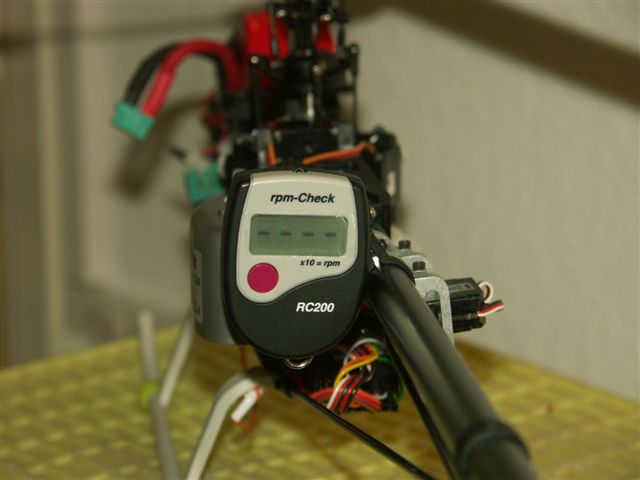

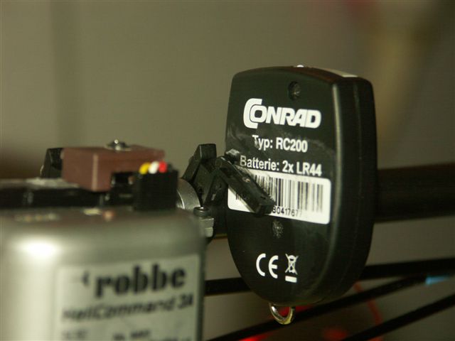

Hier meine Lösung: Einfach eine Heckservohalterung auf die Rückseite des Drehzahlmessers kleben. Lässt sich wunderbar innerhalb 1min am Heckrohr in Heckschweberichtung befestigen ohne die Trimmung zu sehr zu belasten. Ablesung ist dann auch beim Schweben unproblematisch. :P
