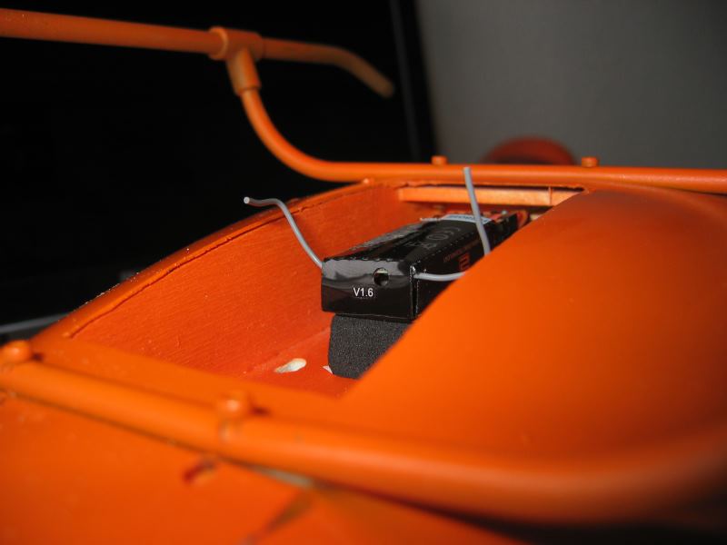

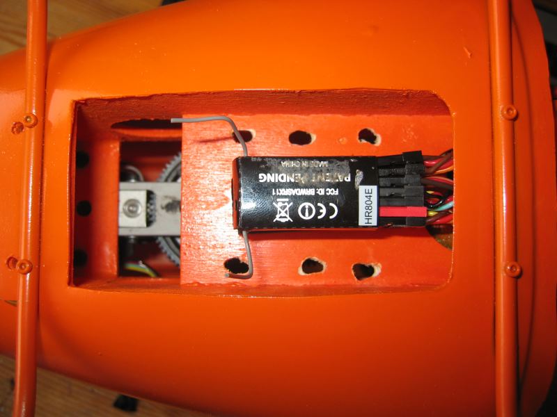

Hallo Leute,
so - heute ist mal wieder Flugversuch mit dem Spirit :-). Draußen sind über 0 Grad. Beim letzten mal ist der Heli ja aus ca. 1 m Höhe runtergefallen weil der Motor ausgegangen ist. Die Antennen des Empfängers waren ziemlich komplett von Akku- und Servokabeln umgeben. Das habe ich nun geändert. Evtl. lag es daran (Failsave). Zudem habe ich vom Jazz den Lipounterspannungsschutz deaktiviert. Evtl. hatte der ja auch den Motor abgestellt.

Anbei noch zwei Bilder vom Empfängereinbau. So sollte es eigentlich ok sein.
