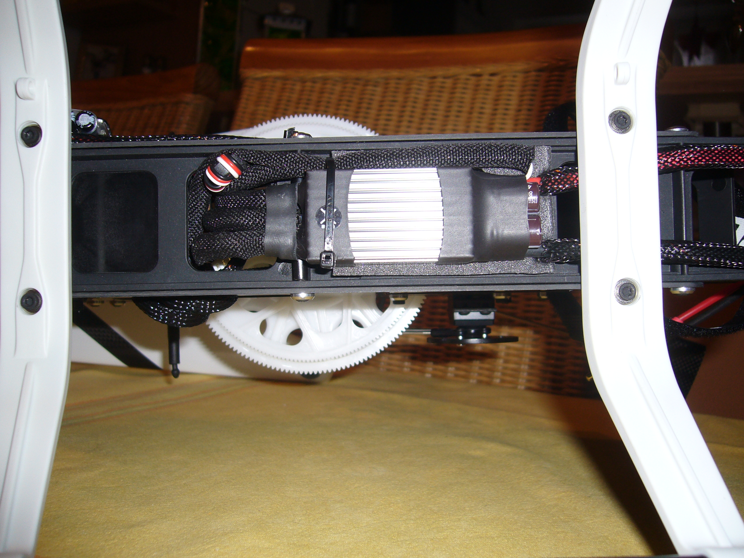

Hier mal ein Einbauvorschlag für den Original 100er Regler im 600er:

Ich nutze zwar einen YGE im ESP , aber ich habe den selben EInbauort gewählt.
Ich denke mal, das ist auch der optimal Platz, da hier der Regler im Bereich der großen Lüftungsöffnung an der Unterseite der Haube sitzt.

Vorsicht: Wenn Ihr mal härter aufsetzt, kann bei dieser Positionierung (neben dem Landegestell als "Sollbruchstelle") auch der Regler eins mitkriegen. Das wär´ doch schade. Warum nicht an der Seite? :roll:
