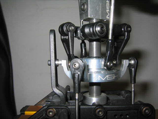

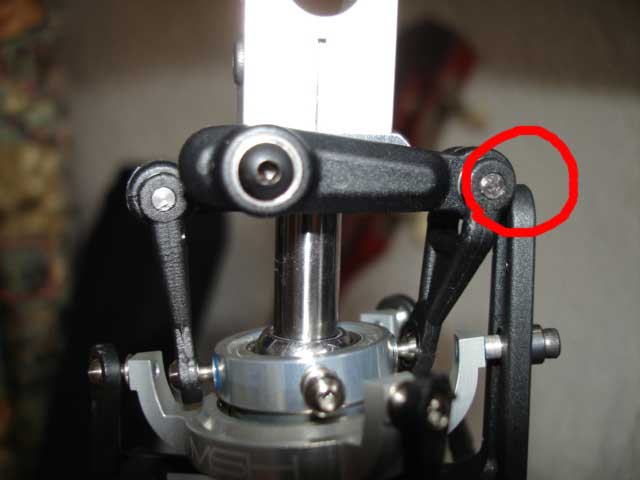

der ts-mitnehmer von mikado für den t-rex passt so leider auch nicht,
der streift an der seite an, wo die ts geführt wird... :-(
da muss ich wohl auch selber was fräsen.

Ich wollte mir auch den Mikado TS Mitnehmer gönnen. Hast du ein Bild wo der nicht paßt. Kann ich mir nicht richtig vorstellen.

hermslein hat geschrieben:der ts-mitnehmer von mikado für den t-rex passt so leider auch nicht,
Doch der passt!
Die Anlenkung der Blatthalter muss ich noch um ca. 5mm kürzen dann sollte die Geometrie passen!
Die CNC Blatthalter und GAUI extensions sind noch am Weg, werde ich auch noch ausprobieren!

Ja, das interessiert mich auch nur leider fliegt der Protos noch nicht, habe gestern erst begonnen den Kopf umzubauen, da mir die Lösung mit den "vergewaltigten" original TS-Mitnehmer nicht gefällt habe ich einmal den Mikado Mitnehmer ausprobiert und der passt!
Wenn ich alles beisammen habe und der Protos mit V-Stabi fliegt gibts eine Auflistung der von mir verwendeten Teile inkl. Gestängelängen.

also bei mir passt es leider nicht :cry: .
wenn ich den mitnehmer weiter nach unten mache,
geht er ständig an...

@ hermslein
Am Chassis gibt es zwei Löcher, ich hab die Haubenbefestigung vorne verbaut und die TS Arretierung hinten, damit habe ich mehr Platz!
Welche Kugelköpfe hast du an der TS beim Mikado TS-Mitnehmer vernaut?
Ich habe heute festgestellt, dass im Trockentraining der Mikado TS-Mitnehmer bei Extremausschlägen an der TS ansteht über V-Stabi ist mir das gestern nicht aufgefallen wahrscheinlich läßt V-Stabi so große Ausschläge gernicht zu!
Morgen ksollte auch der GAUI TS-Mitnehmer kommen mal sehen wie der funktioniert!
Was auf jeden Fall nicht zusammenpasst sind die GAUI Extensions und die CNC Blatthalter, die Blatthalter haben ein M2, die GAUI und T-Rex ein M3 Gewinde!
Ich finde aber, dass die MSH Plastikblatthalter stabil genug sind!

RedBull hat geschrieben:Welche Kugelköpfe hast du an der TS beim Mikado TS-Mitnehmer vernaut?
Habs grad probiert die T-Rex Kugelköpfw passen auch auf den Mikado TS-Mitnehmer, dann streift auch nichts mehr bei Maximalausschlägen!
Passt :D
